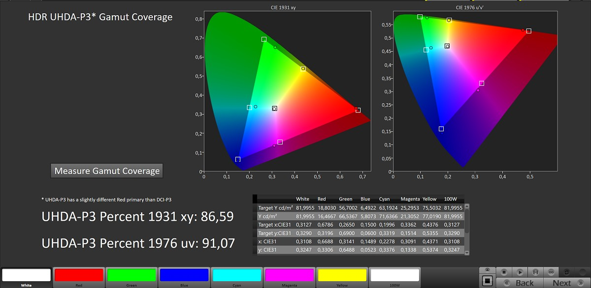

Μπορεί και να είμαστε λίγο αυστηροί, καθώς τα νέα μοντέλα δεν έχουν ακόμη τελικό firmware.
Προσωπικά δεν με πειράζουν τα dE που είναι στο 2,4 :)
Και με αυτά γίνεται αξιολόγηση.
Άλλα με ενοχλούν:
Κάλυψη του dci κατά 82,6% μόνο; Τι έγινε;
Οι Ιταλοί των έβγαλαν στο 91%. Εκεί και παραπάνω έπαιζε ο 5αρης.
2200 ansi lumens, αλλά σε mode κουκουρούκου.
Ακαλιμπράριστος στην καλύτερη να δώσει 1700 lumens σε hdr (high laser) και με το zoom στο wide.
Υπολογίστε πτώση φωτεινότητας μετά το calibration και το κλείσιμο του zoom (δε θα τον κολλήσετε στην οθόνη).
Μετά απ' τα παραπάνω θα έχει άραγε μεγάλο πλεονέκτημα σε φως σε σχέση με το n7;
Μετρήσεις κοντράστ θα πάρεις ρε μπάρμπα; :roflmao: Τι ψάρια πιάνει; Δεν περιμένω να έχει το on/off του n7, αλλά τουλάχιστον τα πάει καλύτερα απ' τον n5;
Κάνα γράφημα με saturation tracking έχουμε ή μπα; :roflmao:
Για το τέλος το laser dimming. Το προτιμάμε απ' τη διπλή δυναμική ίριδα του Ν7; Δεν είμαι και πολύ σίγουρος.
Δίνει μια αίσθηση καλύτερου black floor, αλλά σε βάρος των φωτεινών λεπτομερειών που κάνουν λιγότερο pop στην οθόνη.
Περιμένω σε κάποιες σκηνές να υπερτερεί αρκετά της δυναμικής ίριδας, αλλά όχι πάντα.

Για sdr μιλάει:
The post-calibration grayscale errors were 2.4dE or under from 10% to 100% brightness, while the color point errors were nearly all at or below 2.0dE
