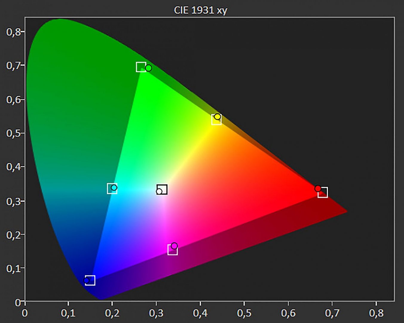

Η διαφορα στη φώτο έχει γίνει σωστά; Είναι αυτό που βλέπουμε υποκορεσμος ή λάθος γαμα;
Τι σχέση έχει καλέ το gamma;
Όλοι οι προβολείς εκτός των rgb laser δεν φτάνουν το dci/p3.
Άρα, ναι. είναι υποκορεσμένος.
Με το φίλτρο πιάνει το 99%.
Αυτό που δε λένε τα διαγράμματα είναι πόσο φως κοστίζει το φίλτρο.
Δυστυχώς στους laser μπορεί να φτάσει 25-30% η πτώση φωτεινότητας.
Είναι βέβαια αρκετά πιο φωτεινός απ' τον nx7.
Προφανώς, το μεγαλύτερο όφελος του NZ8 είναι το βελτιωμένο του ansi, που πιάνει επίπεδα Epson και Sony.
Ένας sony με on/off jvc λοιπόν; Ένας jvc με ansi Sony; Αν η τιμή ήταν πιο προσιτή θα μιλούσαμε για end game.
Το άλλο είναι το laser dimming. Ξεχνάμε τη δυναμική ίριδα. Η δουλειά πλέον γίνεται με αναβόσβησμα του laser.
Όποιος δεν ενοχλείται απ΄ το σπάνιο κλιπάρισμα πληροφορίας σε πολύ σκοτεινές σκηνές, θα απολαύσει FFTB (Full fade to black) και μαύρο κατράμι.

Αυτά τα ξέρω άλλο είπα.
Τι βλέπουμε τελικά στη φωτό; Υποκορεσμο η λάθος γάμμα ; Εάν επιλεγει αλλη γκάμα Π.χ.υψηλότερη στο χωρίς φίλτρο τι θα συμβεί με το περισσότερο φως γιατί φωτογραφίζει με την ίδια καμπύλη και λέει ότι αυτό που βλέπει είναι από την καλύτερη χρωματική κάλυψη .
Είναι σαν να παίζει δηλ με μια ρύθμιση Γκαμα,κλίμακα γκρι,φωτειν,κοντραστ. Σε δύο επίπεδα λάμπας ...αφού περίπου τόσο κόβει το φίλτρο . Εάν κάποια προσαρμόζονται αυτόματα εδώ δεν το ξέρω ...
loggeo
Projectors
7.723
9.791
Ναι και δεν καταλαβαίνεις πόσο άκυρο είναι αυτό που γράφεις.
Γενικά τα έχεις κάνει πουρέ.
Βλέπεις διαγράμματα χρωματικού τριγώνου.
Το gamma δεν επηρεάζει το χρωματικό τρίγωνο. Στα διαγράμματα αυτά βλέπεις κορεσμό κι απόχρωση (saturation, hue). Δεν βλέπεις καν τη φωτεινότητα των χρωμάτων!
Άσχετα απ' την τιμή που θα βάλεις στο gamma, οι χρωματικές δυνατότητες του προβολέα είναι αυτές.
Άρα ναι είναι υποκορεσμός.
Προφανώς με calibration στο d65 και στο cms θα έρθει ακόμα καλύτερα.
Το gamma και grayscale είναι άλλη υποθεση.

Άλλο λέω μια χαρά ξέρω τι λέω,,αναφέρομαι στην αντιληπτοτητα ,πως γίνεται π.χ. να αντιληφθούμε την 10% καλύτερη χρωματική κάλυψη από την ταυτόχρονη μειωμενη 30%,που δεν είναι και καλιμπραρισμενη .
Άσε έξω το καλιμπραρισμα γάμα κλπ που είπα .
