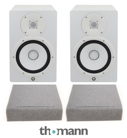

Για desktop χρήση, θα σου πρότεινα τα γιαμαχα με 6 κατοσταρικα

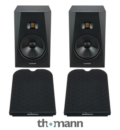

Ή τα Άνταμ, που βγαίνουν και λίγο φτηνότερα.
Άσπρα τα πάνω, μαύρα τα κάτω, διάλεξε χρώμα. 🤪🤣
Αρκούν.
Μια χαρά οικονομικά σαμπ έχει η γιαμαχα, η Άνταμ τσιμπάει λίγο παραπάνω.

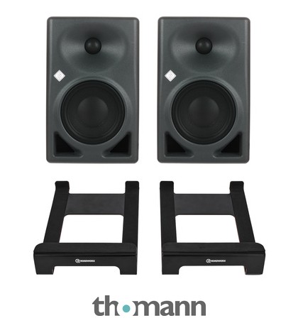

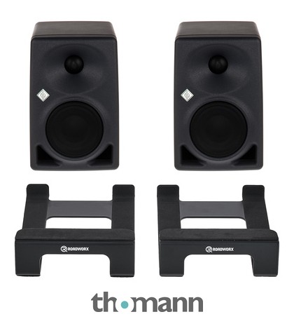

Αν θες κάτι παραπάνω, έχει 2 επιλογές η Νιούμαν
Και οι δύο επιλογές αυτές της Νιούμαν, εκτιμώ πως είναι ανώτερης ηχητικής ποιότητας από το μικρό κεφ.
Το 10-αρι κλειστό σαμπ της Νιούμαν, είναι επίσης εξαιρετικό.

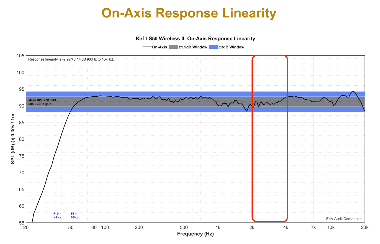

Δεν είναι τόσο οι υψηλές που είναι τσιμπημένες , αλλά οι μεσοϋψηλές , από 2 μέχρι 4khz.
Στην on axis εννοώ.
30.592
30.484
Εδώ βλέπω μέχρι και τους 8 Khz να είναι λίγο πάνω. συγκριτικά πάντα με τους 1 , 2 khz .
Είναι πάνω κατά 5 db .Σχεδόν. Αυτό είναι που μπορεί να δώσει την αίσθηση του ψιλοπριμαριστού . Και ας μην είναι .
Στις μεσοϋψηλές το ανθρώπινο αυτί έχει μεγαλύτερη ευαισθησία.

να τανε έτσι τα τσιμπιμένα ηχεία τι καλά που θα τανε...
atc, pmc, proac, b&w, focal και πολλά άλλα νομίζω είναι πιο "τσιμπημένα".
Εγώ αυτό που βλέπω σε γενικές γραμμές είναι ένα φλατ ηχείο με ένα τρόπον τινά bbc dip που το κάνει να ακούγεται πιο ρεαλιστικό.

Η (απόλυτα δικαιολογημένη) εντύπωση των ιθαγενών πως αυτά τα ηχεία "ξύνουν", "ξυρίζουν", είναι "πριμαριστά" τελοσπαντων, οφείλεται στην ακρόασή τους υπό συνθήκες έλλειψης περιεχομένου στις πρώτες 2 οκτάβες (χωρίς ικανά σαμπ), και στην ανεπάρκεια του μιντγούφερ του εν λόγω ηχείου στην 3η οκτάβα, φαινόμενο που συνδέεται ψυχοακουστικα με τις (όπως είπα απόλυτα δικαιολογημένες) ακουστικές εντυπώσεις των κατακριτών της φίρμας και των (εντελώς αδικαιολόγητων) γενικεύσεων που παρουσιάζουν ως σοβαρά συμπεράσματα.
Η ψυχοακουστική μας έχει ενημερώσει πως για κάθε έλλειψη ενέργειας στις πρώτες οκτάβες, χρειάζεται σοβαρή μείωση απόκρισης στις ανώτερες οκτάβες, ώστε το ακουστικό αποτέλεσμα να προσλαμβάνεται από το ανθρώπινο αυτί ως "ισορροπημένο".
Τέλος πάντων, η πραγματικότητα είναι πως το εν λόγω ηχείο έχει άριστες και εκτεταμένες υψηλές συχνότητες, αλλά σοβαρά θέματα στην απόκριση του μπάσου, οπότε στις περισσότερες περιπτώσεις θα ακουστεί να ξύνει και να ξυρίζει, έντονα πριμαριστό, ψεύτικο έως ενοχλητικό. Χρειάζεται σοβαρή δουλειά με σαμπ για να ακουστεί όσο πραγματικά ωραία μπορεί να ακουστεί αυτό το ηχείο.

Υπήρξαν εξαιρετικές υλοποιήσεις στο παρελθόν, με την απόκριση να βουτάει κανονικά πάνω από τους 11 χιλιοκυκλους.
Εκείνα ακουγόταν εξαιρετικά ισορροπημένα, παρότι είχαν έλλειμμα τόσο στα μπάσα όσο και στα πρίμα.
Ομοίως, πολλά Bluetooth ηχεία με σοβαρή σχεδίαση ακούγονται εξόχως ισορροπημένα (δεν ενοχλούν, δε ξύνουν, δε ξυρίζουν) επειδή ακριβώς έχουν έλλειμμα τόσο στα μπάσα όσο και στα πρίμα. Οι σοβαροί μηχανικοί που τα σχεδίασαν, έδωσαν σημασία στις αρχές της ψυχοακουστικής. 😎
Η ΚΕΦ στα μεγάλα ηχεία της, έχει πολύ ισορροπημένη απόκριση στα άκρα του φάσματος, και αυτά τα ηχεία ακούγονται πραγματικά θαυμάσια. Τα μικρά της ηχεία όμως, είναι εξαιρετικά μόνον στο άνω μέρος του φάσματος, και χρειάζεται να ασχοληθεί ο χρήστης με το κάτω μέρος. Το πρόβλημα εδώ είναι πως με τόσο μικρά ηχεία, δεν πάει το μυαλό του χρήστη να χρησιμοποιηθούν ιδιαίτερα ικανά και ευμεγέθη σαμπ, με άριστη απόκριση έως και λίγο κάτω των 20 κύκλων. Δυστυχώς, τέτοια χρειάζονται για να ακουστούν ισορροπημένα αυτά τα ηχεία, ειδάλλως απαιτείται κόψιμο στα πρίμα, τόσο όσο, ώστε να έρθει σε ισορροπία το άκουσμα.
