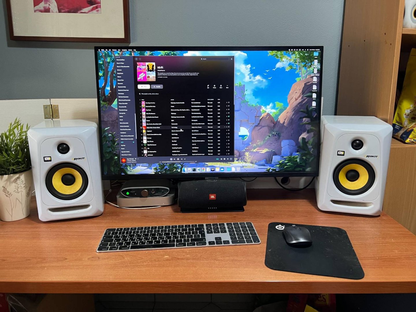

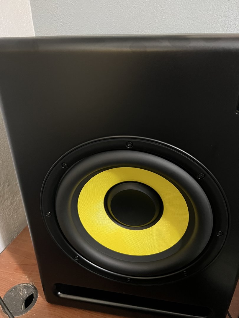

Ήρθε το sub και έχω μείνει με το στόμα ανοιχτό. (το 1ο μου sub)
Τελικά παιδιά σε 10 τετραγωνικά το 10" sub όχι απλά είναι αρκετό αλλά ρίχνει πολύ ξύλο.
Α! Δεν σας είπα. Πίσω από τη θέση ακρόασης είναι μια τεράστια βιβλιοθήκη. Δρα σαν room treatment ή να αρχίσω τις μπασοπαγίδες;
Πλήρες φάσμα επιτέλους. Μόνο όρεξη να έχεις για μπάσο. Ειδικά σε κάτι house κομματάκια μου ρίχνει στο στομάχι.
Μπήκε σε γωνιά αναγκαστικά. Δεν υπάρχει κανένα άλλο διαθέσιμο μέρος. Συχνότητα cross 90hz.
Πολύ ικανοποιημένος για τα 800€ που κοστίζει το όλο σύστημα.

Η βιβλιοθήκη είναι και αυτή ενα είδος παθητικής φροντίδας αλλά δρα σε περιορισμένο εύρος συχνοτήτων, δεν έχει καμία επίδραση στις χαμηλές.
Τα ηχειακια μπορείς να τα βάλεις σε βάσεις ώστε να έχουν μια απόσταση απ την ανακλαστικη επιφάνεια.
Το σαμπ στις γωνίες διεγείρει πιο έντονα τον χώρο.
