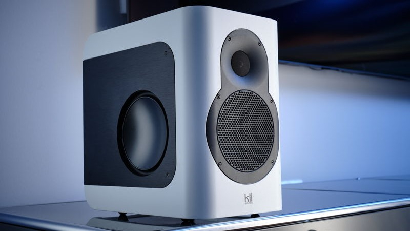

Στάνταρ το κιι.
Με δύο 6,5"-αρια κι ένα 5"-αρι, είναι κλάσεις ανώτερος δορυφόρος, τριδρομος, της προκοπής, και με καρδιοειδή χαρακτηριστικά.
Νομίζω τα αξίζει τα λεφτά του.

Στάνταρ το κιι.

Η διαφορά στα μεγάφωνα μεταξύ kii3 με kii7 είναι τα έξτρα δυό 6,5"-αρια στην πίσω πλευρά της καμπίνας του kii3.
Είναι πολύ λογική η τιμή του kii7 και σε στάθμες δεν θα έχει καμία ουσιαστική διαφορά με το kii3, εφόσον υπάρχει σαμπ, απλώς το kii3 είχε την πρόθεση να δουλέψει και χωρίς σαμπ, κάτι που φυσικά το ξεχνάς στο kii7.
Η όλη ιστορία με το kii7 είναι επιτέλους η υποστήριξη 3D immersive audio, δηλαδή ξεκάθαρα η δυνατότητα να στήσεις Dolby Atmos setup στο οικοσύστημα της kii.

Τώρα τα υποστηρίζει όλα, είναι πλήρες:
Και η ασύρματη σύνδεση είναι σοβαρό ατού σε οικιακούς χώρους (wi-fi & Bluetooth).

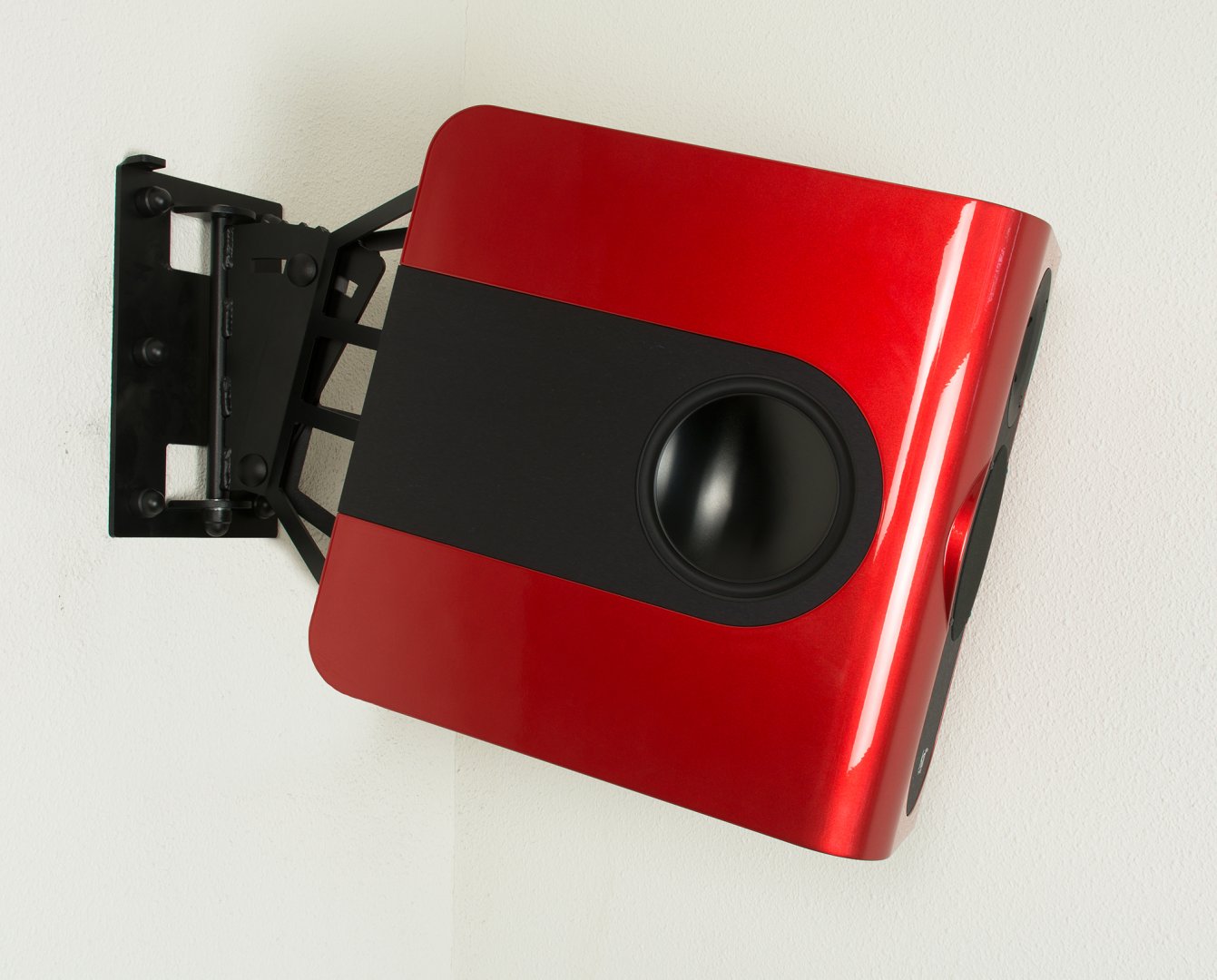

Οι βάσεις της φίρμας για τοίχο, είναι εξαιρετικές:
(Kii3 στη φωτογραφία)
Και το ελαττωμένο βάθος της καμπίνας του kii7 θα το κάνει πιο "όμορφο" και πιο βολικό σε οικιακούς χώρους.
