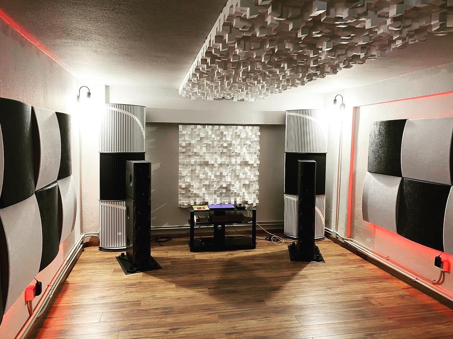

Ο νέος χώρος της αντιπροσωπειας!

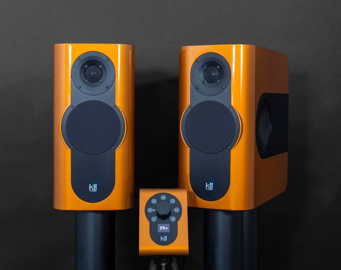

Χωρίς να θέλω να κάνω τον party pooper, είναι λογικό το Kii Three BXT να είναι οικονομικότερο του "απλού" ζεύγους Kii Three;
symos
You're not worthy!
4.509
9.767
Προφανώς εννοεί σκέτο το BXT!
Άσχετα που στη φωτό το δείχνει μαζί με το Three.
