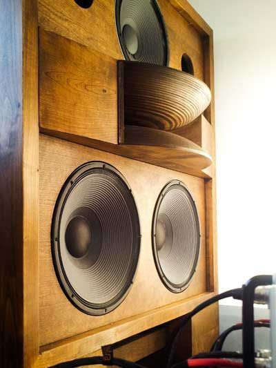

επαψα να ανωμαλιαζομαι..και να αποχαλαω τα χερια μου με το ρουτερ......
καποτες εσαξα μια καμπινουλα ....και μεσα της εβαλα μοναδα κλιπς....
καπως σαν την μαμα σε λιτρα...απλα λιογ αλλαζει στην <τοπολογια>....
επαψα να τρωω τα χερια μου.......(οπως και με τα πολυμπριζα.....)
να δουλευεις μεγαλο ξυλο και να πατας 10-12 τρυπες με το ποτηροτρυπανο......

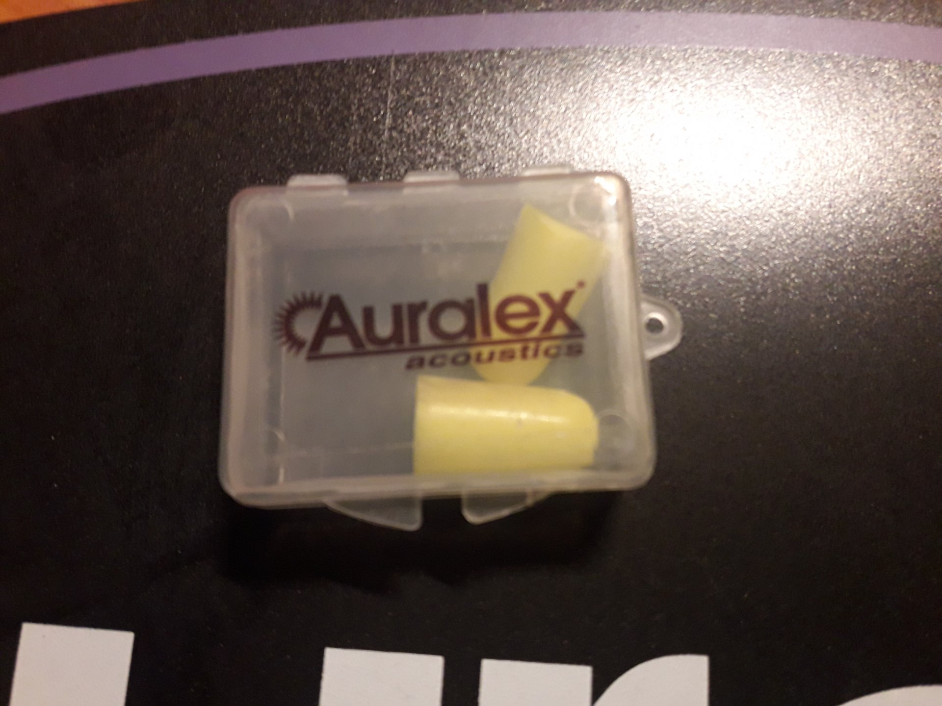

μιας και εχω πιστοποιηση ΚΑΙ απο την auralex.......εχω και αυτιοασπιδες της (και μπλουζακι) και ταμπελες.....και διαφορα αλλα.......
ναι μωρε....απο τοτε που κανεις εδω μεσα δεν ηξερε την auralex.......

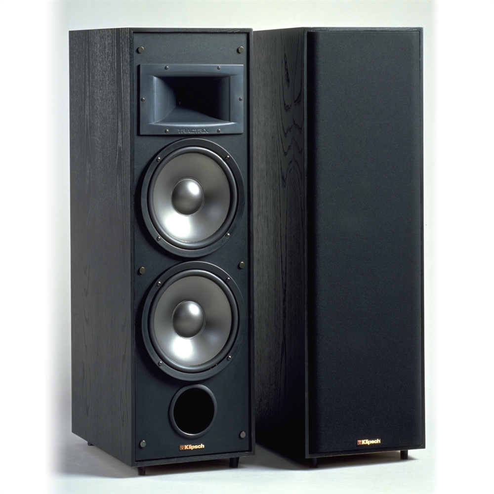

σκαλωνεις στον ηχο τους........ανταλλακτικα χθες......και δεν θελουν την μανα τους και τον πατερα τους σε ενισχυτικα...
με σωστα 200 κελαιδανε

Αυτό είναι αλήθεια! 'Όσοι παρευρέθηκαν στην τελευταία έκθεση του 'Ήχου θα θυμόνται τι ενισχυτικά συνόδευαν τα forte III !
