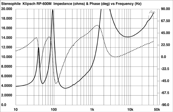

Τα klipsch είναι 4 Ωμα σε δύσκολα σημεία του φάσματος και ζορίζουν τους αδύναμους ενισχυτές.
Τα συγκεκριμένα πέφτουν στα 3,5 Ωμ και μόνο πάνω από τους 1000 κύκλους έχουν αντίσταση 8 ωμ και πάνω, όπως αναφέρεται στα χαρακτηριστικά τους. Επίσης οι έντονες αυξομειώσεις φάσης και αντίστασης δεν κάνουν εύκολη τη ζωή οποιουδήποτε ενισχυτή.
