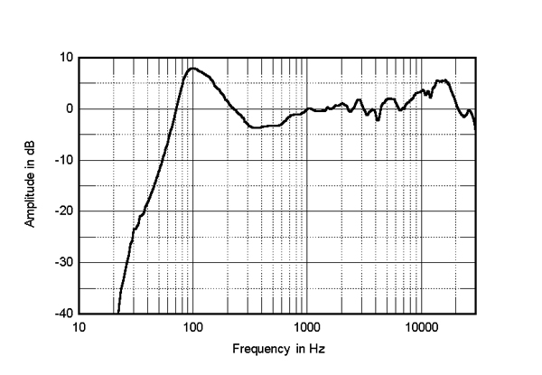

Η βουτιά λίγο πάνω από τα 2κ είναι το σημείο κρος. Ψηλά είναι για 2 δρόμων σχεδίαση, όλα τα βγάζει ένα γουφερ...
Στους 40 είναι το μπας ριφλεξ, και δεν βλέπω σοβαρά πράγματα και πιο πάνω.
Η βουτιά στους 600-700 είναι κάποιο σχεδιαστικό σφάλμα. Δεν ξέρω τι, αλλά είναι λάθος.
Δεν είναι κακό για διδρομο, με εξαίρεση την κοιλιά αυτή, που δε μ'αρεσει, και εκεί σηκώνει ψηλές παραμορφώσεις. Εκεί υπάρχει κάποιο κατασκευαστικό σφάλμα.
Σαμπ προφανώς θέλει, στην πρώτη οκταβα είναι εντελώς νεκρό, πάνω από τους 50 πες θα καλύψει ο χώρος με καλουτσικη τοποθέτηση.
Ισχύ ενισχυτή δε χρειάζεται τρομερή, μόνο κει πριν τους 100 θέλει λίγο ζουμί.
Λογική υπόθεση το να είναι 8" και μικρού όγκου θα έλεγα, μάλλον ηχείο βάσης.

Ευχαριστώ για τις απαντήσεις σας. Πληροφοριακά Το ηχείο είναι 3 δρόμων με 2 Χ 210mm για μεσοχαμηλα. Το χαμηλό του είναι μέσα σε κουτί που εκτονώνεται με οπή bass reflex. Υπάρχουν ξεχωριστά crossovers για κάθε δρόμο. Και δέχεται πολυενισχυση.

Αποκλείεται.
Το Τουίτερ είναι στα 2,1-2,2.
Το ένα γουφερ μπορεί να έχει αποκοπή κάπου κει στα 700 και να κάνει αυτή την αηδία εκεί. Έτσι μπορεί να ερμηνεύεται.

Αποκλείεται.
Ετσι λεει ο ρηβγιουερ.

Αποκλείεται.
Δεν παίζει ρίμπον να κόβεται τόσο χαμηλά.
έχει 1 8ιντσο για μεσοχαμηλά και ένα 8ιντσο για χαμηλά?
το κόβω για πολύ χαιενδιά το ηχείο και θα γελάσουμε:laugh:

Επιμένω.
Το γράφημα οφ αξις δείχνει ξεκάθαρα σημείο κρος, στην βουτιά επάνω.
Στην ον αξις, στο ίδιο σημείο έχει μικρή καμπούρα. Κλασσική απεικόνιση κρος.
Τι λέει ο ριβγιουερ μου είναι αδιάφορο, οι μετρήσεις είναι ξεκάθαρες.

Το μέγεθος του ribbon μπορεί να αποκαλυφθεί ή είναι μυστικό;
Για να συνεργάζεται με 8ιντσο αποκλείεται να είναι μικρό. Αν είναι μικρό θα έπρεπε οπωσδήποτε το ηχείο να έχει και μονάδα μεσαίων.
Ποιο πολύ για 2,5 δρόμων το κόβω το ηχείο.

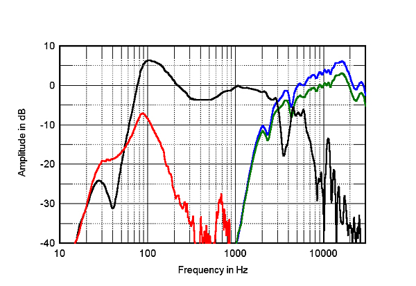

ψάχνοντας να βρω μέχρι πόσο κάτω έχει κόψει κάποιος ρίμπον....έπεσα σε
κάτι αντίστοιχο σε 2δρομο που βρήκα με ρίμπον
και μετρά έτσι
και μετρά έτσι
Σε έχω λέμε... Legacy και η σχεδίαση είναι εντελώς μάπα...

+1 για 3khz στο ρίμπον και από μένα :laugh:
αιτός είσαι:hi:
γιατί αυτή που βλέπουμε εδώ τι είναι?:lol::lolsign:
