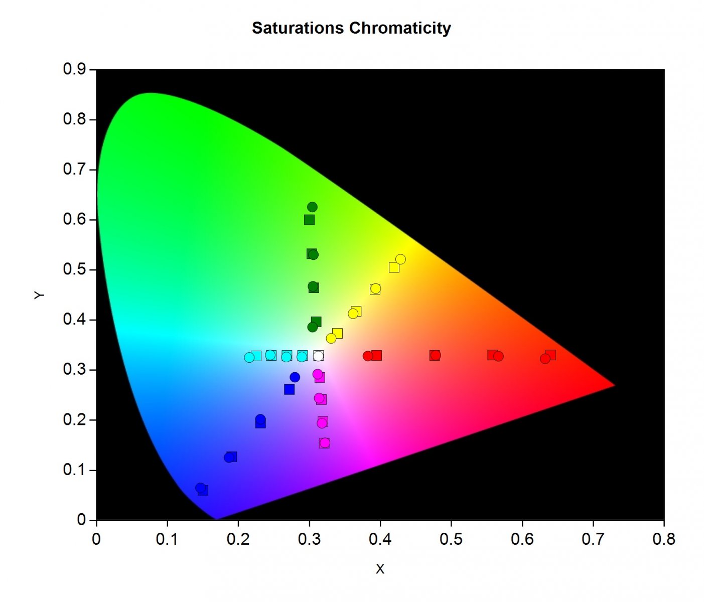

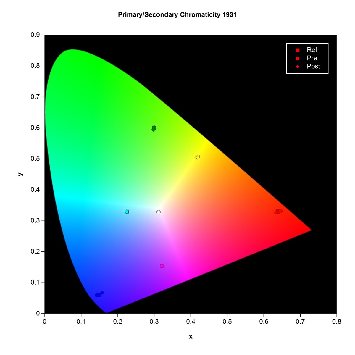

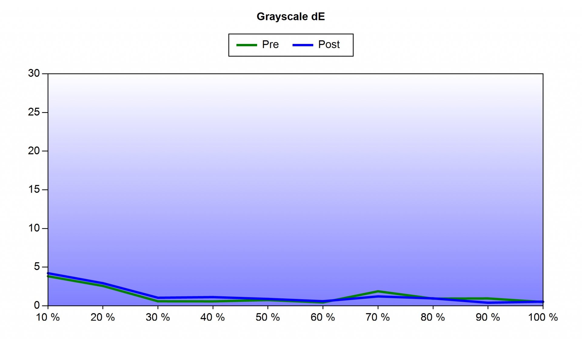

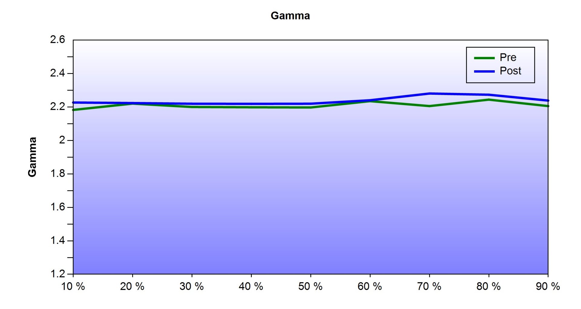

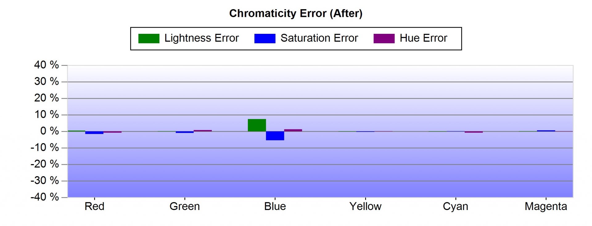

Απο την ολιγη εμπειρια μου σχετικα με την διορθωση απεικονισης μεσου προβολης προσπαθησα να δω τι κανει και ποσο καλα μπορει να το κανει ο οικονομικος lumagen mini 3d
Μιλησα λιγο με τον loggeo για το πως θα δωσει τα καλυτερα αποτελεσματα και ετσι τον διορθωσα προχειρα στο color και καλυτερα σε grayscale-gamma.... ιδανικο (κατα lumagen)ωστε να δω τι θα κανει..
και αποτι δειχνουν τα διαγραμματα εδω (pre-post) ειναι ιδια..!!!
....αρα τον εφτιαξα οπως θα τον εκανε..:D

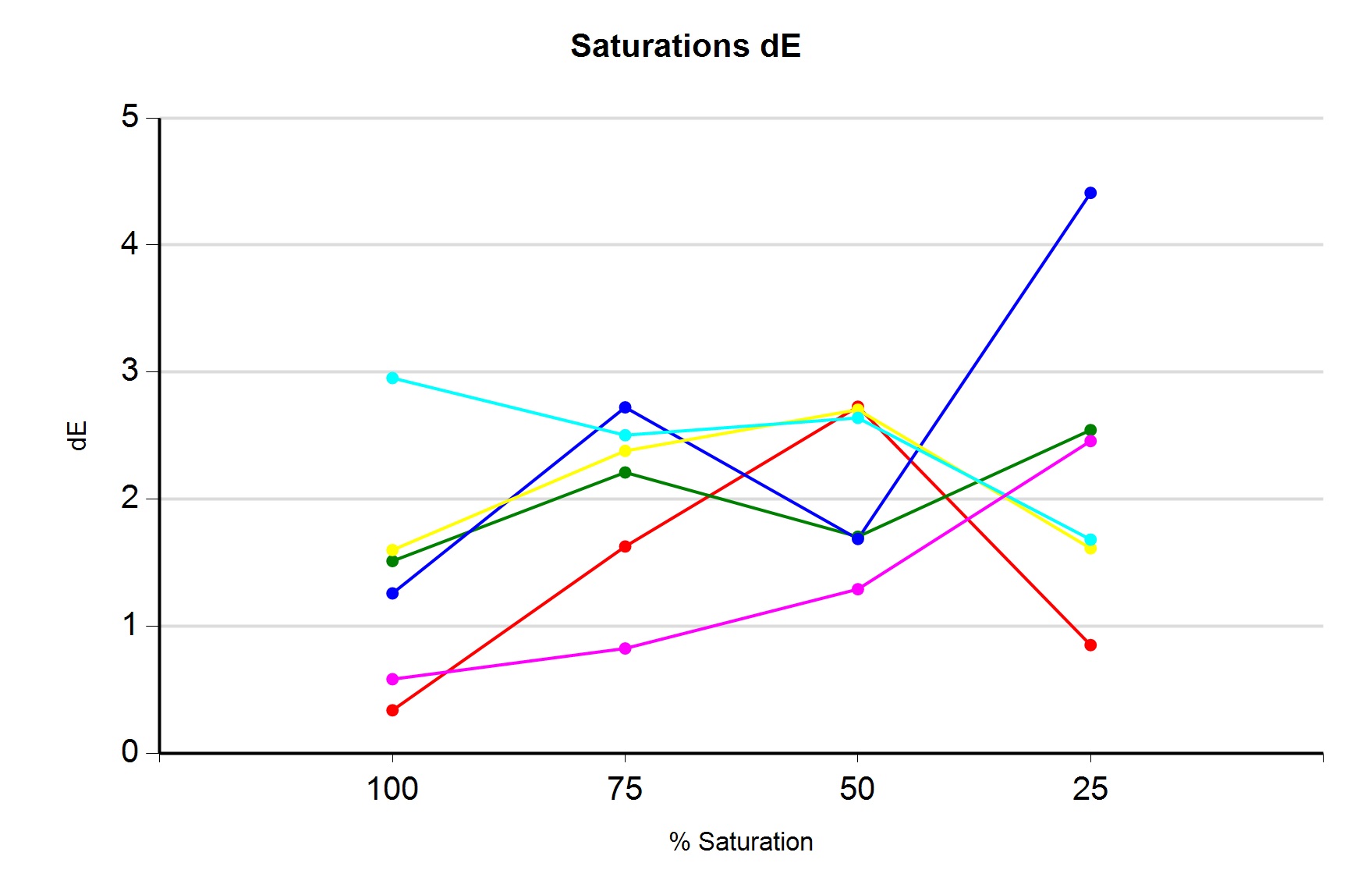

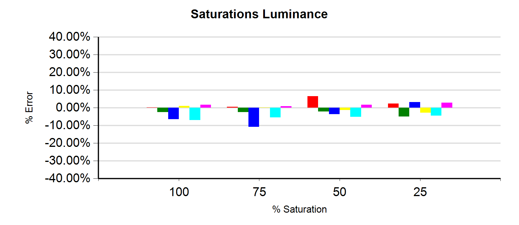

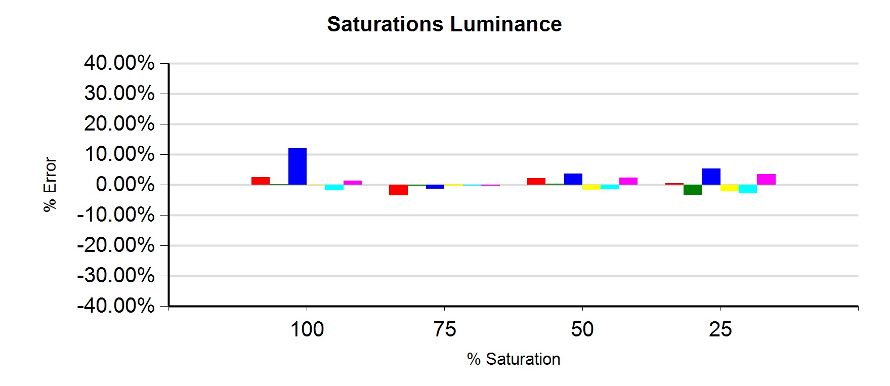

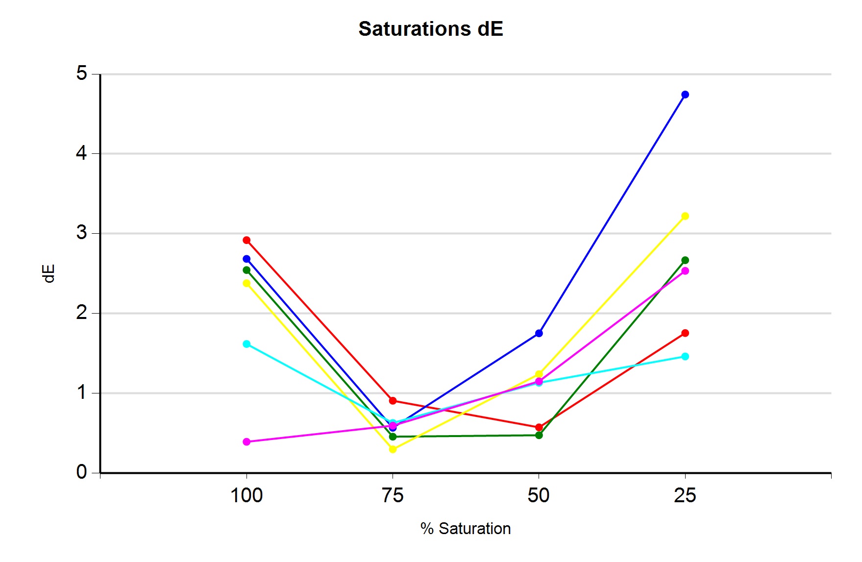

για να μην αρχισετε να παιρνετε υπογλωσσια καποιοι να πω οτι αυτα ειναι στο 25% περιπου της φωτεινοτητας του προβολεα
αυτα ειναι πριν ξεκινησει το auto calibration 5x5x5(125 point)
3D lut (5x5x5) μεσος ορος 2,2 de
22.273
15.548
το λεω γιατι σας δειχνουν αυτα που θελουν μονο ;) δλδ σαν αυτο το οποιο ισχυει και ειναι στο 100% φωτεινοτητας..
και αυτα μετα απο το auto calibration 5x5x5(125 point)
3D lut (5x5x5) μεσος ορος 0,8 de
