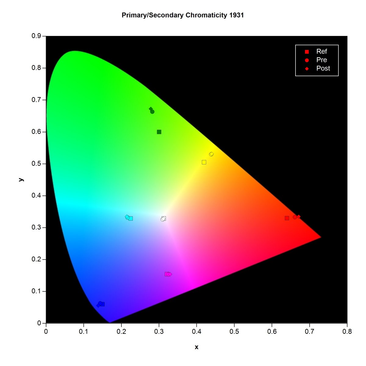

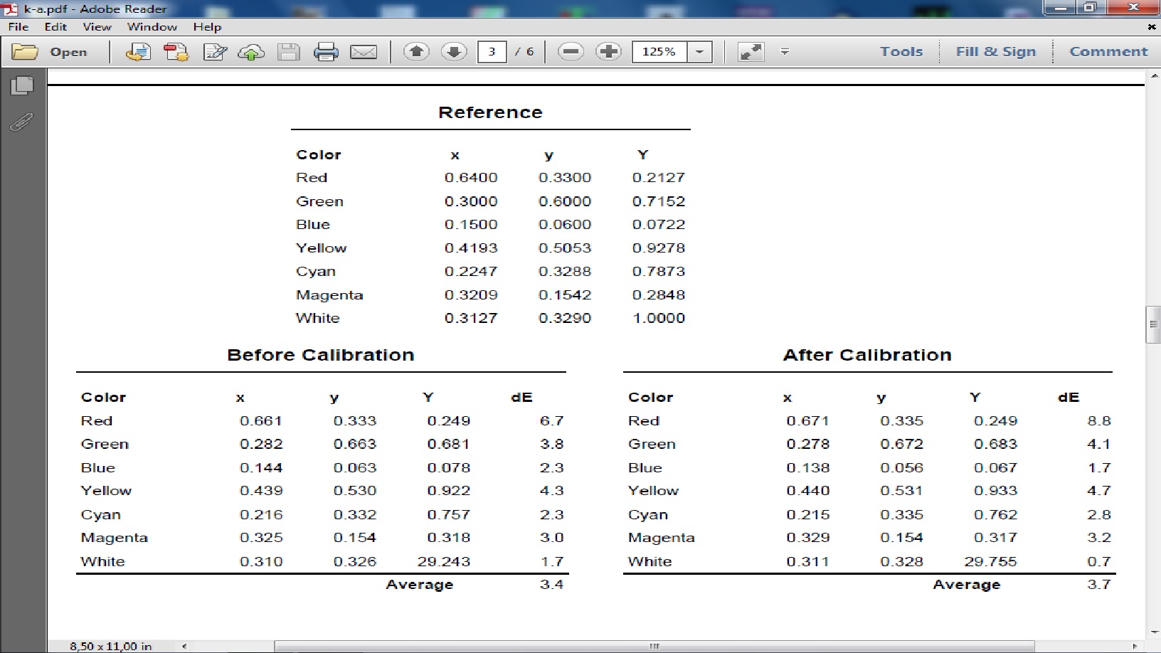

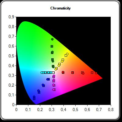

τα εφερε καλα...
το πρωτο διαγραμμα ειναι αλλου προβολεα για να δειξω σε ποιες περιπτωσεις πρεπει να χρησιμοποιεις το αυτοματο color camut..... και μονο σε τετοιες περιπτωσεις....
και το δευτερο διαγραμμα ειναι πριν ξεκινησω την αυτοματη ρυθμιση color camut....ηθελα να δω τις διαφορες μας στα i1pro
η φιλοσοφια ρυθμισης 125-729 κ.λ.π. σημειων ειναι για να μπορεσει να φερει κατι τετοιο
το προβλημα ειναι πως αυτο ειναι για 100% κορεσμο και φωτεινοτητα....δλδ ενα μικρο μερος της εικονας
