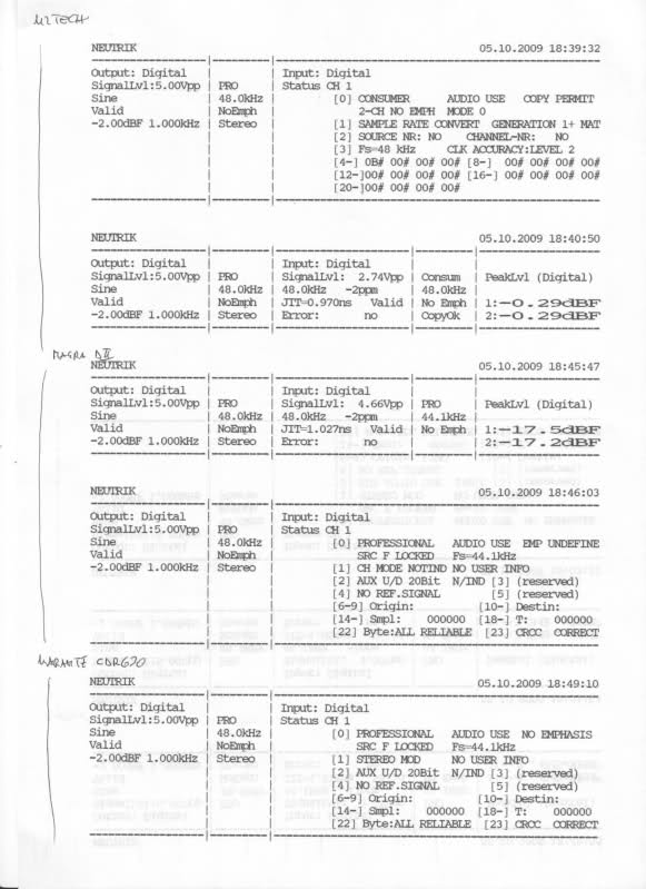

Kαι επειδή πολλά αγόρια από εσάς είσαστε .... άτακτα και βγάζετε ... γλώσσα, πάρτε και ολίγον jitter m2tech, που το δίνω με την έννοια την σχετική, δηλαδή της σύγκρισης με την Lynx2 όπου βγαίνει να έχει το ίδιο, (περίπου), jitter! Η μέτρηση των 1.000 + ps μπορεί να μην έχει αξία σαν απόλυτη τιμή γιατί είναι μετρημένη με άλλον από του "STEREOPHILE" τρόπο, που είναι ο κοινώς αποδεκτός, μας δίνει όμως την ιδέα ότι είναι ίδιο με της LYNX2, που σαν παλιά κάρτα και χωρίς τα συστήματα ελέγχου του jitter που έχουν οι επόμενες LYNX, σίγουρα δεν τα πάει ιδιαίτερα καλά!
Iδού:
Και ο σχολιασμός του διαπράξαντος:
"The first place as the stability of jitter is the pen USB-> SPDIF, then the Nagra DII, then the Lynx Two PCI card, and finally the CD Recorder Professional.
In terms of the deviation in frequency, we find the Lynx in the first place, followed by pen USB-> SPDIF on par with the Nagra DII and finally, in this case, the Marantz CD recorder.
At this point, any doubt about the quality of the output signal should be dispelled. The problem with some of the coupling is almost certainly due to the DAC output level that should applied concurrently to 0.5V pp and instead is equal to 2.74V pp. The designers are working to put in "template" level output signal while ensuring full compatibility with all DAC Marketing"
Eδώ:
http://www.head-fi.org/forums/f46/usb-24-192khz-m2tech-hiface-446375/index4.html
Φυσικά είμαι σε αναμονή της καθαρόαιμης και "politically correct" σωστής μέτρησης...

Απάντηση: M2Tech Hiface
To λοιπόν!
Με βάση αυτό:
και σε συνδυασμό με τα στοιχεία που δίνει ο ίδιος ο κατασκευαστής εδώ:
"....hiFace uses, in place of a PLL, two highest stability, very low phase noise crystal
oscillators. In standard environmental conditions, the precision is around 2,5ppm: this
means that they derive no more than 2,5Hz for every MHz of their output frequency. The
maximum error at 192kHz will thus be 0,5Hz! On the contrary, a PLL’s error can be up to
2-5%: this means that at 192kHz a change of nearly 10kHz is not uncommon. We think
we’re listening to the right sampling frequency, but actually we listen to a different
sampling frequency and all instruments are “out of tune”. Another problem with PLL’s is
the phase noise. It is the main responsible for jitter. The oscillators used in hiFace have
incredible performances on phase noise: -78dBc at 10Hz and as low as -140dBc at 1kHz.
Thus, the signal S/PDIF out of hiFace suffers of almost no jitter, also thanks to the use of
a high performance S/PDIF transmitter, the Burr-Brown/Texas DIT4192. Obviously, jitter
can be worsened by using a non suitable cable (a non-75 Ohms one, and/or without a
suitable shielding), or by the scarce performance of the DAC’s S/PDIF receiver. For this
reason, we do not suggest evaluating the interface jitter by analyzing sine tones out of the
DAC: they could be affected by problems not due to the interface itself that overshadow its
own performance. "
(White paper M2TECH εδώ:
http://www.m2tech.biz/public/pdf/White%20Paper%20on%20hiFace.pdf )
To jitter που επίσημα αναγνωρίζει ο κατασκευαστής, είναι πολύ κοντά στην προαναφερόμενη μέτρηση!
Δηλαδή είναι περίπου 950 ps! (Aν κάνω λάθος διορθώστε με!).
Νομίζω;
4.252
11
CONCLUSION
"As regular readers know, I'm a sucker for harmonic richness and fluidity in the sound. Even at the cost of some attack. As such, I liked the EMU better .... But I felt more connected to the music when listening through the EMU."
Οπότε, και με βάση το δεδομένο ότι η 1212M βρίσκεται στα 596 ps jitter, θα μπορούσε, λέω ίσως, ο εν λόγω κύριος να έχει κάποιο, έστω μικρό και απειροελάχιστο, δίκιο!

επισης οταν διαβαζεις τοσο πολυ για ενα θεμα πες μου σε παρακαλω, το αγαπημενο σου stereophile δεν εχεις καταλαβει πως μετραει jitter συνηθως στην εξοδο του dac?
ξερεις τι τιμες έβγαλε οταν μέτρησε κατευθειαν στο interface?
αντε για να μην ψαχνεις..
To put this in perspective, the jitter from the E-Mu 0404 fed the 16-bit Miller/Dunn data was 7.9ns, and that of the M-Audio Transit USB was 2ns.
nano ισον 10 στην πλην ενάτη.
πως σου φενετε λοιπον η μετρηση του hiface?
