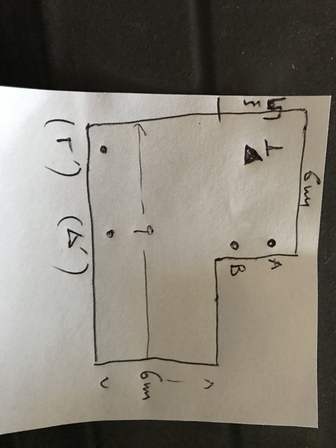

ενα γρηγορο σχεδιο του χωρου συγχωρεστε μου το προχειρο του..οπου Α,Β θεσεις για τα Μaggies αλλα ενναλακτικα και στα ΓΔ.. η θεση ακροασης Στο 1. οπου κι αν βαλω τα ηχεια..

σαλονι 85 τμ με υψος 4,5μ.
Αν είχα τέτοιο τετράγωνο χώρο, με τόσο ύψος, που επιτρέπει υπέροχο φαρφιλντ άκουσμα, θα έστηνα ηχεία στα 4,5μ απόσταση ακρόασης, με τρίγωνο ακρόασης 4,5 μέτρων.
Δηλαδή φουλ πολυκάναλο.
7.7.4 σύστημα φουλ γκεϊθαιν.
Αν ήμουν πλούσιος... :D
Για δικάναλο, και στα 6,5-7μ απόσταση ακρόασης, δε θα είχα καμία απολύτως αντίρρηση. 8-)
