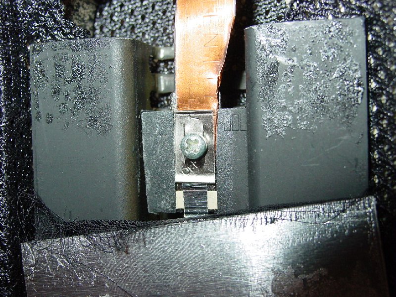

Μέσα στο ηχείο όμως, όπου βρίσκεται το εσωτερικό κρος, αλλά και μέσα στο εξωτερικό κρος, υπάρχουν ένα σωρό απλά βύσματα που δε κάνουν σωστά τη δουλειά τους.
Αυτά τα βύσματα αν τα κουνήσεις θα δεις ότι δεν έχουν σφιχτή επαφή, είναι χαλαρότατα, μπαινοβγαίνουν άνετα.
Η λύση εδώ απαιτεί πιο δραστικά μέτρα, αφαίρεση των βυσμάτων, σφιχτό στρίψιμο των 2 αγωγών μεταξύ τους, και κατά προτίμηση σφίξιμο του συνεστραμμένου ζεύγους αγωγών με απλά ηλεκτρολογικά συσφικτικά βύσματα ή αν επιθυμείτε κόλληση και περιφερική μόνωση.
Και πάμε στο δυσκολότερο κομμάτι, τα βύσματα των μεγαφώνων. Το ρίμπον, όπως και τα άκρα των συρμάτων του μιντ και του γούφερ, καταλήγουν σε μια λεία λάμα πάνω στην οποία δήθεν βυσματώνει ένα απλό ηλεκτρολογικό βύσμα. Δυστυχώς αυτή η επαφή μόνο σφιχτή δεν είναι, και παρεμβάλλει και το υλικό της λάμας, μη περιμένετε ρόδια κι ασήμια εδώ, φτώχεια καταραμένη στα υλικά....
Ευτυχώς, το ίδιο το άκρο του μεγαφώνου διαθέτει μια λάμα που με τη βοήθεια μιας βίδας σφίγγει επαρκώς τα σύρματα των μεγαφώνων ή την άκρη του ρίμπον. Η λύση λοιπόν είναι να σφίξει αυτή η λάμα τον αγωγό του μεγαφώνου μαζί με τον αγωγό του καλωδίου εσωτερικής καλωδίωσης. Φαίνεται σχετικά απλή, αλλά δυστυχώς δεν είναι, διότι απαιτεί εξαιρετικά λεπτούς χειρισμούς για να μη καταστρέψει κανείς (να μη κόψει κατά λάθος) τα σύρματα των μεγαφώνων και ιδιαίτερα το πολύ πολύ ευπαθές αλουμινένιο ριμπονάκι. κάπως έτσι πρέπει να γίνουν οι επαφές των μεγαφώνων:
(η κάτω επιφάνεια του απεικονιζόμενου αγωγού της Goertz έχει απαλλαγεί από την επιφανειακή στρώση βερνικιού, ενώ στην προβλεπόμενη θέση έγινε τρύπα για τη βίδα και λείανση της εσωτερικής επιφάνειας ώστε να μη φθείρει τον αγωγό του ρίμπον)
Με τέτοιες συνδέσεις, οι ηχητικές αλλαγές είναι εντυπωσιακές, ανεβαίνει κατά πολύ το χρήσιμο damping factor του ενισχυτή και παίζουν τα μεγάφωνα ως οφείλουν...
Δυστυχώς όμως, κατά τη διάρκεια της σύνδεσης, μέχρι και την αναπνοή σας πρέπει να κρατάτε, γιατί με ένα ελάχιστο ρεύμα αέρος μπορεί να σηκωθεί η άκρη του ρίμπον από τη θέση της και το άκρο αυτό να κοπεί άμεσα... ακόμα και στο στρίψιμο της βίδας, ή και στην επαφή του αγωγού του καλωδίου εσωτερικής καλωδίωσης με το ρίμπον, οι κινήσεις πρέπει να είναι ήπιες, σταθερές και σίγουρες.
Το αποτέλεσμα πάντως ανταμείβει.

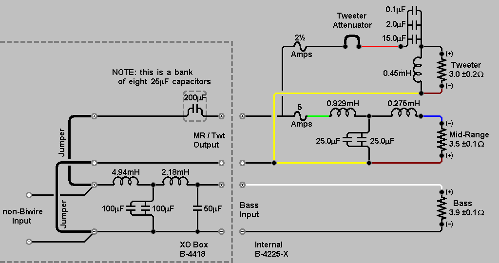

Σχηματικό κρος
Για όποιον ενδιαφέρεται, να και το σχηματικό του κρος του 3.6:
Τα υλικά δεν είναι πολλά, αλλά οι τιμές κάποιων είναι μεγάλες....
Δυστυχώς φτηνές καλές λύσεις σε αυτό δεν υπάρχουν....
