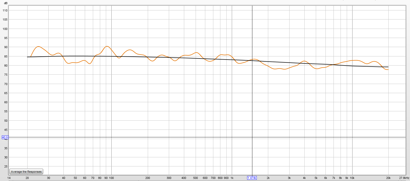

Να δω καλή μέτρηση στη θέση ακρόασης, μέχρι τότε δεν θα μιλάς για την μπιεντάμπλεγιου :p.
Άκου -12db.

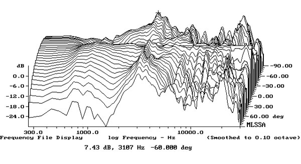

Απόκριση off-axis στο οριζόντιο επίπεδο:

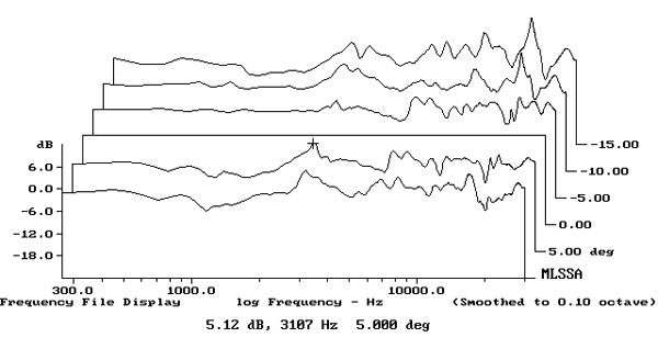

Απόκριση off-axis στο κατακόρυφο επίπεδο - με σημείο αναφοράς 0 μοιρών τη μεσοκάθετο κατά το ύψος του πάνελ:
Όπως παρατηρούμε,η επίμαχη βύθιση διορθώνεται κατά την απόκριση εκτός του άξονα.Αυτό επίσης συνεπάγεται ότι το προκύπτον πεδίο αντήχησης θα έχει αρκετά ισορροπημένη σύσταση στην επίμαχη ζώνη και σε τυπικούς οικιακούς χώρους.
Σημαίνει επίσης ότι άμα τα πάνελ τοποθετηθούν με τα tweeter ribbon να έχουν εσωτερικό προσανατολισμό,είναι σκόπιμο να διδόταν στα πρώτα περαιτέρω κλίση προς τα έσω,ώστε να προέκυπτε ισορροπημένη απόκριση ως προς την επίμαχη ζώνη πάνω στο sweet spot.Άμα πάλι τοποθετούνταν με εξωτερικό προσανατολισμό στα tweeter,τότε θα ήταν σκόπιμο να μη διδόταν στα πάνελ σημαντική κλίση προς τα έσω.
