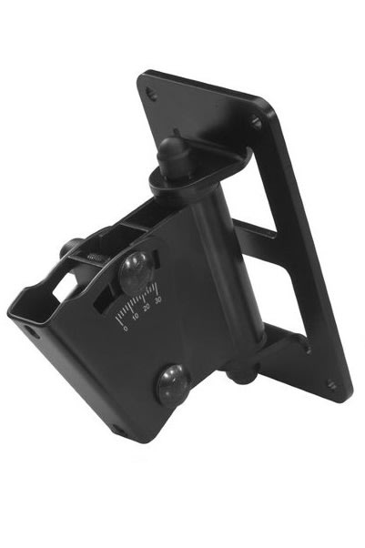

Δεν έπιασα τα συστήματα στήριξης των ηχείων σε ταβάνι - τοίχο τα οποία είναι έτοιμα και διακριτικά, με ρύθμιση στην γωνία.

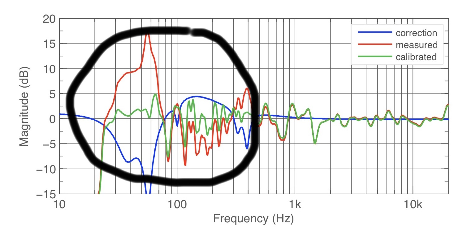

Είδα στα πεταχτά ένα tutorial για το σύστημα ισοστάθμισης glm. Σε κάποια στιγμή αναφέρει πως οι κοιλάδες στο φάσμα των συχνοτήτων μπορούν να αντιμετωπίσουν μόνον με αλλαγή της θέσης ή παθητική φροντίδα. Δεν είναι όμως αυτό το θέμα. Σύμφωνα με το tutorial μπορούν να αποθηκευτούν τα δεδομένα στο κάθε ηχειο. Το ερώτημα είναι αν θα πρέπει σε νέα μέτρηση για τους χψ λόγους να επαναληφθεί η σύνδεση με καλώδιο ή τα αφήνεις απλά συνδεδεμενα. Αυτό έχει σημασία για ηχεία που θα μπουν πίσω από το πανί, πόσο εύκολο είναι να συνδέσεις ξανά.
Έτσι διορθώνει το glm .
Αυτόματα δεν στο ισιώνει στα δύσκολα.
Μπορείς βέβαια χεράτα να το φέρεις ισάδα , έχει ρυθμίσεις να φαν και οι κότες.
Το τι θα ακούς μετά την χεράτη παρέμβαση είναι άλλο πράμα και εξαρτάται μάλλον από τις γνώσεις κάποιου.
Εμπειρικά το να να προσπαθήσω να τα φέρω όλα εκεί στο 0 είναι χειρότερο ακουστικά από ότι δίνει το glm αυτόματα , Πάρολες τις χαράδρες που αφήνει.
Επιβεβαιώνεις τα γνωστά. 😎
