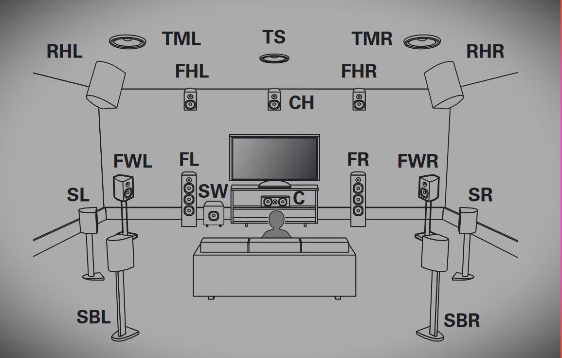

με 17 εξοδους μπορειτε να συνδεσετε ολα αυτα τα ηχεια :lolsign: και αναλογα το audio forma που θελετε να ακουτε γινετε αυτοματα η κατα επιλογη.
9.4.6 atmos
13.4 auro3d (δλδ 7.4.6) ισως και 15.4 στο μελλον αφου εχει την δυνατοτητα.
το dts-x παιζει και τα 2 οποτε δεν υπαρχει θεμα....
και φυσικα ρυθμιση με Audyssey MultEQ-X software που γκαμει και δερνει ......;)
....και οποιος θελει παιρνει κανα minidsp για να παιξει κιαλλο ....:lolsign:
