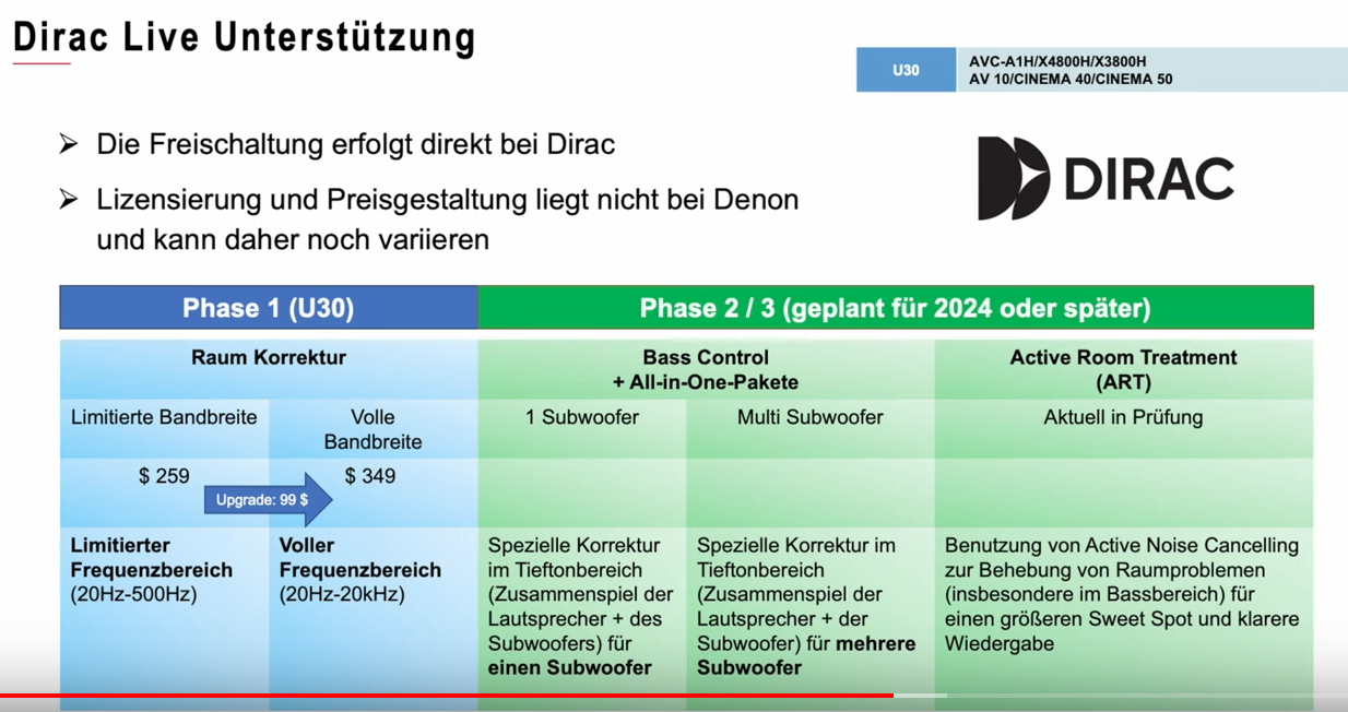

η 1η φαση ειναι πλεον γεγονος, η 2η Bass Control θα πραγματοποιηθει σιγουρα οσον αφορα τις Μαραντζ και Ντενον αλλα το 2024 ενω για την 3η φαση με το πολλα υποσχομενο Active Room Threatment που διαφημιζει και ενα ευρυτερο sweet spot δεν εχει ληφθει καποια οριστικη αποφαση. Βρισκεται σε διαδικασια ελεγχου και η τελικη αποφαση θα εξαρτηθει και απο τους καταναλωτες.

Αστεία πράγματα, νόμιζα ότι στην πρώτη φάση θα μπορούσες τουλάχιστον να ρυθμίσεις 1 sub!!! 2024 γενικά δίχως μήνα, μπορεί και να πάει Δεκ 2024, έως τότε θα έχουν βγεί οι νέες σειρές!!!!!!! Άσε που λέει επακριβώς, "2024 ή αργότερα" !

Το dirac είναι πλέον διαθέσιμο; διαβάζω πιο πάνω για 1000 € κόστος αυτό αφορά την πλήρη έκδοση με το μικρόφωνο; η πιο βασική έκδοση με μικρόφωνο πόσο κοστίζει; είναι επεκτάσιμη η βασική έκδοση;
Τέλος σχετικά με τιμή του 3800h που ενδιαφέρει γιατί τόσο μεγάλη διαφορά τιμής εδώ με έξω; έξω ξεκινά από 1100 και εδώ 1550!

To dirac ακόμα και διαθέσιμο στους denon είναι επί πληρωμή 250$ ή 350$ ανάλογα την έκδοση χωρίς μικρόφωνο. Στον onkyo tx-rz50 το dirac το παίρνεις χωρίς κόστος; απαιτεί το έξτρα μικρόφωνο ή καλιμπραρεις με το δικού;
Δεν βρίσκω την "δυσκολία" στην απάντηση του με ένα απλό google search (για το Denon σκέλος τουλάχιστον).
Το Dirac στην Denon είναι όλο επί πληρωμής.
Είτε πάρεις το Limited Bandwidth είτε το Full Bandwidth, υπάρχει κόστος αγοράς.
Όλα είναι αναλυτικότατα γραμμένα στο site της Dirac => https://www.dirac.com/online-store/
Βασικά εκεί βρίσκεις όλα τα μοντέλα που διαθέτουν Dirac, όλο ή μέρος αυτού επί πληρωμής.
Κάνεις κλικ στον ενισχυτή που θες και βλέπεις τις τιμές και τα πακέτα που διατίθενται.
Ο Onkyo TX-RZ50 αν δεν κάνω λάθος, έχει ενσωματωμένο, δωρεάν, το Dirac Live Full bandwidth και θα δεχτεί επί πληρωμής το DLBC (Bass Control).
Εννοείται πως για να τρέξεις Dirac χρειάζεσαι ένα από τα συμβατά μικρόφωνα και έναν υπολογιστή.
Το κόστος του μικροφώνου είναι αμελητέο (γύρω στα 90€ βρίσκεις).

Δεν υπάρχει στην λίστα του παραπάνω λινκ ο onkyo tx-rz50 μόνο ο 70 αν και διαβάζω ότι περιέχεται και σε αυτόν και είναι ένα από τα πλεονεκτήματα σε σχέση με τον 3800. Η
