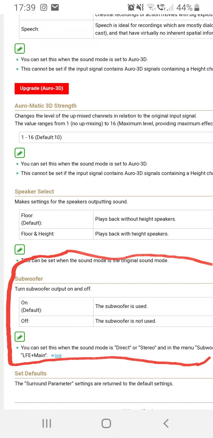

Δεν κατάλαβα, σου δούλεψε? Δε λέω στο menu speakers να βάλεις το lfe + main. Οταν διαλέξεις stereo. Στο menu audio να ενεργοποιήσεις το sub στο surround parameters.

Αυτό δεν το είχα πειράξει. Μόλις το έκανα. Όποτε πιθανότατα να ήταν αυτό το πρόβλημα μου ε;
[DOUBLEPOST=1560784235][/DOUBLEPOST]Από εδώ πάντως λειτουργεί αλλά πρέπει να μπαίνω κάθε φορά
