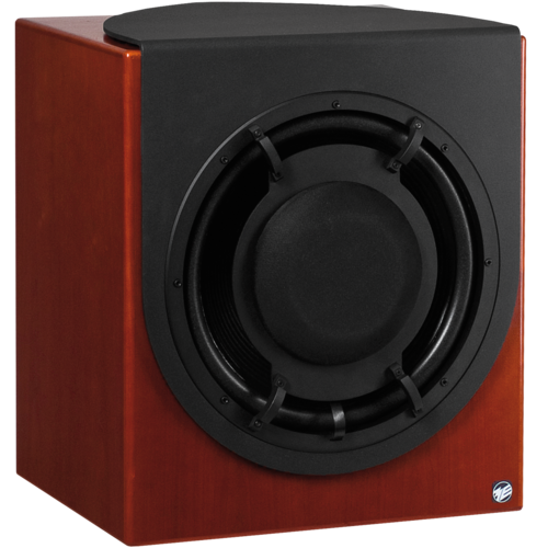

Με αφορμή ερώτηση φίλου ύστερα από δικό μου post..
Όπως έγραψα κάπου θα δοκίμσζα κάποια ηχεία.της Γερμανικής εταιρίας Geithain.
Τα ηχεία αυτά αγοράστηκαν στην Γερμανία από φίλο που δούλευε και έμενε εκεί πριν περίπου 1 χρόνο.
Με είχε ρωτήσει τότε τι θα του πρότεινα και ήταν 1 από τις 3 επιλογές που του έδωσα. Η μόνη για ηχεία που ποτέ δεν είχα ακούσει. Δεν το συνηθίζω αυτό.
Τελικά τα άκουσε και τα 3 και επέλεξε αυτά.
Πλέον είναι στην Ελλάδα μόνιμα οπότε έφερε τα πάντα εδώ.
Θσ μου τα φέρει για ακρόαση το άλλο Σ/Κ.
(Συνεχίζεται σε λίγο. Αν μπορεί κάποιος να βάλει φωτος ή λινκ θα ήταν καλό. Εγώ δεν μπορώ).
681
Ο χώρος συνολικά είναι 7.5x5m. Αφρόντιστος λόγω ότι χρησιμοποιούνταν σαν αποθήκη. Τι συσκευές θα.προτείνατε να χρησιμοποιήσω; Ο φίλος τα παίζει με pc dac και προ. Εγώ δεν θέλω να χρησιμοποιήσω pc αλλά cd/sacd. Πιστεύτε ότι μπορώ να κάνω μια πρόχειρη δουλειά στον χώρο; Σχετικά με τις αποστάσεις τι λέτε; Θα μπουν στην μικρή διάσταση. Στα 5m.
