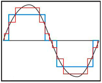

Πηγαινε το player σε καποιο αλλο σπιτι, να το δοκιμασεις, γιατι το προβληματικο ρευμα στο δικο σου σπιτι μπορει να δημιουργει τα προβληματα.
Επισης, αν το UPS που αγορασες, αν δεν υποστηριζει τυπο κυματομορφης true sine wave, μπορει να σου κανει σπασιματα.
Δυστυχως ομως αυτα ειναι αρκετα ακριβα.
Η φερτο απο εδω, μαζι με το τροφοδοτικο, να δουμε αν τα κανει και εδω τα κολπα του.
Most inverters output a stepped square wave(red line), its easier to design a circuit to output this thus they are cheaper and more commonly used, a pure sine wave(black line) is what is provided by the power company. PSUs are not designed to take this signal in so you get some buzzing and depending on the quality of the PSU and the filtering in it it could shorten the lifespan of the PSU, however the components in the system itself will be fine as the PSU shields them.
