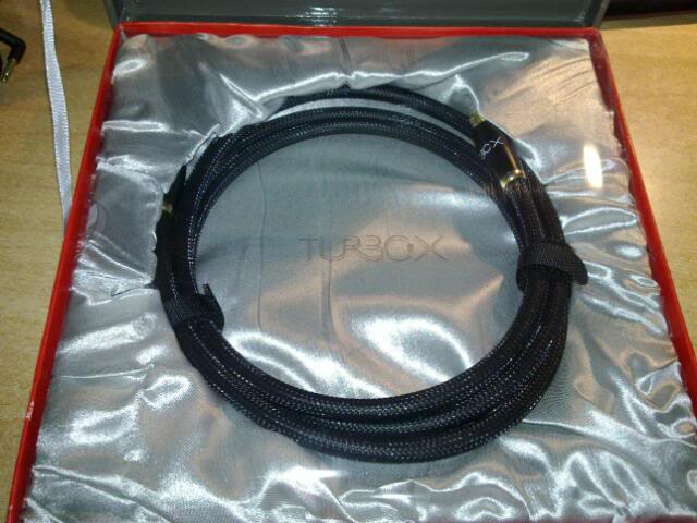

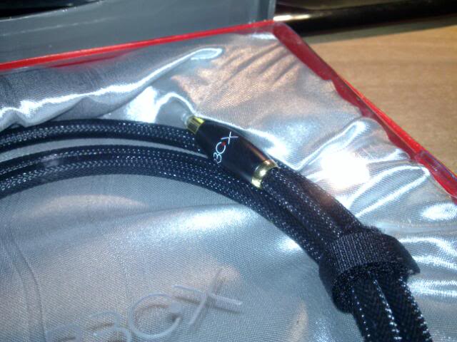

Αγόρασα σήμερα μια οπτική ίνα από το Πλαίσιο.
Μια πανάκριβη, αλλά το κουτί της είναι υπερπαραγωγή και κάποια στιγμή θα σας το δείξω να γελάσουμε μαζί :116:
Σε καμιά ωρούλα, θα συνδέσω εκ νέου το μηχανάκι με την νέα οπτική και κατά 99% θα είμαι ΟΚ

Δεν ξέρω για εσάς....
Αλλά το κουτί μου θυμίζει...... στεφανοθήκη :138: :135:

Μου φαινεται οτι πιο πολυ κοστιζει η συσκευασια απο το καλωδιο.
Παντως ενα χιονακι εριξε και καθαρισαν ολα τα προβληματα.

χαχαχ φοβερή η οπτική ίνα, την ίδια πήρα και εγώ πριν 3-4 μέρες. Αφού λέω ότι άμα δεν παίζει θα βγάλω τα βύσματα και κάλτσα να ντύσω άλλο καλώδιο να το κάνω Hi-end :107:
