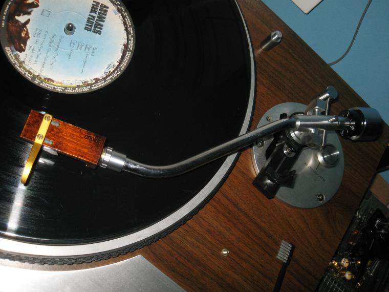

Ο Γιώργος (geovaz) στο λέει καθαρά... θα βρεθείς εκτός συχνότητας συντονισμού... γιαυτό βάλε (καλύτερα) το ξύλινο στη Seiki και το Pioneer στην Ortofon, στο ανέφερα και παραπάνω από 8,5-10gr μάξιμουμ.

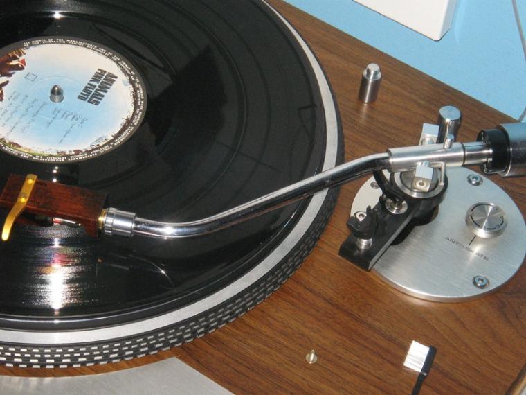

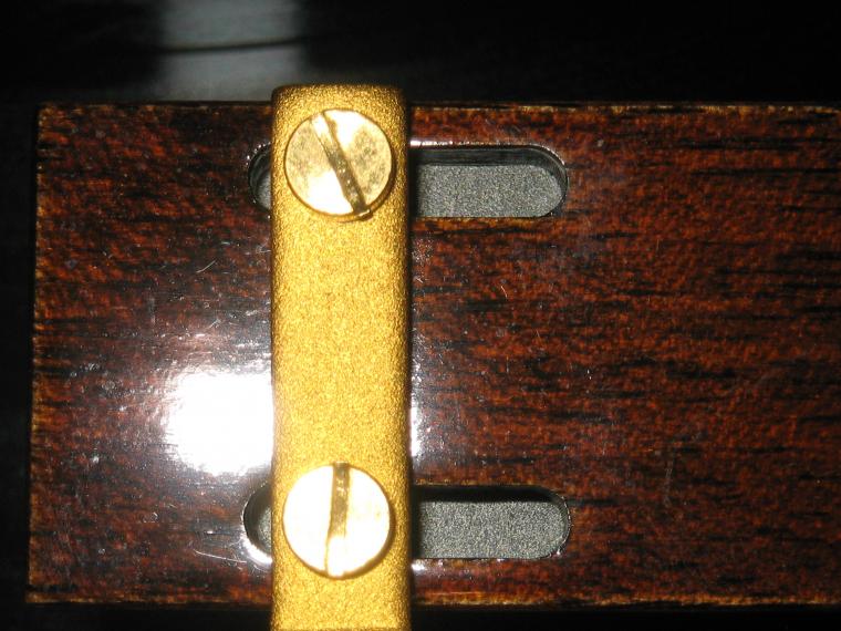

Βάλε καμιά φώτο με το headshell που έχεις τώρα να δούμε... κάποιοι βραχίονες έχουν μίνινουμ απόσταση μέχρι που μπορεί να φτάσει μπροστά (πίβοτ) το βαρίδι, πχ 1-1,5cm, αναφέρει κάτι τέτοιο το μάνιουαλ?

Θα τραβήξω φώτος και θα κάνω και ένα screenshot απο το manual και θα τα σηκώσω.

Specifications
Type: direct drive
Motor: brushless DC servo Hall motor
Platter: 330mm aluminium alloy diecast
Speeds: 33 and 45rpm
Speed control range: +-2%
Wow and flutter: 0.03%
Rumble: 70dB
Tonearm: static-balanced type, s-shaped pipe arm
Effective length: 221mm
Overhang: 15.5mm
Cartridge weight range: 4 to 14.5g
Dimensions: 480 x 390 x 170mm
Weight: 10kg

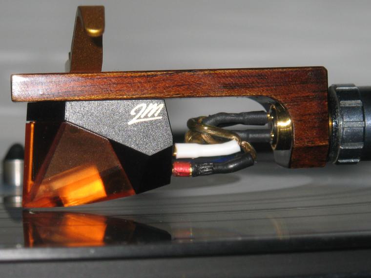

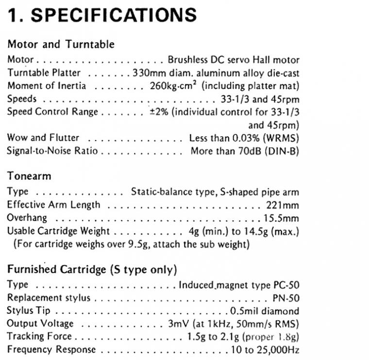

Εδώ και ένα image από το manual.

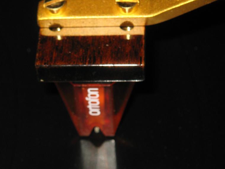

την bronze με το HS το ξύλινο δεν τα ρύθμισα εγώ αλλά από εκεί που τα αγόρασα.

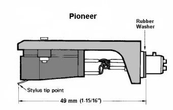

Μία παλιά κεφαλή την είχα ρυθμίσει με γνώμονα αυτό:
Είναι ακριβώς η απόσταση που λέει και στο manual εάν χρησιμοποιήσεις την συσκευή που έρχεται με το πικαπ αλλά δεν είμαι σίγουρος εάν κάνει για άλλα HS εκτός του Pioneer.
Με βάση τον γνώμονα – γεωμετρία της Pioneer αυτή είναι η ποιο σύντομη και γρήγορη ρύθμιση και ισχύει η απόσταση (49mm) για όλα τα headshell.
Δεν αγοράζεις βαρύτερο headshell πάνω από 10γρ. με τίποτα, γιαυτό βάλε (καλύτερα) το ξύλινο στη Seiki και το Pioneer στην Ortofon!
Εννοούσα πριν εάν εκεί που έχω το κόκκινο βέλος (ορίζει μινιμουμ απόσταση) εάν αναφέρει κάτι το μάνιουαλ...
Διάβαζε φίλε μου λίγο ποιο προσεκτικά τα κείμενα που σου γράφουμε.

Οντως βιαστικά διάβασα τις οδηγίες και συγνώμη που σας βάζω να γράφεται παραπάνω.:415:
Το manual το έχω διαβάσει αλλά δεν αναφέρει κάτι σχετικά με την απόσταση βαριδιού και βάσης που μου έδειξες. Εκανα πριν λάθος και νόμιζα πως μου έλεγες για την απόσταση στο head shell. Sorry...

Μία low mass κεφαλή υψηλής ενδοτικότητας θέλει χαμηλής ενεργής μάζας βραχίονες. Ακόμα και με το headshell της Pioneer (10gr) η συχνότητα συντονισμού θα βρεθεί κοντά στα 7,5Hz, ενώ με το Jelco στα 6,9Hz (κοιτάμε μεταξύ 8-12Hz)
Ενα κατά πολύ ελαφρύτερο headshell θα μειώσει την ενεργή μάζα του βραχιονά σου. Εάν σου αρέσει η κεφαλή προσπάθησε να την υποστηρίξεις για να πάρεις τα μέγιστα.
Συμφωνω οτι αυτο ειναι το καλυτερο που μπορεις να προσφερεις στην καφαλη που εχεις.
Η χαμηλη συχνοτητα συντονισμου,θα επηρεασει αρνητικα το tracking στις χαμηλες συχνοτητες,θα αποδυναμωσει το damping στην αναρτηση και ενδεχομενως η ασταθεια που θα προκυψει στην αναγνωστικοτητα της βελονας να προκαλεσει και καποια ζημια στους δισκους,ιδιαιτερα μια shibata με μικρη ακτινα αναγνωσης.

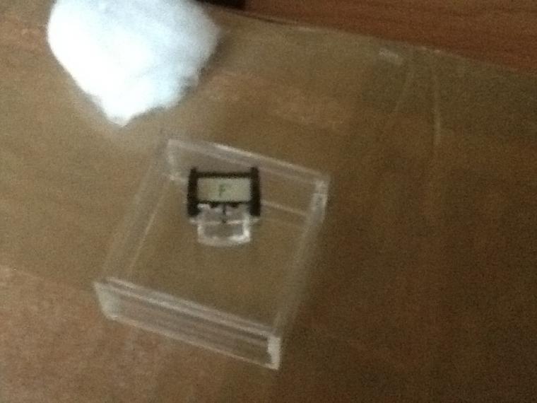

Μόλις την παρέλαβα........
Μου φαίνεται ότι θα ζητήσω άδεια ασθένειας και θα γίνει πάρτι.
