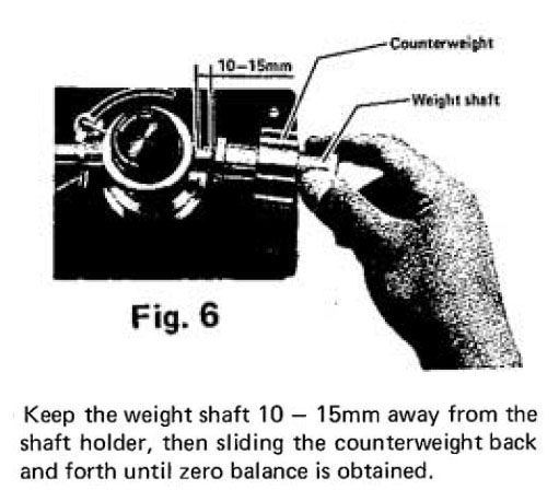

Εννοούσα πριν εάν εκεί που έχω το κόκκινο βέλος (ορίζει μινιμουμ απόσταση) εάν αναφέρει κάτι το μάνιουαλ...
Διάβαζε φίλε μου λίγο ποιο προσεκτικά τα κείμενα που σου γράφουμε.
Βασιλη, εκεινη η αποσταση που δειχνεις,καλο ειναι να ειναι οσο πιο μικρη γινεται,για ολους τους βραχιωνες.

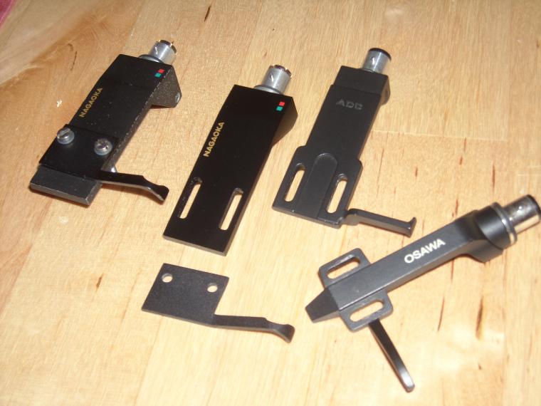

Μην αγχωνεσαι πολυ με το βαρος, 1-2 γρ πανω κατω δεν ειναι καταστροφικο , εκτος απο πολυ λιγες περιπτωσεις.Η συνολικη ενεργος μαζα ελεγχεται καπως και με το βαρος των βιδων (μηκος,υλικο) αλλα και των καλωδιων του κελυφους.
Πιο σημαντικο κατ'εμενα ειναιτο υλικο του κελυφους , να εχει οσο το δυνατον λιγοτερα self resonances κλπ... Το μαγνησιο ειναι αποδεκτο σαν πολυ καλο υλικο.
Στην φωτο μερικα απο μαγνησιο που διαχρονικα προσφερουν αψογη λυση.
Απο αριστερα προς δεξια ... Nagaoka MG-704 (10gr.) , Nagaoka MG-704 (special 8gr. version) , ADC LMG-1 (7.5 GR.) , OSAWA (6 gr. δεν θυμαμαι τον κωδικο του. )

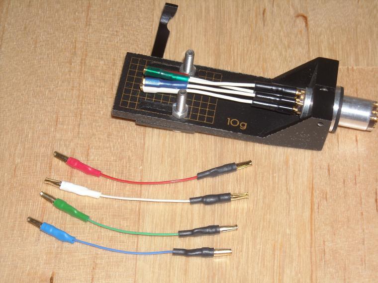

Δωσε σημμασια και στα καλωδιακια,κανουν διαφορα,αλλα μην το παρακανεις.
Στην φωτο τα 6Ν copper ( στο Nagaoka MG-704) και αυτοσχεδια Cardas Litz Teflon

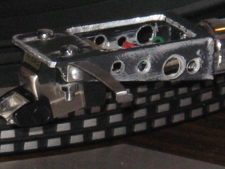

Λοιπόν ένα από τα Pioneer που διαθέτω κατέληξε έτσι:
Μέγγενη λίμες τρυπάνια..... πήρα μια λύσσα σήμερα μετά την δουλειά και λέω δεν με νιάζει και να το χαλάσω μιας και είναι 2ο spare headshell.
Περιττό να πω παρόλο που την έχω ρυθμίσει βιαστικά και ακόμα δεν ξέρω κατά πόσο είναι σωστό αυτό που έχω κάνει, η κεφαλή απλά ΚΕΛΑΗΔΆ.......
Όλες τις ημέρες πριν απο την μετατροπή του HS είχα χάλια μπασα και όχι τόσο καλές μεσαίες...... ακόμα δεν έχω πιστέυω τα μπασα που μπορεί να βγάλει....
Θα πέσουν και άλλες ρυθμίσεις σίγουρα.
Αν έχετε κάποιο σχόλιο όλα καλοδεχούμενα, όπως σίγουρα μπορεί να χρειαστεί αλλαγή το HS αφού πειραματικά το έκανα να δω πως θα πάει.
Από 8,9g σε 5,8 χωρίς τις βίδες, άδειασα αρκετό αλουμίνιο λιμάροντας και τρυπώντας.
Αυτά μέχρι τώρα......
Βασίλη για άλλη μια φορά :607::624:
Και όλους όσους πόσταραν και βοήθησαν με τις οδηγίες τους..... σπεσιαλ ΤΥ ΓΕΟΒΑΖ

Καλό φαίνεται, με ένα βαψιματάκι θα είναι ένα σούπερ cabrio headshell... :405: την γωνία ανάγνωσης να ελέγξεις εάν είναι σωστή, καλές δοκιμές.

Μεγάλε μπράβο!
Υπομονή που έχεις αδερφάκι μου!!!!!!!!!!!!!!!!!:622:
1.110
1.173
Απάντηση: Micro Seiki VF 3500 cartridge
Μεγάλε μπράβο!
Δεν μπορείς να πιστέψεις πόσες φορές διάβασα το κογιαπίντια "ρυθμίιστε το πικαπ σας" και τα "geovaz". . .
Μία low mass κεφαλή υψηλής ενδοτικότητας θέλει χαμηλής ενεργής μάζας βραχίονες. Ακόμα και με το headshell της Pioneer (10gr) η συχνότητα συντονισμού θα βρεθεί κοντά στα 7,5Hz, ενώ με το Jelco στα 6,9Hz (κοιτάμε μεταξύ 8-12Hz)
Ενα κατά πολύ ελαφρύτερο headshell θα μειώσει την ενεργή μάζα του βραχιονά σου. Εάν σου αρέσει η κεφαλή προσπάθησε να την υποστηρίξεις για να πάρεις τα μέγιστα.
