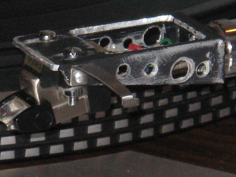

Λοιπόν ένα από τα Pioneer που διαθέτω κατέληξε έτσι:
Μέγγενη λίμες τρυπάνια..... πήρα μια λύσσα σήμερα μετά την δουλειά και λέω δεν με νιάζει και να το χαλάσω μιας και είναι 2ο spare headshell.
Περιττό να πω παρόλο που την έχω ρυθμίσει βιαστικά και ακόμα δεν ξέρω κατά πόσο είναι σωστό αυτό που έχω κάνει, η κεφαλή απλά ΚΕΛΑΗΔΆ.......
Όλες τις ημέρες πριν απο την μετατροπή του HS είχα χάλια μπασα και όχι τόσο καλές μεσαίες...... ακόμα δεν έχω πιστέυω τα μπασα που μπορεί να βγάλει....
Θα πέσουν και άλλες ρυθμίσεις σίγουρα.
Αν έχετε κάποιο σχόλιο όλα καλοδεχούμενα, όπως σίγουρα μπορεί να χρειαστεί αλλαγή το HS αφού πειραματικά το έκανα να δω πως θα πάει.

Από 8,9g σε 5,8 χωρίς τις βίδες, άδειασα αρκετό αλουμίνιο λιμάροντας και τρυπώντας.
Αυτά μέχρι τώρα......

Η ελάττωση του βάρους του headshell πρέπει να γίνεται εντός ορίων. Τώρα ναι μεν έχεις ωφεληθεί από
την συχνότητα συντονισμού της αλλά έχεις χάσει στο trackability.
Αυτό γιατί έχεις μεταφέρει το κέντρο βάρους της συνεδρίας από pivot ως ακίδα πίσω προς την μεριά του pivot αντί για μπροστά που έιναι το ορθό.
Η θεωρία (που δεν είναι τις στιγμής να το πούμε εδώ) λέει σε γενικές γραμμές τρία πράγματα για το κέντρο βάρους που πρέπει να τα γνωρίζουμε όλοι.
1. Οτι στο κομμάτι του βραχίονα από το σημείο περιστοφής του ως την ακίδα το κέντρο βάρους αυτής της συνεδρίας πρέπει να είναι όσο πλησιέστερα γίνεται προς την μεριά της ακίδας
2. Η μεταβολή του κέντρου βάρους όλης της συνεδρίας πρέπει να είναι επί ευθείας που διέρχεται το κέντρο περιστροφής του βραχίονα (pivot)
3. Σε όλη την συνεδρία όταν εφαρμόζεται VTF πρέπει η απεικονισή του κένρου βάρους (που διέρχεται επί του ενεργού μήκους του βραχίονα και μεταβάλεται με την μεταβολή της VTF) να βρίσκεται και επί του tube αλλά και στο ύψος της ακίδας.
Γενικά ένας βραχίονας έστω και εάν δεν είναι unipivot (ενός σημείου στήριξης) πρέπει να συμπεριφέρεται σαν unipivot.

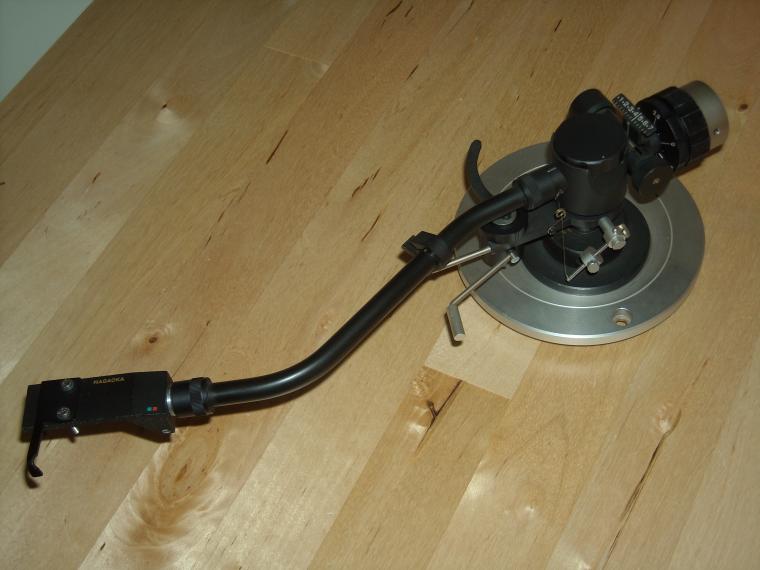

Δείτε πως ένας σοβαρός κατασκευαστής κάνει πράξη την θεωρία......
Πολλοί δεν γνωρίζουν καν για ποιόν λόγο ο sme μεταφέρει πλευρικά το counterweight

Απάντηση: Micro Seiki VF 3500 cartridge
Στην περιπτωση του SME ειναι πιο αναγκαιο λογω knife edge bearings σε σχεση με ενα βραχιωνα με "κανονικα" ρουλεμαν,οπως και τον V π.χ της ιδιας εταιρειας.
Oσοι ρυθμισαν σωστα τον 3009 S2,S3 κλπ, γνωριζουν οτι υπαρχει σαφης ακουστικη βελτιωση περα απο την μηχανικη.
Στους unipivot ασφαλως ειναι απολυτα αναγκαια η οριζοντια ρυθμιση του βραχιωνα.
4.219
2.248
Ανεξαρτήτου κατασκευής και σχήματος η συμπεριφορά τους πρέπει να είναι σαν unipivot. Δηλαδή να μπορούν να "ισορροπήσουν" σε ένα σημείο αφήνοντας την πλευρική στήριξη to remove any tilt only κατά την διάρκεια της ανάγνωσης του βινυλίου.
Οι unipivot με το χαμηλό κέντρο βάρους καταφέρνουν να "μειώσουν" (να πούμε απόσβεση) το tilt κατά την ανάγνωση.
Οι υπόλοιποι που έχουν και πλευρική στήριξη "εξαλείφουν" το tilt μεν αλλά η ενέργεια μεταφράζεται σε..... ???? :121:
Ο SME V είναι straight shaped και όπως σε όλους τους straight το κέντρο βάρους είναι πάντα επί του tube και η μεταβολή του είναι επί ευθείας που διέρχεται το κέντρο περιστροφής του και συμπίπτει με την ευθεία του ενεργού τους μήκους.
Δεν διαφωνουμε,αλλα για την ακριβεια αναφερομουν στην συγκεκριμενη ρυθμιση του S2 που ανεφερες,η οποια βοηθα στην ιση κατανομη βαρους στα δυο knife edges .
H ανιση κατανομη βαρους υπαρχει και σε βραχιωνες με νορμαλ ρουλεμαν ασχετα απο το αν ειναι straight , S , J , καθε φορα που η κεφαλη εχει μεγαλυτερο η μικροτερο βαρος απο μια αλλη.Απλα λογω της φυσης των ρουλεμαν δεν ειναι δυνατες ρυθμισεις οπως τον S2 η εναν unipivot.
Μιλωντας για unipivot για τους λογους που ανεφερες αλλα και για πολλους αλλους, ειναι ο αγαπημενος μου βραχιωνας εδω και .................... δεν θυμαμαι ποσο :107:

Η κεφαλή είναι από Audio Technica (ATS12s)
