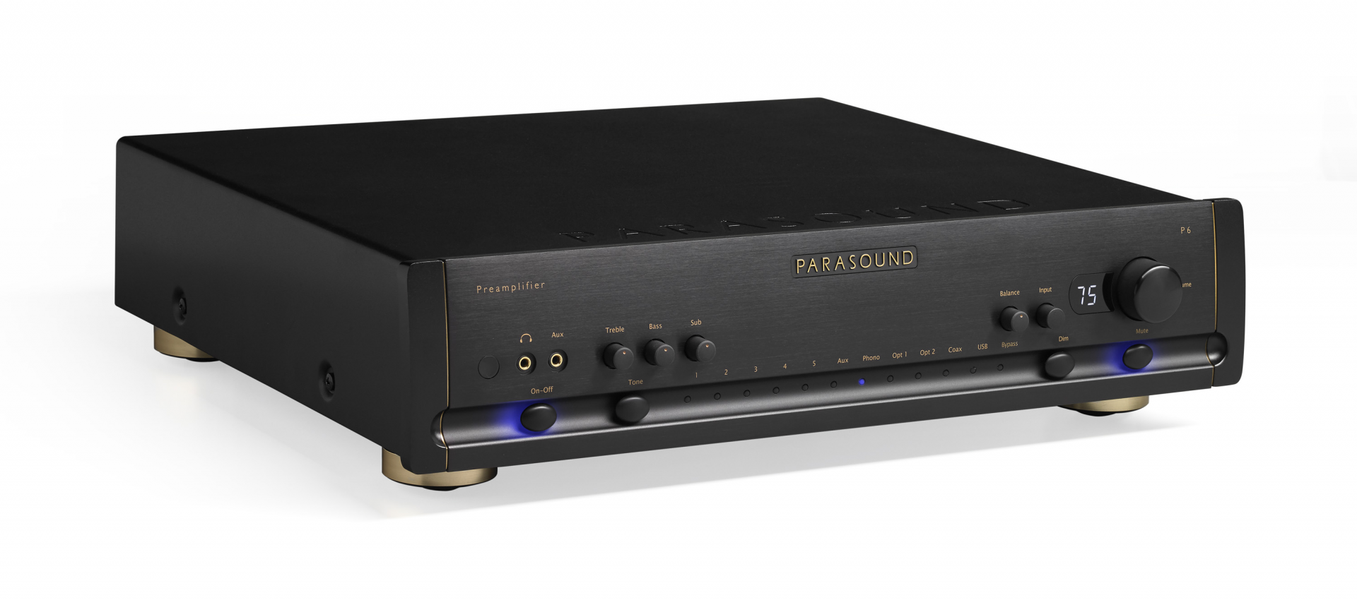

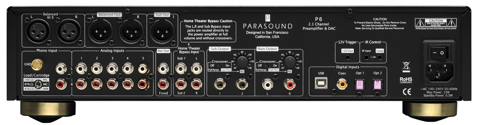

Οχι ρε συ , πλάκα κάνουμε.
Πάρε και έναν τέτοιο pro , πούλα το teac και τον advance ,kαι καθάρισες . 1595$ έχει τούτος.
Τα έχεις όλα.
Χωρίς θόρυβο. :rofl:

@hawkwind78 Ή, αντί για τον Parasound, πάρε ένα miniDSP SHD για να έχεις και Dirac, μαζί με το DAC και balanced εισόδους/εξόδους κι άλλα πολλά. (σε περίπτωση που δεν σκέφτεσαι μελλοντική υλοποίηση πολυκάναλου συστήματος)

Dirac έχει;
