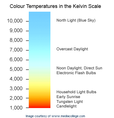

οχι δε το λεω αναποδα.Οσο τα κελβιν χαμηλωνουν ψυχραινει το χρωμα "γενικα" και θερμαινει οσο ανεβαζουμε κελβιν.
Ξανατσέκαρέ το...

Κώστα κάνε μια σύγκριση μεταξύ EIZO & 2475 στο www.prad.deΑν δεν είσαι επαγγελματίας να βγάζεις το ψωμί σου από αυτό και το κυριότερο να πουλήσεις λίγο μούρη στον πελάτη πως έχεις eizo τότε δεν νομίζω πως αξίζει η διαφορά χρημάτων
Τώρα για την θερμοκασία αν δεν κάνω λάθος στα 6500k τις testaroyn παντού, αν κάνω λαθος ας μας δείξει ένα review που η μέτρηση γίνεται στο d50.
Οχι δε το λεω αναποδα.Οσο τα κελβιν χαμηλωνουν ψυχραινει το χρωμα "γενικα" και θερμαινει οσο ανεβαζουμε κελβιν.
Η θερμοκρασία των λαμπτήρων πυρακτώσεως είναι γύρω στα 2500k, οι τungsten φωτογραφικές λαμπες είναι στα 3200k, η θερμοκρασία χρώματος στη λιακάδα στις 12:00 είναι γύρω στα 5500k, και σε συννεφιά αρκετά παραπάνω.Υπάρχουν 2 iso πρότυπα d50 & d65, και αντίστοιχες λάμπες για αξιολόγηση δοκιμίων (η d50 είναι μακράν πιο διαδεδομένη).Το ζητούμενο με την ρύθμιση του της θερμοκρασίας χρώματος είναι η προσομοίωση του λευκού του χαρτιού μας. Οι περισσότεροι καταλήγουν στο ότι η τιμή D65 βοηθά περισσότερο προς αυτή την κατεύθυνση ενώ το D50 είναι ελαφρώς πιο μουντό ή κιτρινίζων. Όμως αν διαθέτoυμε μικρό θάλαμο προεπισκόπισης δοκιμίων στα d50 τότε θα ήταν καλό να θέσουμε την τιμή της οθόνης στα d50. Άρα, για γενική χρήση, η τιμή D65 προσομοιώνει καλύτερα το λευκό του χαρτιού και είναι προτιμότερη.

Να σας πω κατι πολυ πολυ απλο...
Ανοιξτε μια φωτο RAW αν οχι μια σωστη εικονα ας πουμε ενα στοχο η νταμακια, και παιξε με το WB απο το 1700-3200-4000-5000-6500-8000 και δειτε ποτε μπλεδιζει κ ποτε κοκκινιζει.:126:
Άλλο πράγμα εξισορρόπηση λευκού κατά τη λήψη μίας φωτογραφίας ή ενός βίντεο και άλλο πράγμα η θερμοκρασία λευκού ενός μέσου απεικόνισης...

Eχω την εντυπωση οτι λεμε το ιδιο πραγμα με αλλα λογια...:139:
Στην περίπτωση μίας φωτογραφικής/βίντεο λήψης ή στο πέιραγμα του αρχείου raw, προσπαθούμε να ταιριάξουμε την χρωματική αντίληψη του αισθητήρα με μία δεδομένη πηγή φωτός συγκεκριμένης θερμοκρασίας, που φώτιζε το θέμα κατά την λήψη, ώστε να πάρουμε ουδέτερο χρωματικό αποτέλεσμα. Αν λοιπόν για παράδειγμα, έχουμε μία λήψη με λευκό φως 5000Κ και δώσουμε στη μηχανή 7000Κ, η μηχανή θα θεωρήσει πως το λευκό μας είναι στους 7000Κ και ό,τι χαμηλότερο θα αποδωθεί κιτρινοκοκκινωπό. Κοινώς, στη φωτογραφία, εξισορρόπηση λευκού με υψηλότερη θερμοκρασία από της πηγής φωτός, "θερμαίνει" τα χρώματα και με χαμηλότερη από την πηγή φωτός, τα "ψυχραίνει".
Ένα μέσο απεικόνισης όμως, δεν κάνει εξισορρόπηση λευκού, αλλά αποδίδει το λευκό ως πηγή φωτός και στην πλειοψηφία των colorspaces, το ουδέτερο λευκό είναι το D65 (6504K). Ό,τι υψηλότερο από αυτό, "μπλεδίζει" την οθόνη μας και ό,τι χαμηλότερο την "κιτρινοκοκκινίζει". Κοινώς, στα μέσα απεικόνισης, υψηλές θερμοκρασίες λευκού "ψυχραίνουν" τα χρώματα και χαμηλές τα "θερμαίνουν".
