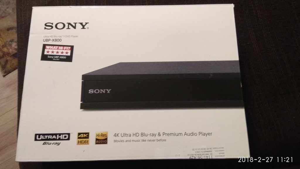

Κλειδώνει με τον προτζέκτορα στα 1080p 24hz, 1080p 50hz, 1080p 60hz.
Με την TV στα 4k 60hz και σε ταινία στα 4k 24h
Εικόνα στην TV δεν έχω ξαναδεί τέτοιο πράγμα.
Στον προτζέκτορα όταν παίζει 1080p δεν βλέπω κάποια διακριτή διαφορά και όταν παίζει 4k υπάρχει καλύτερη (ευκρίνεια;) αλλά με ένα μικρό πέπλο το οποίο καθαρίζει αρκετά ρυθμίζοντας το HDR convertion στο 2. Για υλικό you tube βαζοντας clip με 4k 60fps......νομιζω πως gamaei. Μόλις βρω χρόνο θα σκαλίσω κι άλλα.
Από ήχο ακούς και το παραμικρό, πολυ λεπτομέρεια, ειδικά σε Atmos

Ναι αν παίζεις 4κ με έξδο 1080p σου δίνει να ρυθμίσεις κάποιες επιλογές και μία από αυτές είναι μια κλίμακα HDR σε SDR από το 1 έως το 5
Καλορίζικο!
'Αραγε κάνει και αυτό που περιγράφει ο loggeo για το oppo;
"Το oppo μπορεί να κατεβάσει την ανάλυση σε 1080p και να διατηρήσει το χρωματικό τρίγωνο 2020. Ακόμα κι αν δεν μπορούσε τη δουλειά αυτή την κάνει το Vertex ή το linker.
Τα 2 τελευταία βασικά χρειάζονται μόνο για να κάνεις bypass το hdcp 2.2.
Με το νέο firmware λοιπόν λες στο oppo να αφαιρέσει τα metadata απ' τον uhd δίσκο ή file. Στην συνέχεια το oppo έχει 4 presets να επιλέξεις για να μετατρέψεις με βάση τη φωτεινότητα του προβολέα την καμπύλη gamma απο 2.4 σε 2084.
Η μέθοδος μοιάζει πολύ με της lumagen. Φαντάζομαι στο μέλλον θα βελτιωθεί περισσότερο"
