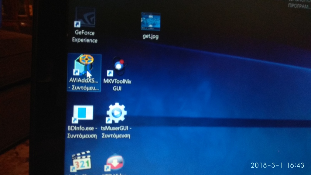

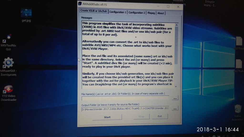

Τέλος πάντων να μην τα πολυλέω:

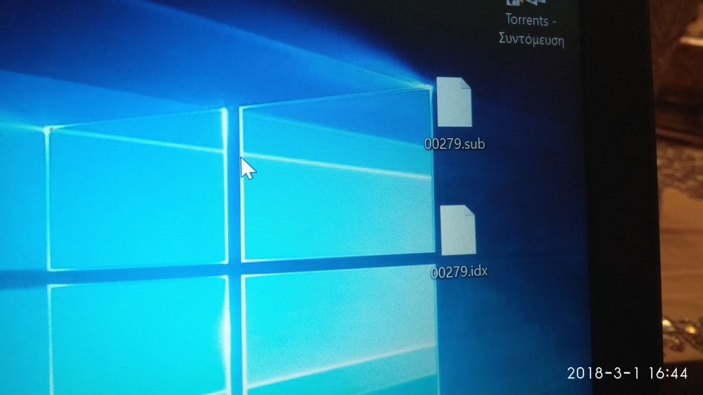

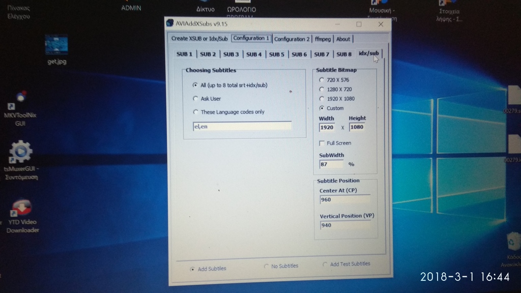

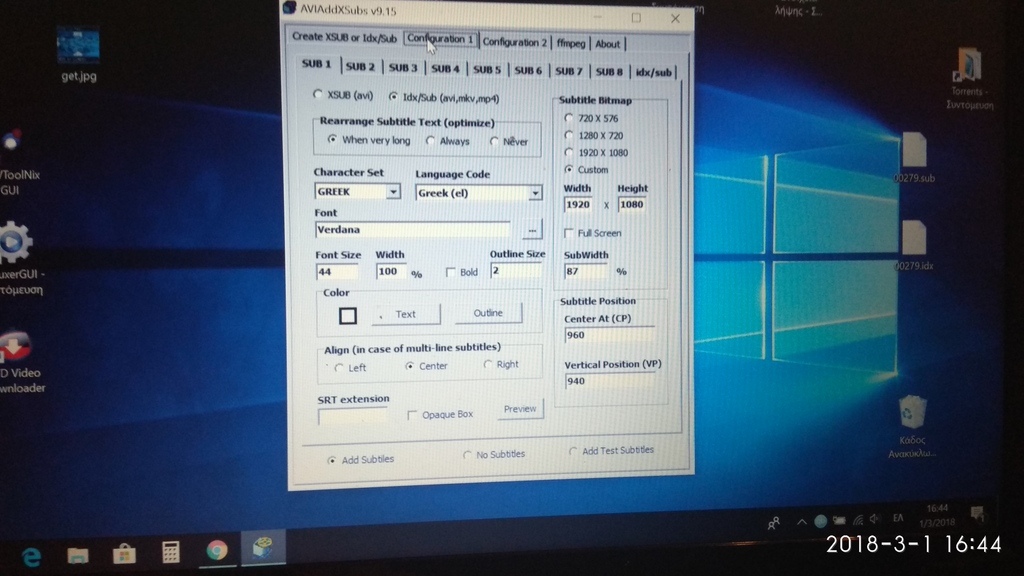

Με το πρόγραμμα AVIAddXSubs κάνω μετατροπή το SRT και προκύπτουν 2 αρχεία (idx και sub).
Έπειτα τα 2 αυτά αρχεία μαζί με το srt τα μετονομάζω με το ίδιο αριθμό που έχει το m2ts.
πχ. 0002.mts άρα και 0002.srt, 0002.idx, 0002.sub.
Αυτά τα 3 αρχεία (srt, idx, sub) τα βάζω στον φάκελο STREAM.
Αυτό ήταν όλο.
Απλά με ότι ρυθμίσεις κι αν κάνω όσον αφορά το μέγεθος της γραμματοσειράς δεν αλλάζει το μέγεθος.
Επίσης δεν αλλάζει και το ύψος εμφάνισης των υποτίτλων στην ταινία.
Πάντα τους βγάζει κάτω.

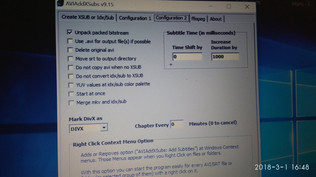

Ρυθμίστε πρώτα το "configuration 1 - SUB1 όπως στην φωτογραφία παρακάτω.
Έπειτα το configuration 1 - idx/sub
Τέλος το About.
Τώρα γιατί τα χρειάζεται όλα για να παίξει τους υπότιτλους, δεν το γνωρίζω.
Ένα αρχείο να λείπει, δεν τους βρίσκει.
