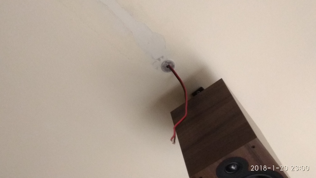

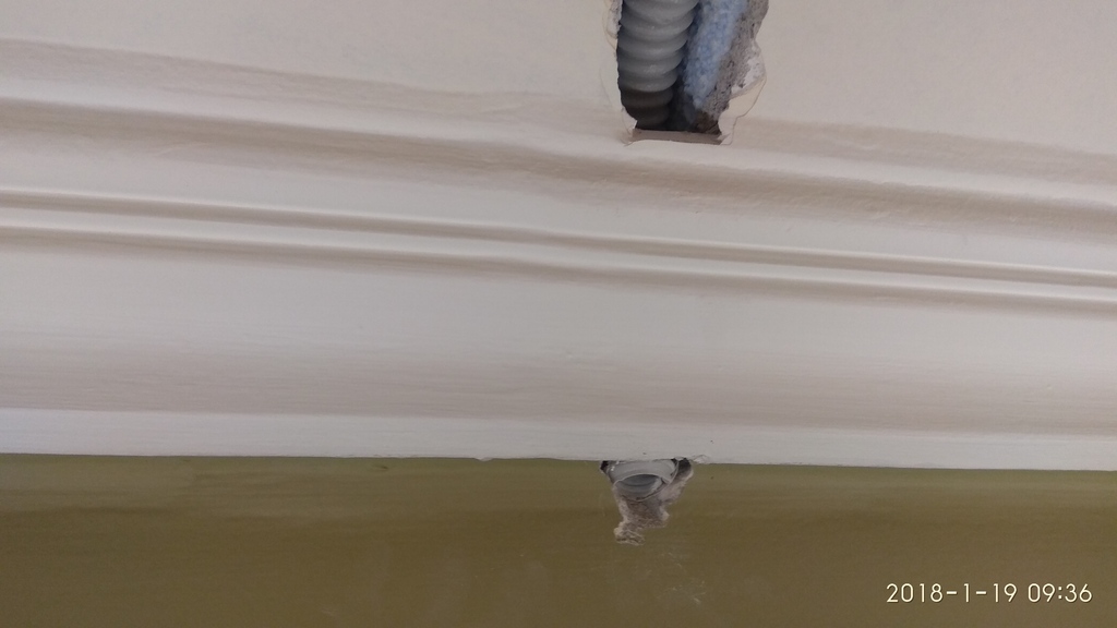

Το καλό είναι ότι το ταβάνι έχει γυψοσοβά και από κάτω 5cm μόνωση το μπλε φελιζόλ. Αυτό κάνει εύκολο το άνοιγμα αφού είναι μαλακό και δημιουργεί βάθος.
Ναι ξύπνησε η γυναίκα αλλά δεν το πήρε ακόμη χαμπάρι. Βέβαια αν τολμήσει και πει κάτι θα της αναφέρω ότι στο παρελθόν έσπασε κι αυτή ένα βάζο κρύσταλλο πανάκριβο.
Ελπίζω να γλιτώσω το ξύλο (μουρμούρα).

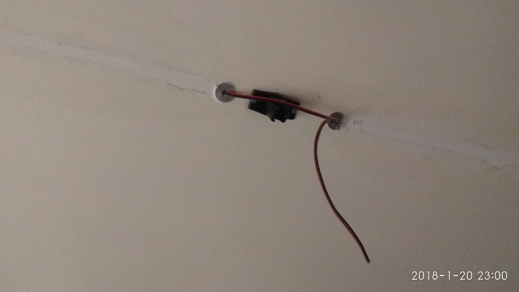

επειδη εχω και γω το ιδιο ως μονωση... αξιζει ν'αναφερθει πως θελει προσοχη στο βιδωμα της βασης του ηχειου γιατι αν σου ξεφυγει τοτε μπαινει μεσα χωνευτα στο ταβανι.
415
999
10 cm βίδα έβαλα και μπήκα μέσα στο μπετό . Αλλιώς πως θα πιάσει;
Ναι όταν βιδώνεις πρέπει να προσέχεις μην το παρασφίξεις και μπει η βάση μέσα.

Τέλειο!Συγχαρητήρια!
Με σκαπτικό η χάραξη ή τροχό?
Τη σκόνη πως την αντιμετώπισες?

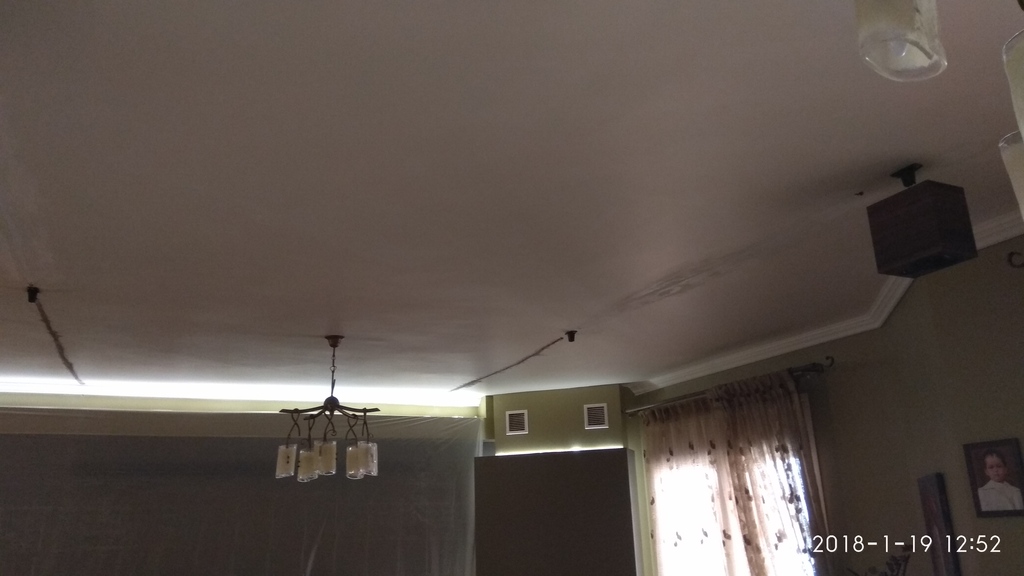

Είναι ασφαλισμένη καλά (Καμινοτεχνική). Είναι όντως π@υτ@ν@ όλα και έτοιμα για αυριανή πρωινή επέμβαση. Έχω χρόνο μέχρι την 15:00 που γυρνάει η γυναίκα από την δουλειά να έχω τελειώσει με το γύψο και ίσως και το 1ο χέρι σπατουλάρισμα.

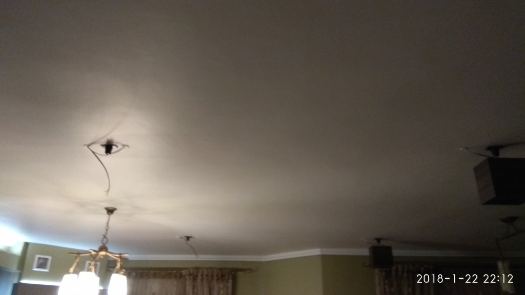

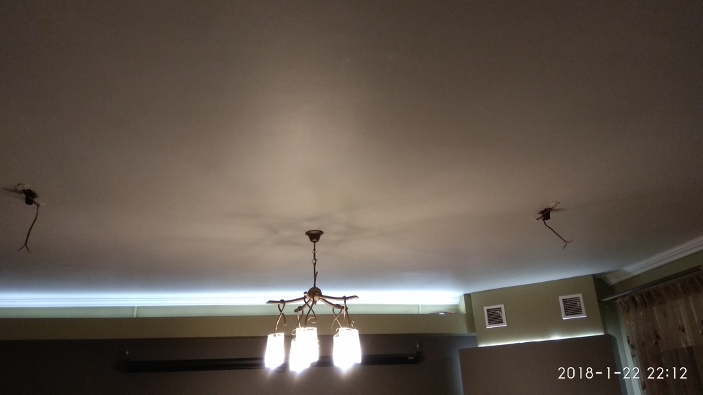

Μάλλον δεν φαίνεται κάτι.
[URL=http://s46.photobucket.com/user/xeroulli/media/Home%20cinema/IMG_20180122_221243_zpsjtbmx07j.jpg.html][/URL]
[URL=http://s46.photobucket.com/user/xeroulli/media/Home%20cinema/IMG_20180122_221217_zpslrikv7ip.jpg.html][/URL]
Εν τω μεταξύ αύριο θα μάθω τι γίνεται με το 2ο ζευγάρι μιας και αν κατάλαβα πρέπει να έγινε μ@κ@κία από την εισαγωγική.
Είμαι υπ' ατμόν!
