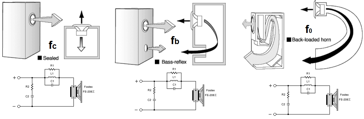

Με αυτό το σκεπτικό, αν κατασκευάσω τρεις -διαφορετικής αρχής λειτουργίας- καμπίνες για το ίδιο fullrange μεγάφωνο και με το ίδιο "φίλτρο", που μοιράζονται κοινή συχνότητα συντονισμού Fc=Fb=Fo, να μη περιμένω και σπουδαίες ακουστικές διαφορές τους;
Κάπως έτσι.
1.873
2.353
Κάπως έτσι.
Δεν ισχυει αυτο. Συντονισμοι καμπινας, φασικες διαφορες απο τους διαφορετικους τροπους φορτισης των χαμηλων, διαφορετικες καμπυλες roll-off στο κατω ακρο, ακομα και η διαφορετικη θεση της οπης φορτισης σε δυο ιδιας σχεδιασης καμπινα θα δωσει αλλο ηχο σε καθε μια απο τις διαφορετικες υλοποιησεις. Και ειναι μετρησημα και ακουστα ολα.

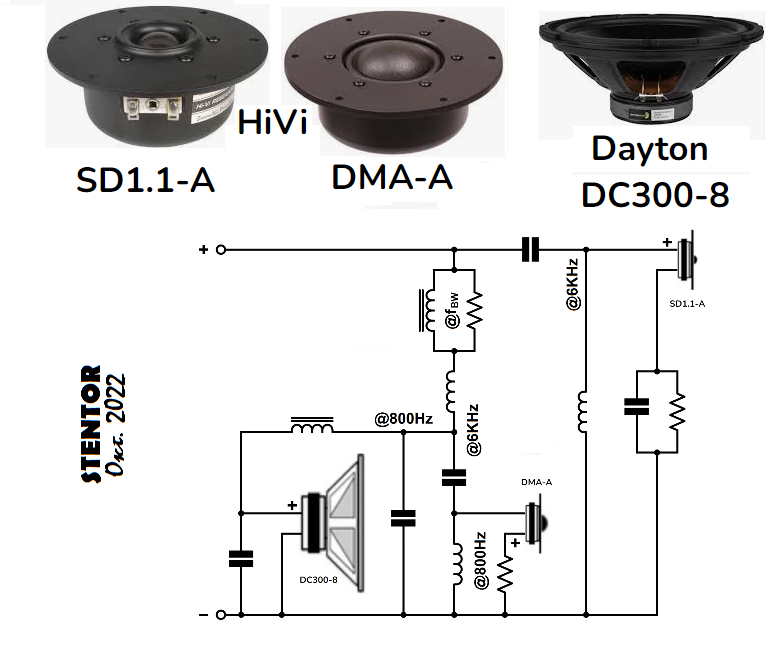

Μετά την επίσκεψη στην πρόσφατη Έκθεση στο Civitel, ένας φίλος από την παρέα, ενθουσιασμένος από κάποια ηχεία που ακούσαμε, ρωτούσε αν μπορούσα να του δώσω μια κατεύθυνση για μια όμοιας φιλοσοφίας κατασκευή.
Λίγες μέρες αργότερα του έστειλα μια πρόταση, να τη δουλέψει ο ίδιος. Την παρουσιάζω κι εδώ για όποιον ενδιαφέρεται να σχεδιάσει και να κατασκευάσει μόνος του, ένα ηχείο δαπέδου πλήρους φάσματος.

Βάσει των στοιχείων που δίνει η ίδια η DAYTON , θα μπορούσε άνετα να γίνει τρίδρομο το ηχείο , αφού το dc300-8 παίζει άνετα θα έλεγα τους 800 κύκλους , που είναι το ελάχιστο για το 2ιντσο mid θόλου.
Ενας δρόμος λιγότερος , πιο απλό κροςς , ενεδεχόμενα καλύτερος ήχος .
Eλήφθη .......... e voila!
H ιδεα ειναι σωστη αλλα αυτο το 2" μιντ της Hivi εχει Fs 630Hz και δεν νομιζω οτι μπορει να κροσσαριστει με ασφαλεια στα 800 Hz. Η Hivi βεβαια λεει οτι μπορει να παιξει μεχρι και στη συχνοτητα Fs αλλα δεν ξερω πως θα ακουγεται και τι παραμορφωση θα εχει αν παιζει τοσο χαμηλα. Αν εδινε πιο πολλα στοιχεια η εταιρια ισως να μου εφευγαν οι αμφιβολιες αλλα δεν αναφερει ουτε FR, ουτε δημοσιευει FR chart.
Αυτο https://www.soundimports.eu/en/hivi-dm-7500.html
αν και ακριβοτερο θα ηταν καταλληλοτερο πιστευω για αυτην την εφαρμογη με Fs 300Ηz που σημαινει οτι μπορει να κροσσαριστει αρκετα χαμηλοτερα απο 800Hz και απο τη στιγμη που φευγει και το μεσαιο της Dayton και το κροσοβερ του 4ου δρομου, βγαινουν τα χρηματα για λιγο ακριβοτερο mid.
Ωραίο μεγάφωνο. Θα κατεβάσω λίγο τη δεύτερη συχνότητα αποκοπής. Ευχαριστώ για την ιδέα!:)

Ερώτηση (μάλλον για τον Stentor)
To tweeter δεν πρέπει να είναι συνδεμένο αντίστροφα? (το + και - σε σχέση με τα άλλα μεγάφωνα)
426
1.276
Οι πολικότητες των μεγαφώνων απεικονίζονται σωστά, διότι οι ηλεκτρικές κλίσεις των φίλτρων είναι διαφορετικές μεταξύ τους. Κατά τη γνώμη μου, και θα συμφωνήσω μαζί σου, ίσως να χρειαζόταν πειραματισμός και ακροάσεις με αντεστραμμένη πολικότητα μόνο του tweeter, πριν την οριστική απόφαση.

Μικρές διαφορές φάσης εκεί ψηλά, όπου το μήκος κύματος είναι πολύ μικρό, δεν έχουν νόημα, και καλύπτονται από μια πτώση 3 ντεσιμπέλ στο σημείο κρος, που εύκολα υπολογίζεται.
Η απόσταση μεταξύ των μεγαφώνων είναι επίσης σπουδαίας σημασίας στη μεταξύ τους σχέση στο σημείο κρος.
Στην πράξη, κάθε πυκνωτής εν σειρά κάνει προπορεία και κάθε πηνίο, καθυστέρηση. Υπάρχουν άφθονα εργαλεία στο διαδίκτυο για να βγάλεις τα γραφήματα.
18.058
26.075
είθισται σε "καθαρές" σχεδιάσεις 2ης τάξης να αντιστρέφουμε πολικότητα στο tweeter γιατί το high pass 2ης τάξης φίλτρο σε αυτό του δίνει +90 μοίρες , το επίσης 2ης τάξης low pass στο woofer -90 οπότε σύνολο 180 , άρα με μία αντιστροφή γίνεται (;;; ) μηδέν.
αυτό σε ένα απλό 2δρομο φίλτρο, αυτό είναι όχι απλό , όχι 2δρομο, με 3ης τάξης στο tweeter, 2ης στο mid πυ συνορεύει που όμως έχει και low pass και high pass άρα τίποτα "καθαρό" για να συμπεράνεις οτι ναι πήγε 90 μοίρες μπρος ή πίσω, οπότε ή έχεις εργαλεία και μετράς (και υπολογίζεις κατά τον σχεδιασμό) ή κάνεις "ακουστικές" δοκιμές.
