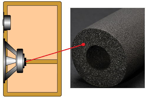

Ένας απλός τρόπος σύζευξης, αλλά και μηχανικής υποστήριξης, του μαγνήτη με την καμπίνα είναι ο εικονιζόμενος. Ένα ξύλινο "ράφι" συγκρατεί πλάτη και πλευρές, φέρει κολλημένη στο σόκορο μια παχιά λωρίδα αφρώδους ελαστικού κι όταν το μεγάφωνο βιδωθεί στη θέση του, το ελαστικό συμπιέζεται σημαντικά, ώστε να μεταφέρεται ο κραδασμός σ' ολόκληρη την καμπίνα.
Η τεχνική αυτή, όποτε χρησιμοποιήθηκε, απέφερε πολύ θετικά αποτελέσματα.
