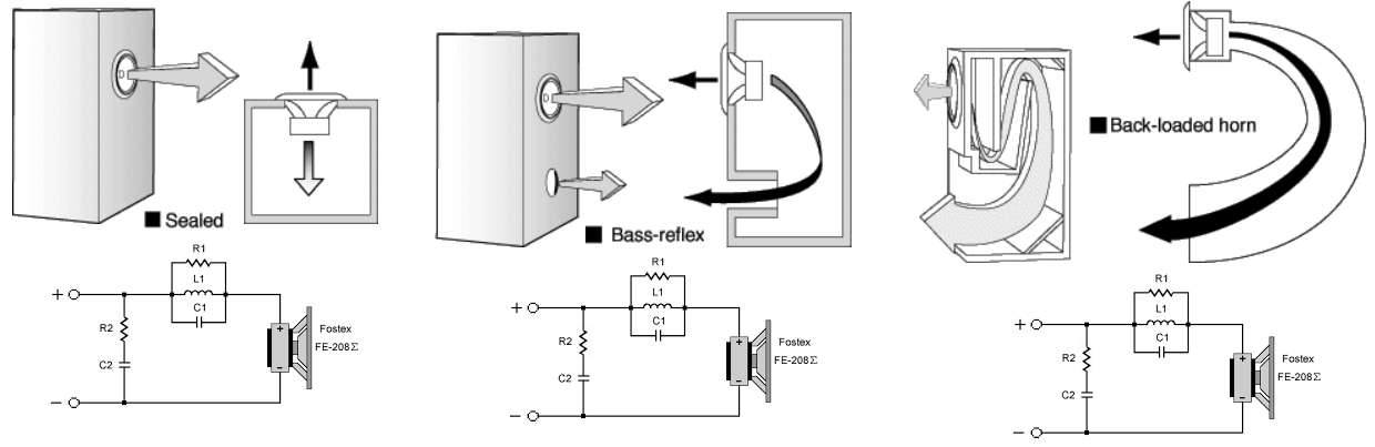

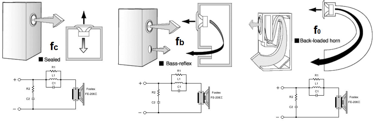

Με αυτό το σκεπτικό, αν κατασκευάσω τρεις -διαφορετικής αρχής λειτουργίας- καμπίνες για το ίδιο fullrange μεγάφωνο και με το ίδιο "φίλτρο", που μοιράζονται κοινή συχνότητα συντονισμού Fc=Fb=Fo, να μη περιμένω και σπουδαίες ακουστικές διαφορές τους;
