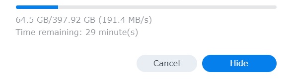

Με το καινούριο δίσκο πάει σφαίρα σε αντιγραφή αρχείων. Πριν ήταν 75-80 MB/S .Σερνόταν...

Γενικά σχεδόν οποιοσδήποτε 3.5" δίσκος της τελευταίας δεκαετίας μπορεί να κορέσει το Gbit σε μεγάλα αρχεία. Η ταχύτητα αντιγραφής του προηγούμενου ήταν τόσο χαμηλή μάλλον επειδή ετοιμαζόταν να χαλάσει...
