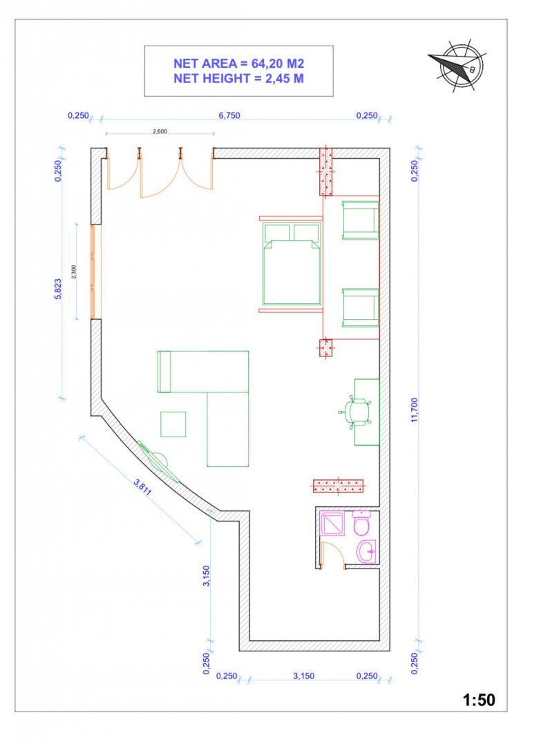

Στην θεση του μαυρου θα μπορουσε να μπει και ηχοδιαπερατη οθονη με τα ηχεια απο πισω και τα μηχανηματα στην γωνια
Την ΤV θα την εβαζα ακριβως εκει στον λοξο τοιχο με το πρασινο
Καμια φωτο απο τον χωρο?
Ήταν το πρώτο που σκέφτηκα αλλά επειδή δεν ψάχνει τέλειες λύσεις συν ότι ανεβάζει κόστος χωρίς λόγο, συν ότι χάνει το multi use με την ΤV. Οπότε δεν.

Παιδια σας ευχαριστω ολους τη συνεισφορα σας.Ο σχεδιασμος νομιζω οτι ειναι το πιο σημαντικο step.
Να πω εδω μερικες σκεψεις μου...Ειμαι σχεδον 40 και επειδη ασχολουμαι απο μικρη ηλικια με την τεχνολογια εχω καταληξει τι μου αρεσει και τι οχι...
Σιγουρα ειμαι fan της εικονας,μπορω να καταλαβω τα μαυρα μιας oled,τη διαφορα απο τα 30hz στα 60hz(οχι ομως στα 120) η την διαφορα των fps κτλ κτλ...Συγκρινοντας βεβαια την oled με μια led sony του 20 που εχω δεν ειναι οτι στη sony με χαλαει εικονα η δεν μπορω να δω ταινια
Τωρα στο θεμα του ηχου σιγουρα θελω immersion,καταλαβαινω τη διαφορα ενος ηχοσυστηματος απο μια ηχομπαρα αλλα σιγουρα δεν με ενδιαφερει το super duper ηχοσυστημα των 20k.Ενα συστημα 5.2.2 δηλαδη atmos με 2 ηχεια στην οροφη και 2 subs μου ειναι αρκετα.Σιγουρα ειναι καλυτερα τα 5.2.4 αλλα πηρα ενισχυτη περισυ και δεν εχω σκοπο ουτε να παρω καινουργιο και να πεταξω το παλιο ουτε να μπω σε διαδικασια να τον πουλησω γιατι απλα δεν εχω χρονο να μπω σε αναζητησεις παλι.
*Αν μπορω θεσω ενα παραδειγμα κατανοητο σε ολους ειναι οτι αν διαλεγα μια bmw θα επαιρνα μια 320 με 200 αλογα και οχι μια m3 με 400.Ο λογος ειναι οτι δεν τρεχω οποτε τα 400 δεν μου κανουν ειδικα οταν τα πληρωνω και δεν μου χαριζονται*
Αυτο ομως που σιγουρα εκτιμω περισσοτερο απ ολα ειναι να εχω την ανεση μου.Δηλαδη να καθομαι να βλεπω ταινια στο καναπε μου ξαπλωμενος και ας μην εχω ιδια αποσταση απ ολα τα ηχεια.
Υπο αυτο το πρισμα λοιπον και κοιτωντας το εξαιρετικο σχεδιο του φιλου @alexis αναρωτηθηκα αν μπορω να αραξω να δω μια ταινια μετα τη δουλεια η αν ερθει μια παρεα(η μελλοντικη οικογενεια)αν θα μπορουμε να κατσουμε στο καναπε και να δουμε ολοι μαζι και η απαντηση ειναι οτι δυσκολα χωραει εκει ενας σωστος καναπες.Σιγουρα ειναι το πιο σωστο απο αποψη ακουστικης αλλα αφενως ειναι πολυ κοντα για πανι και πολυ μακρια για την 65αρα οποτε ετσι χανω απ την εικονα που μ αρεσει τοσο και κερδιζω στον ηχο,που ειναι ενα κομματι που μπορω να κανω σκοντο...
Αυτο λοιπον που σκεφτομαι(προς το παρον γιατι εχω μεχρι την τριτη να αποφασισω που θα ερθει ο μαστορας) ειναι στο παρακατω σχεδιο να ντυσω με γυψοσανιδες ολο το διαμερισμα.Μαυρες στο ταβανι με ομορφες ledoταινιες ελεγχομενες με wifi και κρυφα spot.Κουρτινες οι οποιες θα απομονωνουν το χωρο του home cinema και θα συμβαλλουν στην αισθηση και γιατι οχι και στον ηχο.Μια diy πλατφορμα με σκαλοπατια στην οποια θα βαλω στη βαση ενα καναπε-κρεβατι(για να μπορω να φιλοξενω και καναν ανθρωπο η ακομα και να την πεφτω και γω) και λιγο πιο ψηλα 2-3 πολυθρονες για οποιον θελω αισθηση home cinema.Sound panels στους ηχους με κρυφο φωτισμο απο πισω.
Στην οροφη ηθελα να βαλω star ceiling(το γνωστο που βλεπουμε ολοι στα βιντεο) αλλα η διαδικασια ειναι λιγο περιπλοκη και δεν ξερω αν μπορει να γινει,το ψαχνω ομως.(αν εχει βαλει καποιος παιδια plz let me know)
Ενα μπαρακι + ψυγειο για αναψυκτικα (και μηχανη ποπ κορν?)
Ξεχωριστη διακοσμηση στο χωρο του pc με πολλα leds και διαφορα διακοσμητικα.Να μπορει να λειτουργει αυτονομα.
Εχω διαφορες ιδεες καθως εχω δει αρκετα βιντεακια αλλα δεν ξερω κατα ποσο ειναι ευκολο να υλοποιηθουν.
Απ ολα αυτα που εχω δει παντως αν διαλεγα ενα home cinema το οποιο θα ηταν ιδανικο για μενα θα ηταν αυτο.
Θα επανελθω αμεσα με screenshots για ιδεες και ερωτησεις....

Αυτό το σπίτι, κουζίνα δεν έχει ;
Κρεβατοκάμαρα, δεν …..
Τι είναι ο χώρος πίσω από το λουτρό ;
Τι κουφό κενό είναι αυτό, ανάμεσα στην τοιχειοκολονα και το λουτρό ;
Στη λύση του @alexis , μπαίνεις στο σπίτι και πέφτεις πάνω στο ηχειο. ίσως και στο έπιπλο των μηχανημάτων.
Νομιζω ότι 3 διαφορετικά σεταπ είναι σπατάλη χρημάτων.
το ύψος του χώρου δεν επιτρέπει atmos. Αν κάνεις και ψευδοροφή ….
Εχεις χώρο, είναι κρίμα να μη βάλεις τον καναπέ σου στο κέντρο των 5/7 δορυφόρων
Εκμεταλλεύσου τα (. wall boundaries) περιμετρικά τσιμεντένια τοιχεια που σε περιβάλουν, για την τοποθέτηση των σαμπ (και της μπροστινής τριαδας)
Αποφάσισε το τελικό μέγεθος της οθόνης για να δούμε αν μπει στη βορινή ή νότια μεριά.
Μη βιάζεσαι για τα μαστόρια
Αυτά

Η κουζίνα βρίσκεται εκεί που υπάρχει το κενό,δίπλα στο μπάνιο.παράλειψη στο σχέδιο που δεν παίζει ρόλο όποτε γιαυτο δεν το είπα.
Τωρα στις προδιαγραφές που δίνει η ίδια η Dolby αναφέρει τα 2.3m ελάχιστο ύψος.Γιατί να μην κάνει για atmos?
Τωρα οσο αναφορα την οθονη και τις θεσεις...
Ερωτηση:το μεγεθος της οθονης προβολης δεν εξαρταται απο την αποσταση θεασης?
Με αυτο το σκεπτικο οσο πιο κοντα παει ο καναπες τοσο λιγοτερες ιντζες μπορω να προβαλω στο πανι.Κερδιζω στον ηχο οντως αλλα οπως προειπα αν ιεραρχουσα τα θελω μου θα εβαζα 1.εργονομια και ανεση 2.ιδανικη εικονα 3.ιδανικος ηχος
Ο ηχος λοιπον ερχεται σε 3η μοιρα σε σχεση με τα αλλα δυο.Τουλαχιστον ετσι οπως το αντιλαμβανομαι εγω
Αν λοιπον υοθετησω τη λυση του αλεξη πως απ τον ιδιο καναπε θα βλεπω σε μια τηλεοραση 65 inch το ιδιο καλα με ενα πανι 120 ιντσων?Προφανως ειτε η τηλεοραση θα ειναι πολυ μακρια ειτε το πανι πολυ κοντα.
Δεν βγαινουν τα μετρα για να εκμεταλλευτω και την τηλεοραση,και τον προτζεκτορα και το pc ΜΕ το ιδιο ηχοσυστημα.
Αν κανω λαθος ειμαι ολο αυτια να ακουσω την αντιπροταση.Απλως οποιος μπει στο κοπο να προτεινει κατι θα τον παρακαλεσω να λαβει υποψιν του αυτα που εξηγω στα ανωτερω posts.

Τι εννοείς αν πλησιάσεις πρέπει να μικρύνει το πανί (οθόνη προβολής).
Η γωνία θέασης εξαρτάται από το μέγεθος και την απόσταση από την οθόνη.
Αλλά υπάρχουν μεγάλα περιθώρεια.
Μπορείς να έχεις και 120" οθόνη στα 2.8μ

Η πρόταση μου αφορά βοηθητικό χώρο και όχι κύρια κατοικία. Αυτό κατάλαβα από τα λεγόμενα και το σχέδιο. Αν ήταν η κύρια κατοικία η πρόταση θα ήταν πολύ διαφορετική. Και όπως γράφει παρακάτω σωστά κατάλαβα.
Θα πρότεινα οπωσδήποτε 4 ηχεία ύψους, έστω και αν τα δύο θα είναι αναμονές. Χώρος και τρόπος υπάρχει. Ας γίνει χρήση του παρόντος ενισχυτή και όταν αργότερα αλλαχθεί θα είναι έτοιμα.
Στο θέμα εικόνα - οθόνη - TV εμμένω στην αρχική μου τοποθέτηση και πιστεύω πως αν η τηλεόραση δεν είναι στο βασικό immersive σύστημα εν καιρό θα το μετανιώσεις.
Σχετικά με την απόσταση, στην τελική πάρε την μεγαλύτερη TV που μπορείς - μπαίνει στο χώρο, βάλε και μια βάση να την τραβάς έξω και θα είσαι μια χαρά. Έπεσαν στα μάτια μου 83"αρες 4K κάτω από 2000€.
Στο θέμα μεγέθους - απόστασης ο @billpeppas μια χαρά τα λέει.
Και εφόσον είσαι υπέρ της εικόνας περισσότερο από τον ήχο, ΠΡΈΠΕΙ, να φωνάξεις επαγγελματία να δει το χώρο και να σου προτείνει οθόνη και προτζέκτορα, και ΒΕΒΑΙΑ calibration. Και ΟΠΩΣΔΉΠΟΤΕ σωστή κατασκευή ώστε να εκμεταλλευτείς τον χώρο και τα χρώματα του υπέρ της εικόνας. Δεν υπάρχει άλλος τρόπος να πάρεις αυτό που θες (στη λογική ότι είσαι της εικόνας). Ο γυψοσανιδάς να περιμένει όσο χρειαστεί, αλλιώς θα κάνεις πράγματα που θα μετανιώσεις. Οπτικά και χρηματικά.
Εμμένω επίσης και στο αρχικό μου σχέδιο καθώς θεωρώ σπατάλη χρημάτων την δημιουργία τριών χώρων για σχετικά ίδια χρήση. Και τα τρία θα αφορούν την οπτικοακουστική ψυχαγωγία, οπότε δεν μπορώ να καταλάβω γιατί πρέπει να είναι σε διαφορετικά σημεία. Μοναδικό αλλά αν θα έψαχνα το reference και στα τρία.
Κλείνοντας, και μετά και την πρόσφατη τοποθέτηση σου, πιστεύω πως το κατασκευαστικό κομμάτι έχει μεγαλύτερη σημασία από αυτό της επιλογής των συσκευών, οπότε η βιασύνη δεν θα φέρει τα ποθητά αποτέλεσμα.
Υγ: βάλε ένα ταβάνι στο κόστος αλλιώς σοβαρή δουλειά δεν γίνεται.
