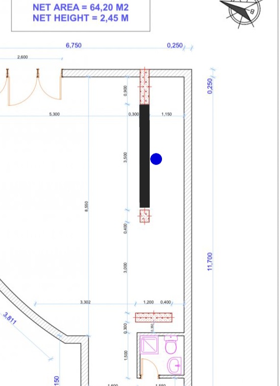

Καλησπερα και παλι
Επανερχομαι με τα σχεδια του χωρου που επισυναπτω.Σκοπος οπως ειπα ειναι να φτιαξω εναν ωραιο χωρο,εργονομικα σχεδιασμενο ωστε να εξυπηρετει τις αναγκες μου και εχοντας και την δυνατοτητα για περαιτερω αναβαθμισεις σε εξοπλισμο στο μελλον.
Δεν ειμαι ιδιαιτερα audiophile,με την εννοια οτι δεν κυνηγαω τον τελειο ηχο.Ενα βασικο dolby atmos 5.2.2 πιστευω οτι ειναι υπεραρκετο για μενα,τουλαχιστον για την ωρα,οποτε δεν σκοπευω να αλλαξω ενισχυτη πχ.
Υπο αυτο το πρισμα δεν υπαρχει οριο στο budget.
Δεν σκοπευω να φτιαξω ενα super high end συστημα ουτε φυσικα να παρω τον super duper προτζεκτορα των 10k γιατι απλως δεν μου χρειαζεται.Αυτο που μου χρειαζεται ειναι ενας ωραια στημενος χωρος που θα κουμπωσω τα μηχανηματα που εχω τωρα και θα εχω τη δυνατοτητα στο μελλον να τα αλλαξω.(αλλωστε τρωγοντας ερχεται η ορεξη)
Σιγουρα δεν με πειραζει να ριξω λεφτα σε τοιχους,επενδυσεις,φωτισμο,εργονομια κτλ οποτε το 5-10-15κ δεν με πειραζει ιδιαιτερα αρκει να ειναι value for money και να καλυπτουν τα δικα μου γουστα.
Ενα μικρο προβληματακι που εχω προς το παρον ειναι οτι υπαρχει μια κολωνα σε καποιο σημειο το οποιο δειχνω στο σχεδιαγραμμα.Επισης επειδη το υψος ειναι 2.45cm τελικα σκεφτομαι οτι αν το κλεισω σε δωματιο δεν θα φαινεται ωραιο.

Τα σχεδια υπαρχουν σε autocad και pdf με τις διαστασεις αναλυτικα αλλα για καποιο λογο μ αφηνει να ανεβασω μονο jpeg οποτε θα παιξω sceenshot απ το κινητο
** Το παραθυρο που φαινεται στο αριστερο μερος ειναι μικρο και ψηλα οποτε δεν μας περιοριζει σε κατι

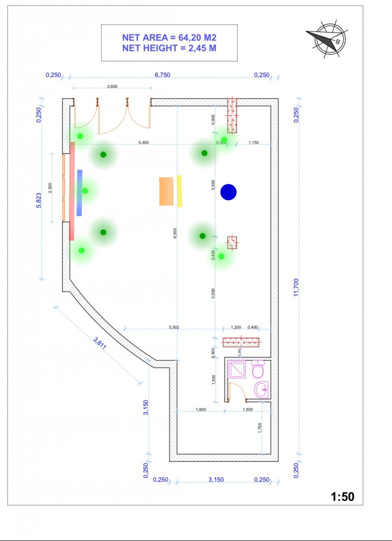

Κόκκινη γραμμή: οθόνη
Μπλέ γραμμή: TV
Πορτοκαλί γραμμή: καναπές
Κίτρινη γραμμή: γραφείο PC
Μπλέ κουκίδα: προτζέκτορας
Πράσινες κουκίδες: κάτω ηχεία.
Σκούρες πράσινες κουκίδες: Atmos/Auro3D
Subs δεν έβαλα γιατί δεν διαλέγουμε εμείς που θα μπούν.

Επειδή είναι χαμηλοτάβανο πιστεύω πως το να το χωρίσω θα κλείσει πολύ το χώρο…
Όσο αναφορά τον ήχο το ελάχιστο που προτείνει η Dolby είναι τα 2.3 μέτρα.subwoofer 2 σκεφτόμουν κ γώ,την θέση θα την δούμε μόλις βγει το τελικό σχέδιο-ελπίζω μέσα στο ΣΚ-.
Συγκεκριμενα για το home cinema σκεφτόμουν να βάλω 2 ράγες στην οροφή και 2 μαύρες κουρτίνες οι οποίες θα κλείνουν και θα ανοίγουν.Έτσι θα πάρω το feeling του cinema room αλλά θα βελτιωθεί κ ο ήχος λογικά.Εννοείται έχω σκοπό να κάνω diy sound panels στους σταθερούς τοίχους

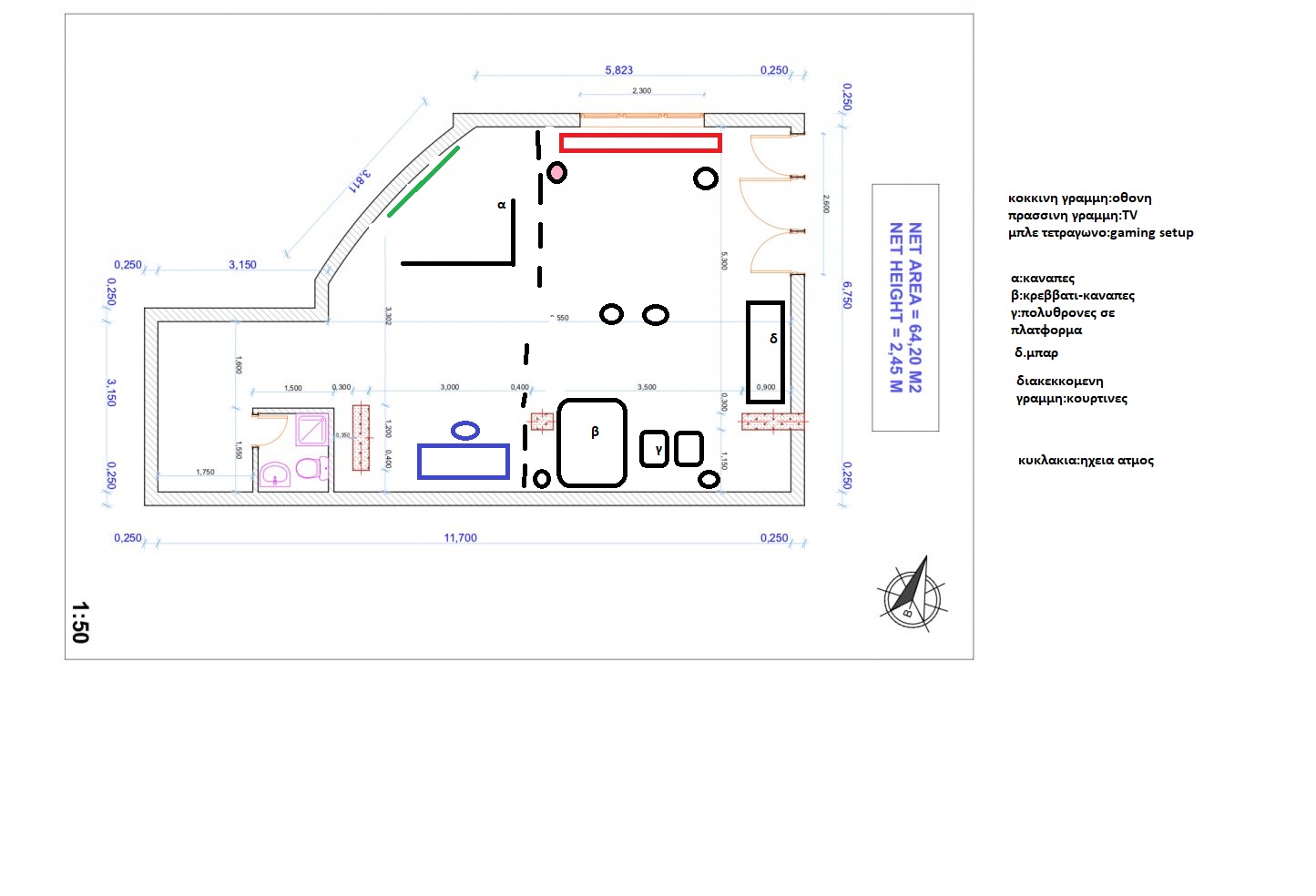

Εξαιρετικα ενδιαφερουσα η σκεψη σου @alexis.Εκμεταλευομαι πληρως το ηχοσυστημα.
Εγω σκεφτομουν κατι τετοιο :
ενα καναπε κρεβατι γιατι ποιος δεν θελει να βλεπει ταινιες σε σινεμα ξαπλωμενος αλλα και 2 πολυθρονες σε πλατφορμα υπερυψωμενες και κουρτινες με παρομοιο φωτισμο για το feeling.
Μια ηχομπαρα jbl για την τηλεοραση και το pc με ακουστικα στη κατω γωνια.
Με αυτη τη διαταξη παιρνω :
a.ενα basic home cinema
b.μια τηλεοραση για ps5 και masterchef χωρις πολλα πολλα
γ.ενα σωστο pc station με ακουστικα που ουτως η αλλως φοραω σε games(οχι οτι παιζω αλλα λεμε τωρα)
δ.μπορω να φιλοξενησω ενα φιλο που θα ερθει για διακοπες χωρις περιορισμους με ρατζα και τετοια
Πως το βλεπεις?
Εγω σκεφτομουν κατι τετοιο : View attachment 250320
Πως το βλεπεις?
Εγώ συμφωνώ με Αλέξη. Το ίδιο θα πρότεινα πάνω κάτω κι εγώ. Στη δικιά σου τοποθέτηση, τελείως λάθος οι πολυθρόνες σε πλατφόρμα.
Αδιαπραγμάτευτο: Η θέση θέασης-ακρόασης να ισαπέχει από τα 5 ίδια κάτω ηχεία.
Υπολόγισε επίσης να έχεις θέαση σε οθόνη πάνω από 45 μοίρες στο οπτικό σου πεδίο για να γεμίζει και να γουστάρεις.
