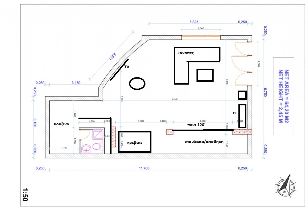

Καλησπερα στην παρεα και παλι...
Μετα και απο τις δικες σας συμβουλες νομιζω πως ειμαι ετοιμος να προχωρησω.
Αποφασισα(σχεδον) να το κανω ετσι για να συνδιασω την ανεση και την πρακτικοτητα.
Αναλυτικα εχει ως εξης:
-Διπλα στην πορτα θα βαλω ενισχυτη/PC case/5g router.Η θεση αυτη ειναι η καλυτερη για το 5g router καθως εκει πιανω 150-200Mbps χωρις κεραια.Το σπιτι βρισκεται 2 χλμ απ την πολη οποτε οι ταχυτητες του ενσυρματου δικτυου ειναι 4-5mbps.Πηρα λοιπον καρτα με απεριοριστα δεδομενα απο cosmote και θα παιξω 5g για downloads και σταθερο internet για κανα online game που παιζω.Διπλα θα υπαρχει το PC το οποιο θα συνδεεται στον AVR και θα δινει εικονα στον projector για να στριμαρω 4k ταινιες απο kodi.Η αποσταση θεασης μου δινει 120-130 inch πανι και θα μπουν dolby atmos 5.2.2 με κεντρο τον καναπε.
Στην κεντρικη κολωνα θα περναει μια ραβδος με μια κουρτινα η οποια οταν θελω να προβαλω καποια ταινια θα κλεινει για το feeling και την οποια βοηθεια προσφερει στον ηχο.
Το ταβανι και ο τοιχος προβολης θα βαφτουν μαυρα(η θα μπει μαυρο υφασμα στην γυψοσανιδα) ενω ο υπολοιπος χωρος θα γινει γκρι.Στο χωρο που οριζεται το home cinema θα μπει μοκετα.
Στα αριστερα,εκει που βλεπουμε την κουρμπα θα μπει η oled μαζι με μια αναπαυτικη πολυθρονα και ενα υποποδιο ενω απεναντι οπως βλεπουμε στο σχημα θα τοποθετηθει το κρεβατι.Το ανοιγμα της αποθηκης/ντουλαπας θα καλυπτει η κουρτινα
Το μπανιο θα μεγαλωσει ετσι οπως φαινεται στο σχημα.
Σκεφτομαι να βαλω wifi διακοπτες και wifi λεντοταινιες για να τις χειριζομαι απ το κινητο μου
Σκοπος του χωρου ειναι να προσφερει ψυχαγωγια σε μενα αλλα να μπορω να φιλοξενω και ενα ζευγαρι για λιγες μερες και νομιζω οτι αυτο το σχεδιο ικανοποιει πληρως τα θελω μου.
Αν υπαρχει καποια προταση επιπλεον ειναι δεκτη.Επισης οποιαδηποτε παρεμβαση για το αισθητικο κομματι,προτασεις στη διακοσμηση
-Μια προχειρη ερωτηση που μου ερχεται στο μυαλο ειναι αν μπορω να ενσωματωσω τα ηχεια στη γυψοσανιδα για το αισθητικο του πραγματος(δλδ κεντρικο,αριστερα δεξια και woofer).Βεβαια υπαρχει περιπτωση να τριζει ολος ο τοιχος οποτε μαλλον ειναι δυσκολο.Υπαρχει καμμια πατεντα σε αυτο η ειναι ανεφικτο?
-Σκεφτομαι επισης να βαλω το PS5 στο σημειο που βρισκεται ο ενισχυτης και με ενα HDMI switch να συνδεσω στον ενισχυτη τη μια ακρη και στην τηλεοραση μεσω ενος καλωδιου HDMI που θα περναει απ την οροφη την αλλη.Ετσι θα μπορω να παιζω και στον προτζεκτορα και στην TV απλα με το πατημα ενος κουμπιου στο switch.Γινεται κατι τετοιο?

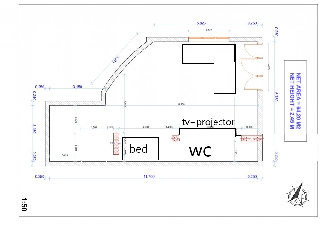

Αν μπει η οθόνη στον διαγώνιο τοίχο;
28
22
Το πρόβλημα είναι το ηχοσύστημα.εφόσον τα ηχεία είναι σταθερά πρέπει να μπει κ η τηλεόραση στο σημείου του πανιού.προφανώς τα 4.5 μέτρα απόσταση από την 65αρα είναι παρά πολλά για παραγωγή 4k υλικού αλλά πιστεύω η πατέντα με το τροχήλατο επιπλάκι θα σώσει τη λύση.

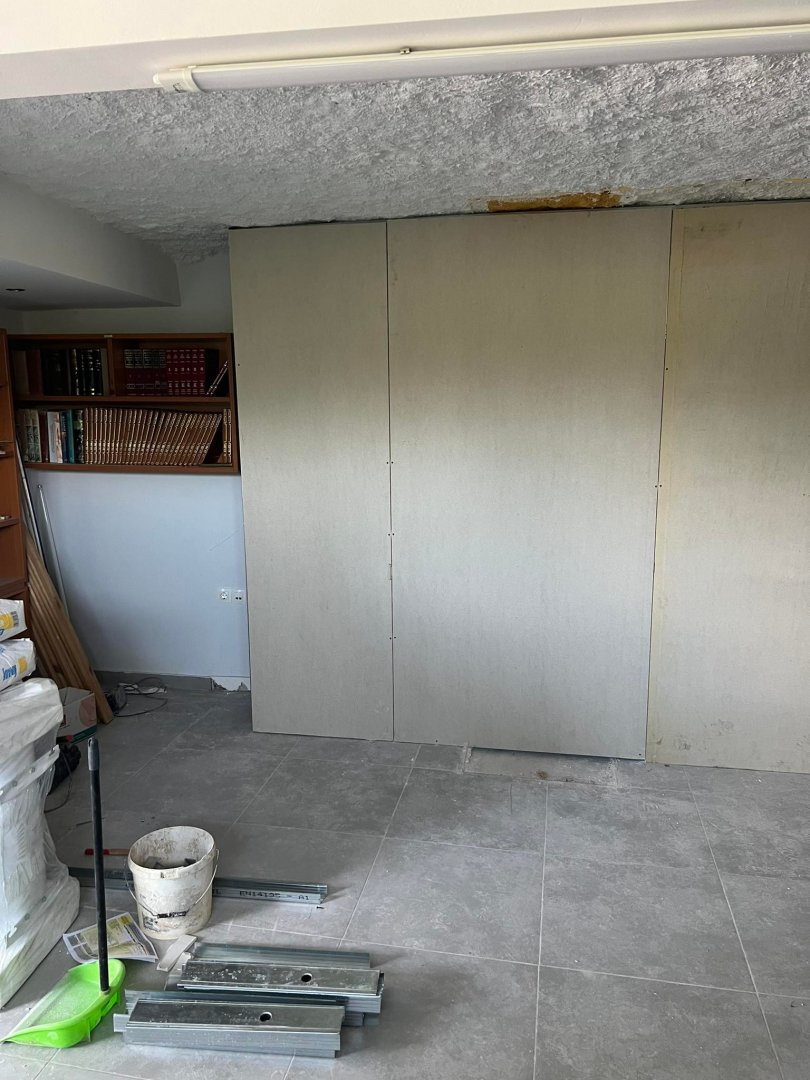

Καλησπέρα και παλι.
Είμαι στα βαψιματα οπότε αποφάσισα να κάνω ένα upgrade το post.
Αποφάσισα να βάλω την tv στον τοίχο απέναντι και να φτιάξω επιπλακι ιδιοκατασκευη αν θέλω να την τραβήξω μέχρι τον καναπέ.εχει γίνει ειδική πρβλεψη και υπάρχουν καλώδια 2+ μέτρων που μου επιτρέπουν κάτι τέτοιο.Πανω απ' την tv θα μπει πανί 120 ιντσών που θα κατεβαίνει μπροστά απ' την tv.Σε projector σκέφτομαι κάτι σε dlp πχ optoma uh38 κτλ...Αυτο το κομμάτι θα μπει τελευταίο.
