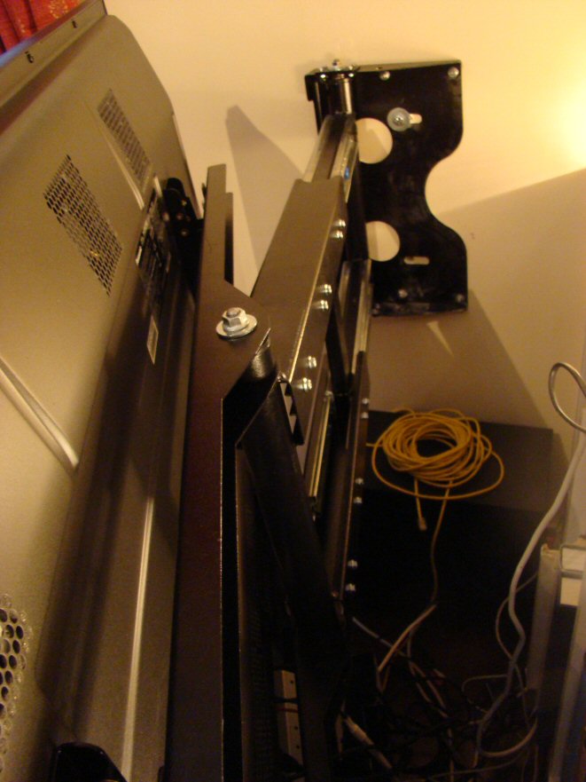

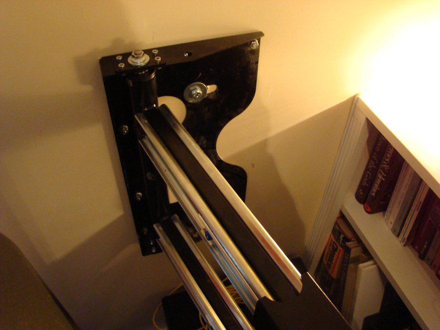

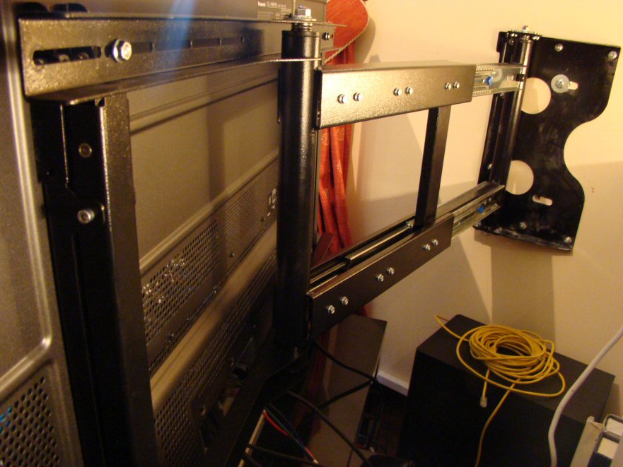

H εγκατάσταση της τηλεόρασης τελέιωσε εχθές το βράδυ αργά, και ήταν μια απο τις "κοπιαστικότερες" DIY ασχολειες μου των τελευταίων χρόνων... μπορεί να είναι που γέρασα ή μπορεί να είναι και που η τηλεόραση ζυγίζει 53 κιλά και η βάση κοντά 35!!!
Ξεκινάω απο την βάση που είναι η Τύπος V1.2 Linear. Βάση τοίχου ανοιγόμενη με 2 άξονες περιστροφής, τηλεσκοπική κίνηση και tilt της εταιρίας Unitech Systems του Σάκη του Καρατόλιου.
Η κατασκευή της είναι μια απο τις καλύτερες που εχω δεί και το engineering πίσω απο την κατασκευή και σχεδίαση της βάσης εχει προβλέψει πολλούς σημαντικούς παράγοντες. Ενα είναι το σίγουρο οτι εκεί που ήθελα να την βάλω με τον τρόπο που ήθελα μόνο αυτή η βάση εκανε την δουλειά της. Ολες οι άλλες ακόμα και οι Vogels ήταν παιδικές... και απλά δεν θα μου έκαναν την δουλειά μου ουτε στο 1/5!!!
Ξεκινήσαμε με 8 στριφώνια των 8μμ που κρατάνε την πλάτη (πάτο) της βάσης καλά στον τσιμέντινο τοίχο του σαλονιού. Για έξτρα υποστήριξη εβαλα και δύο ακόμα μακρύτερα των 10 χιλιοστών που μπάινουν 20 πόντους μέσα στο μπετόν. Μην ρωτάτε πόση ώρα τρύπαγα μπετόν και τοιχείο αλλά ας είναι καλά η μύτη του τρυθανιού που είχα προνοήσει να είναι απο τις καλύτερες. Σαν βούτυρο τον τρύπαγε.
η καταπληκτική βάση στήριξης τοίχου.

Στερεώθηκε η βάση στον τοίχο και μετά είχαμε το δύσκολο εργο να ανεβάσουμε την υπέρβαρη PZ700 ώστε να πιάσουν οι βίδες τις βάσεις στις υποδοχές στην πλάτη της Τιβί!
