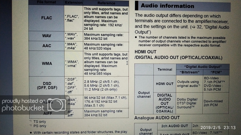

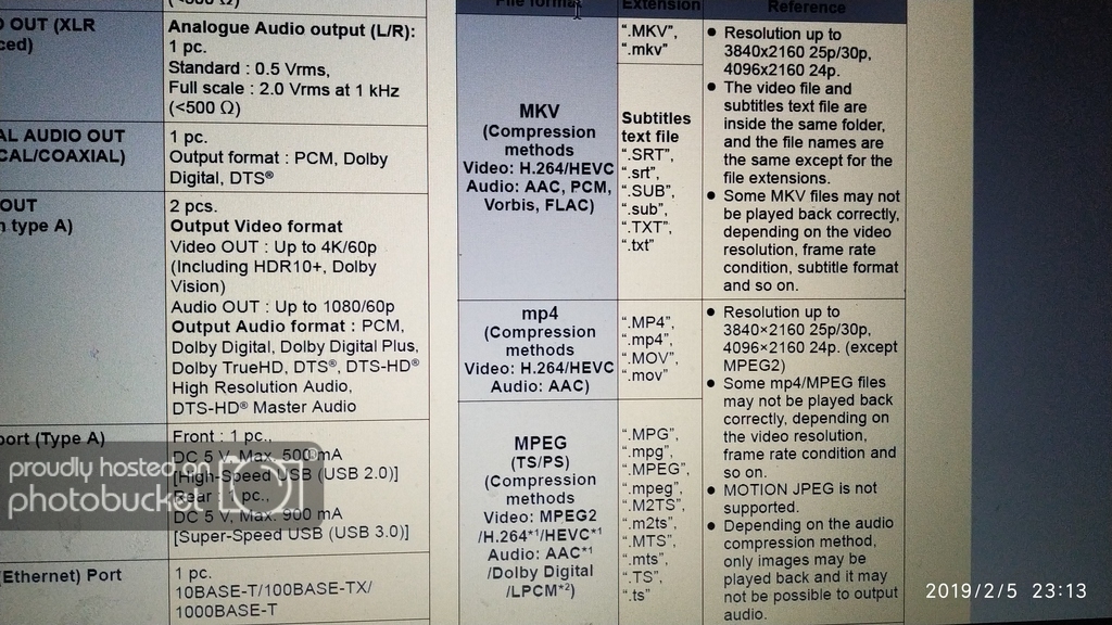

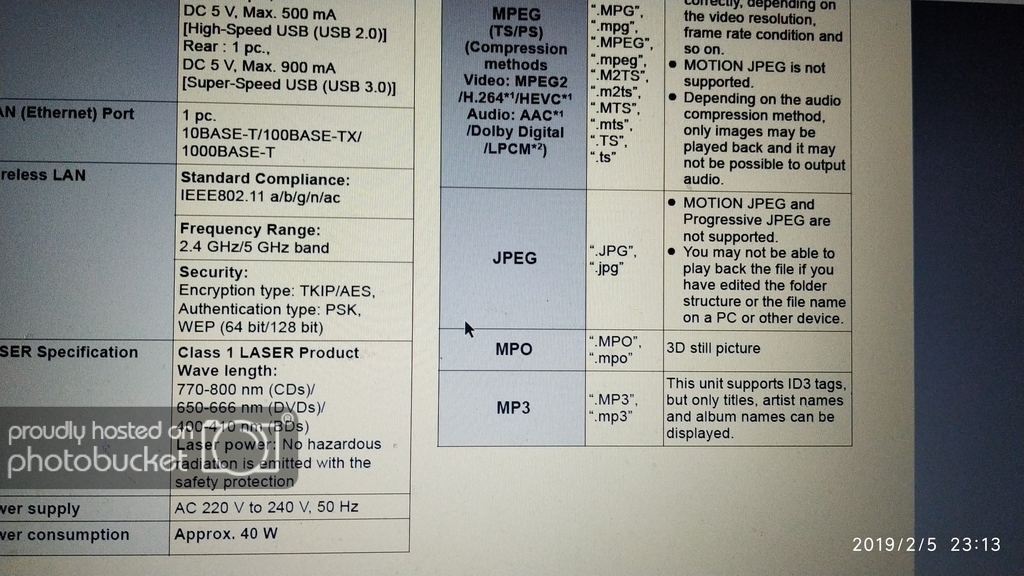

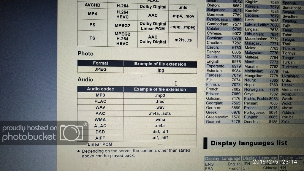

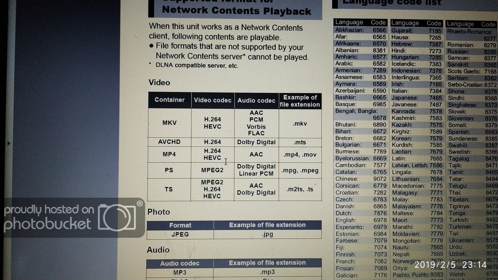

Αρχεία .iso δεν τα βλέπει. Αρχεία AVCHD με υλικό full bluray δεν βλέπει υπότιτλους και Dolby Atmos, DTSX.
Αρχεία MKV τα παίζει με υπότιτλους Dolby Digital και Dolby Digital +.
