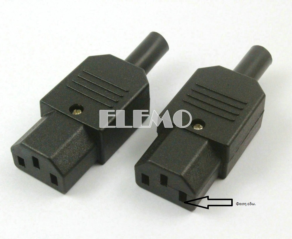

Δεν ξέρω αν ειπώθηκε πιο πάνω...τη φάση των συσκευών σας την ελέγξατε?
I
iason
Οχι, και δε γνωρίζω πως να το κάνω αυτο...
Φίλε μου χρειαζεσαι ενα δοκιμαστικό κατσαβιδι για να μπορεις να ελενξεις την φαση εαν ειναι σωστα.
Στη φωτογραφια που ανεβασα σου δειχνω που πρεπει να ειναι η φαση από τα καλωδια που τροφοδοτεις τις συσκευες σου με ρευμα απο το πολυμπριζο.
Απο το πολυμπριζο και μετα στον ενισχυτή και στις πηγες πρεπει η φαση να είναι στο ιδιο σημειο.( Να βαζεις δηλαδη το δοκιμαστικο κατσαβιδι και να αναβει ) Εαν αναβει απο την αλλη μερια ανιστρεφεις το φις σουκο και ερχεται στο σωστό μερος.
Απο το πολυμπριζο και μετα στον ενισχυτή και στις πηγες πρεπει η φαση να είναι στο ιδιο σημειο.( Να βαζεις δηλαδη το δοκιμαστικο κατσαβιδι και να αναβει ) Εαν αναβει απο την αλλη μερια ανιστρεφεις το φις σουκο και ερχεται στο σωστό μερος. View attachment 66785
