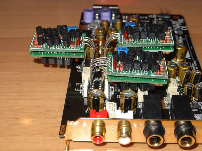

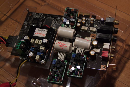

Μundorf πυκνωτες MKP.
Και οι αγαπημενοι μου Burson καρφωμενοι στο μωρο........ε Πανο....καπως ετσι το ονειρευεσαι το project?
για να μην πω και για το clock!!!!!!!
:D:D:D
Μια τάρτα με καλά υλικά, φτιαγμένη από έναν τσαπατσούλη ζαχαροπλάστη, που κάποιοι επιτήδειοι γυφτομπακάληδες αποφάσισαν να "βελτιώσουν", προσθέτοντας ένα κιλό σαντιγύ από φλόκι@ που χρεώνουν "χρυσά"...
