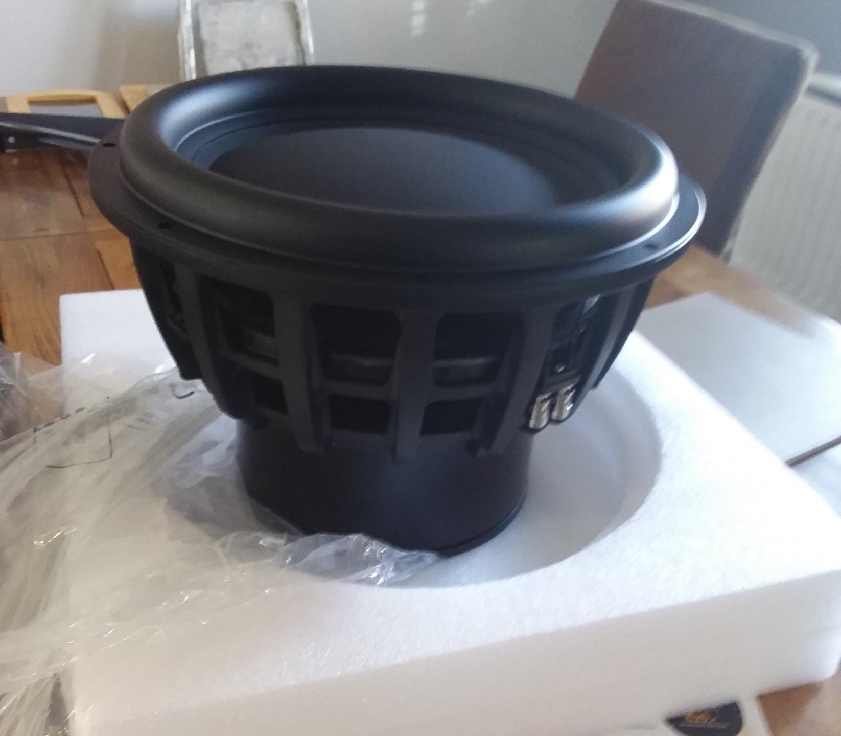

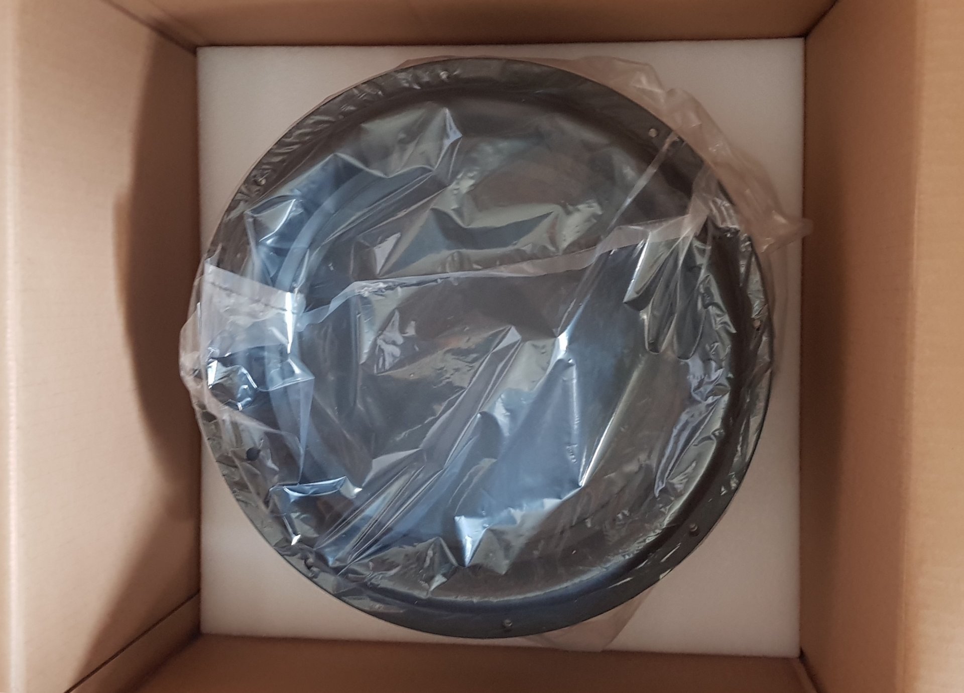

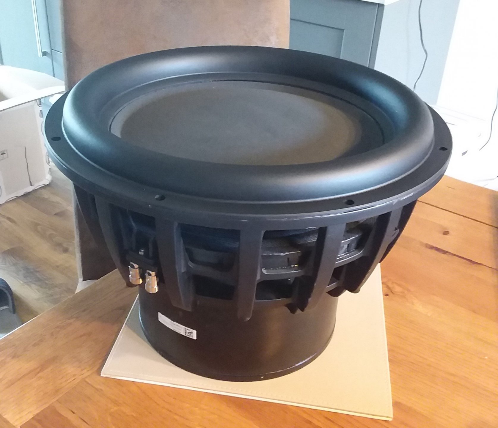

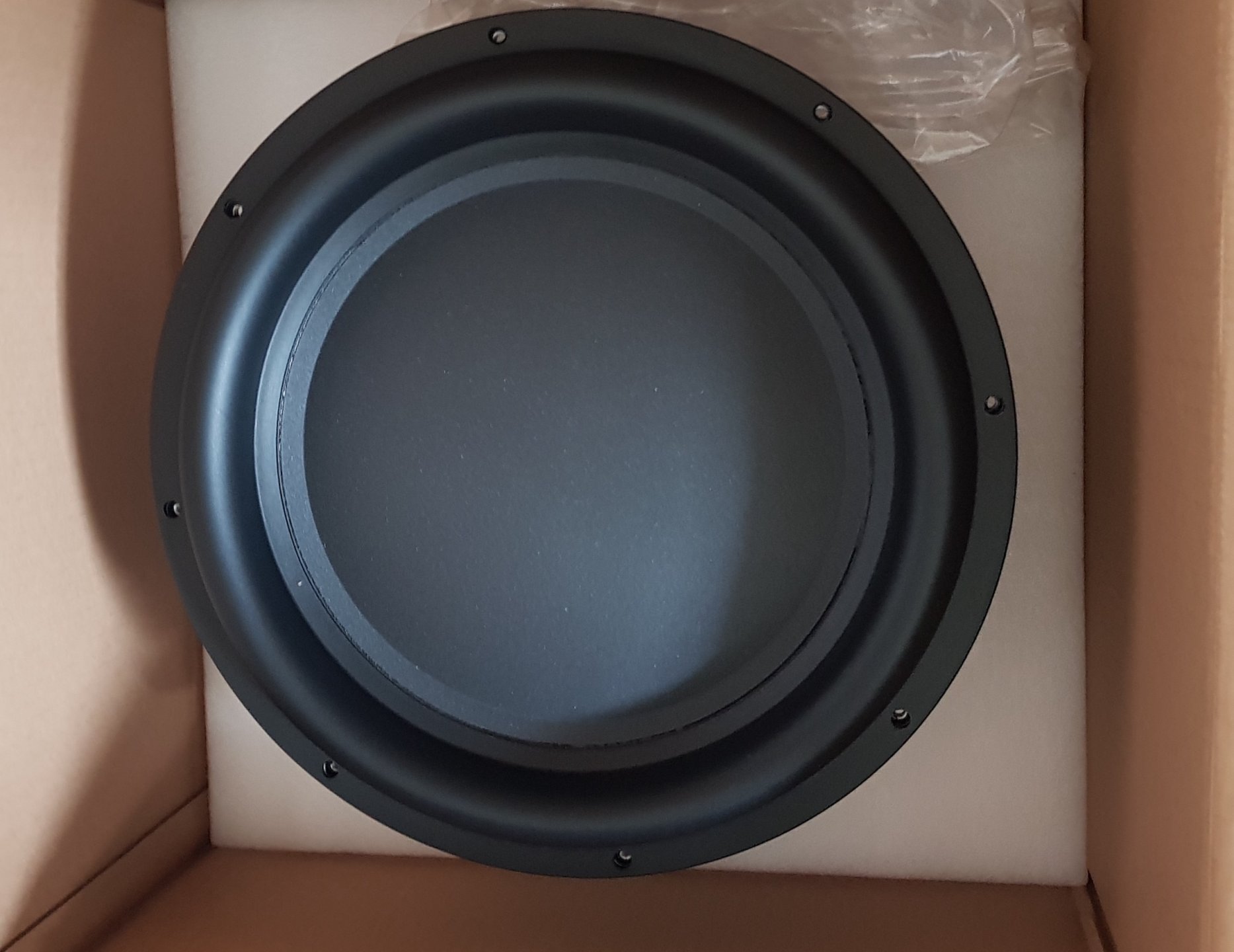

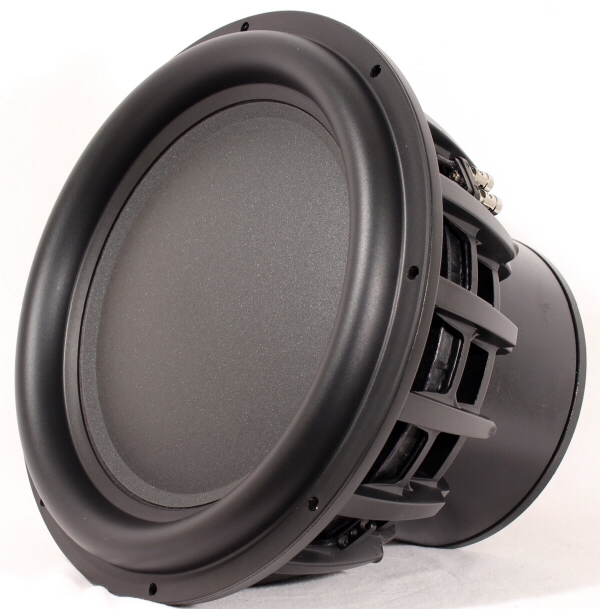

Ήλθε το μωράκι!!
https://www.tymphany.com/transducers/stw-350f188pr01-04/
Το πήρα από εδώ.
https://www.soundimports.eu/en/stw-350f.html

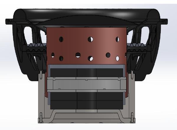

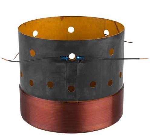

Θέλει λίγο χρόνογια να φέρει στοκ. Ζυγιζει μόνο του 27κιλα!! Xmax 90mm total, με θηριώδη πηνίο (188mm διάμετρο!) και απόλυτα γραμμική λειτουργία, λειτουργεί με υψηλότατο BL factor σε όλη τη διαδρομή του. 3500w continuous, χρειάζεται μικρή καμπίνα λόγο 60λιτρα vas και είναι μανούλα για μοντιφια.

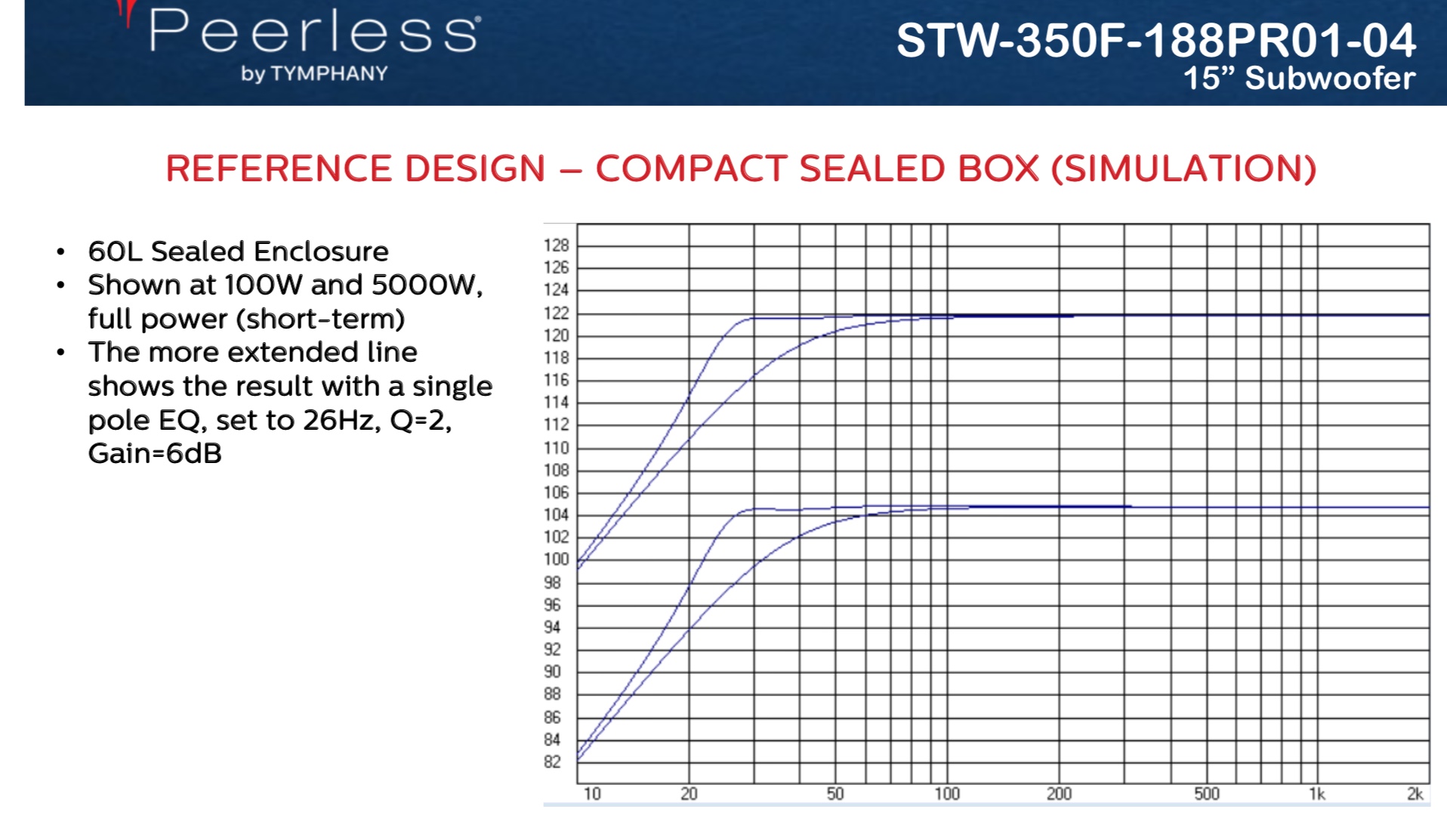

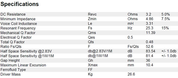

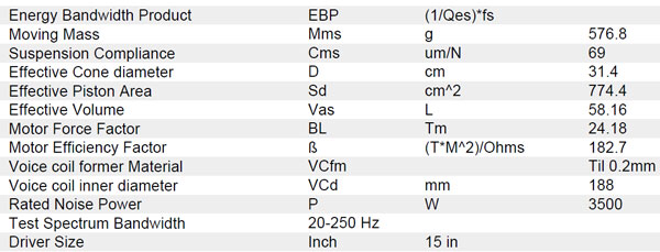

Οι τιμές του. Το xmax εδώ δεν είναι το πραγματικό λόγο του τρόπου υπολογισμού για την εμπορική αυτή τιμή. Λεπτομέρειες έχει ο άνθρωπος της εταιρίας στο diy audio forum, στο λινκ που έχω βάλει παραπάνω.

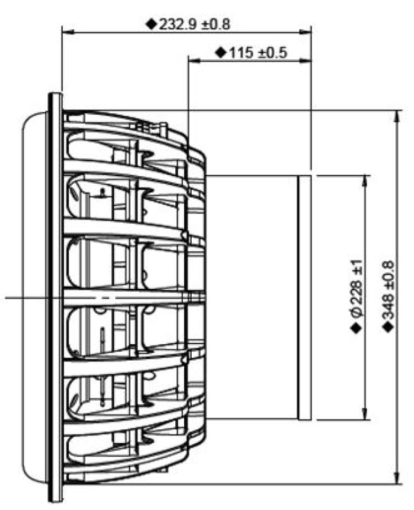

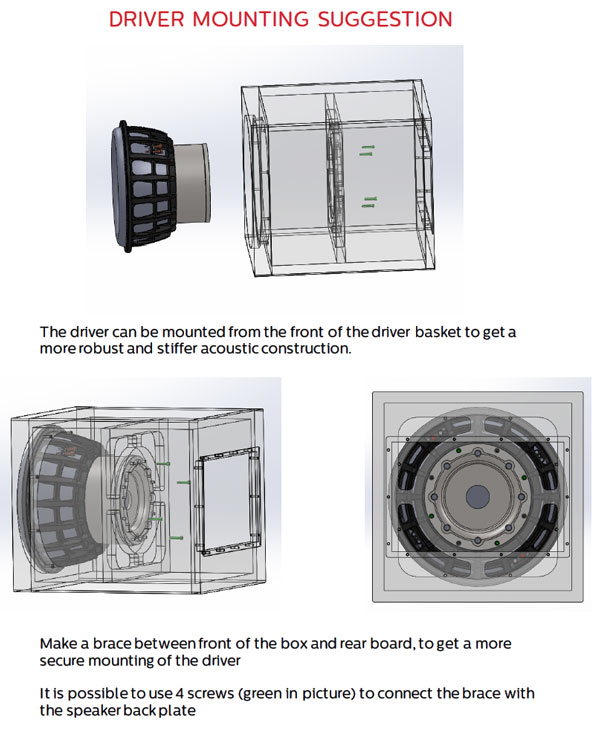

Οι εσωτερικές διαστάσεις

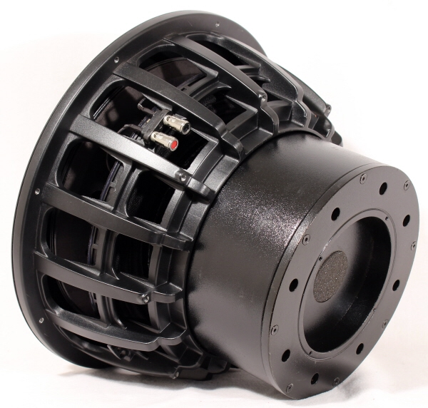

Το κουτί μικρό αλλά πρέπει να είναι πολύ ενισχυμένο, με προτίμηση πίσω στον μαγνήτη να τον βιδώνεις στο κουτί για έξτρα ακαμψία και δέσιμο. Έχει έτοιμα σπειρώματα για αυτό το σκοπό.
Αμα ταϊστεί καλά βγάζει απίστευτες εντάσεις, στα συν ότι μπορεί να πάρει ωραίο eq για να βοηθήσει στην απόκριση. Όποτε τώρα... πρέπει να βρεθεί η σωστή ενίσχυση και να κατασκευαστεί η σωστή καμπίνα.. :dance2:

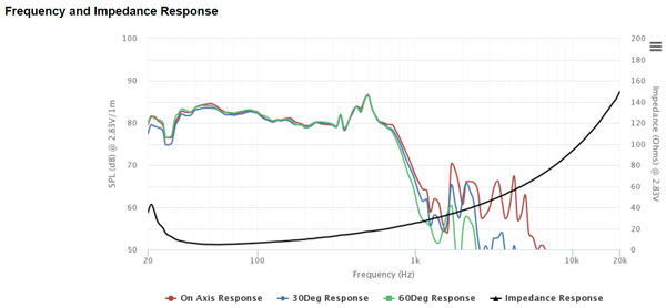

Με γεια αγορίνα...φτιάξε μέτρα και ανέβασε μετρήσεις να χαζέψουμε:party:
αυτό το τσιγκέλι στα 30 γιατί το κάνει άραγε?:idk:
Σεπτέμβρη πρώτα ο θεός, θα γίνουν πολλά. Σε σχέση με ότι ρώτησες, αυτήν την απορία την έχω και εγώ εν μέρη, αλλά στα επίσημα charts η απόκριση σε καμπίνα είναι εξαιρετική. Θα δείξει. Νομίζω εκεί είναι η συχνότητα συντονισμού, 25hz, αλλά δεν ξέρω σε τι καμπίνα έγινε η μέτρηση και αν ήταν σε καμπίνα, ή ήταν open baffle.

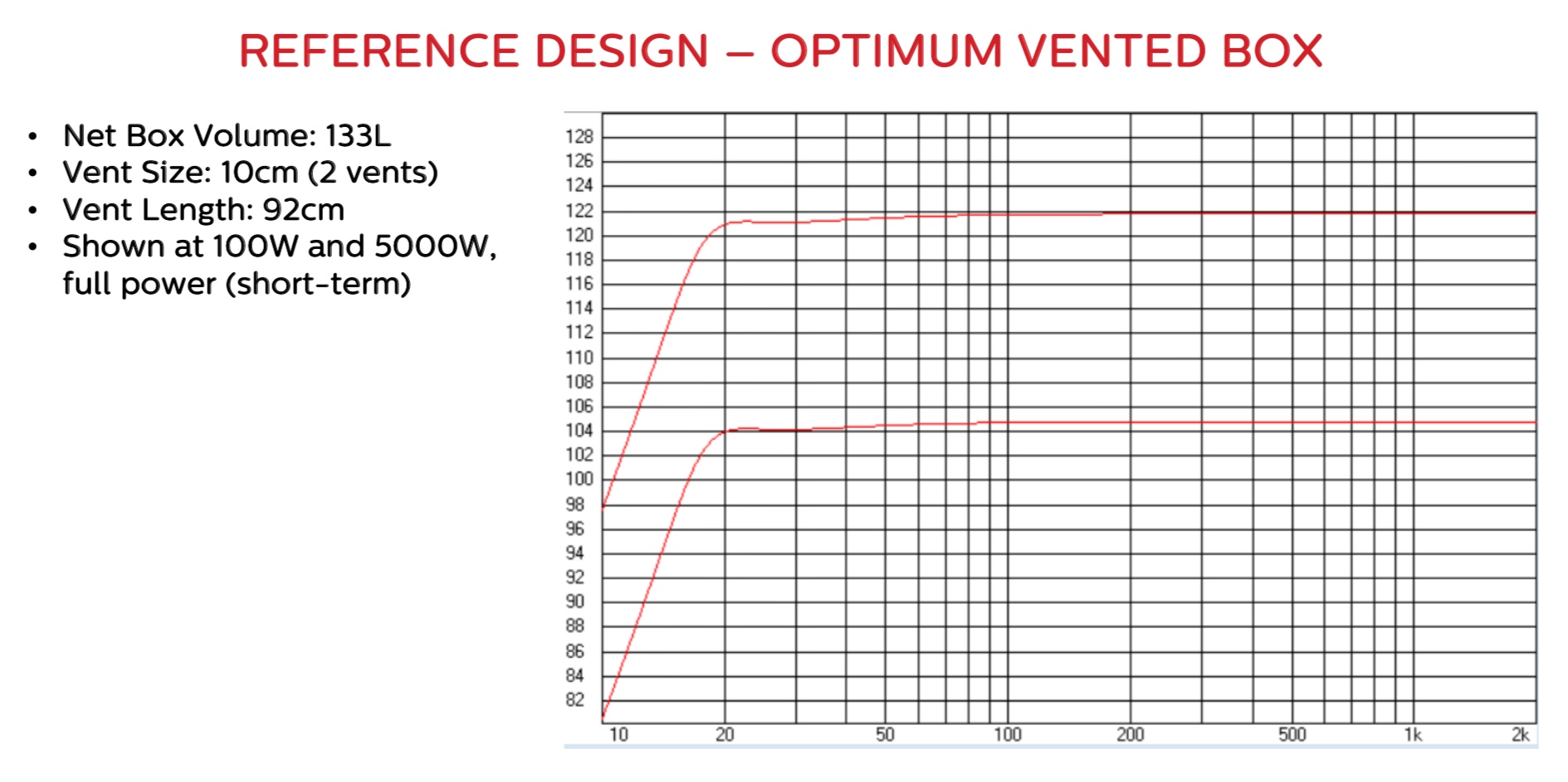

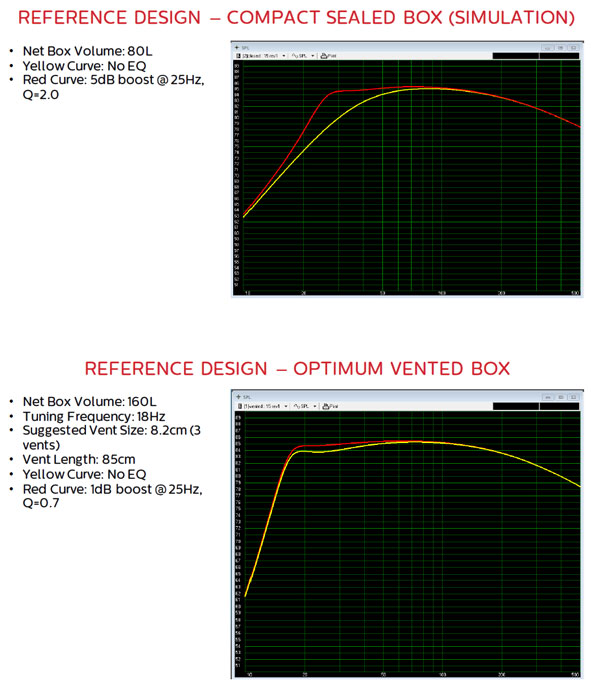

Από τη μαμά εταιρία μερικές προτάσεις.

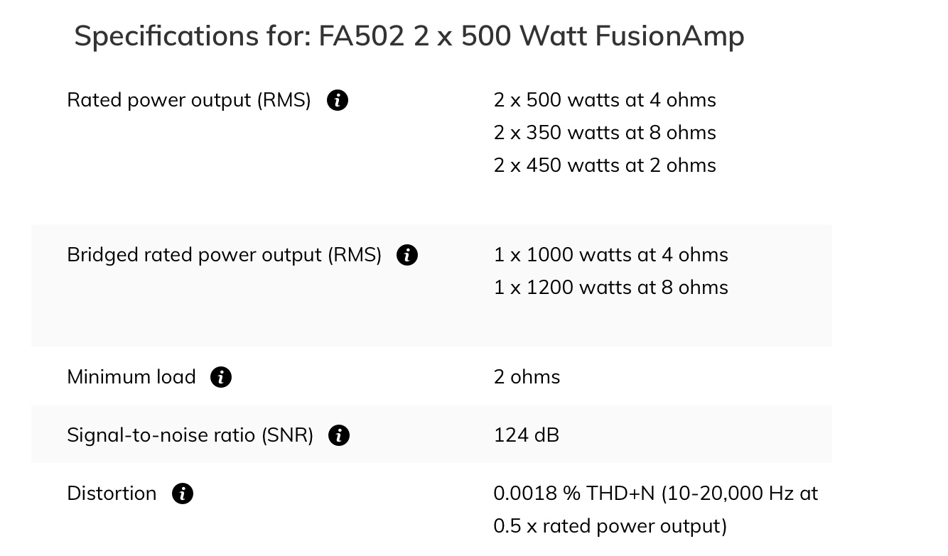

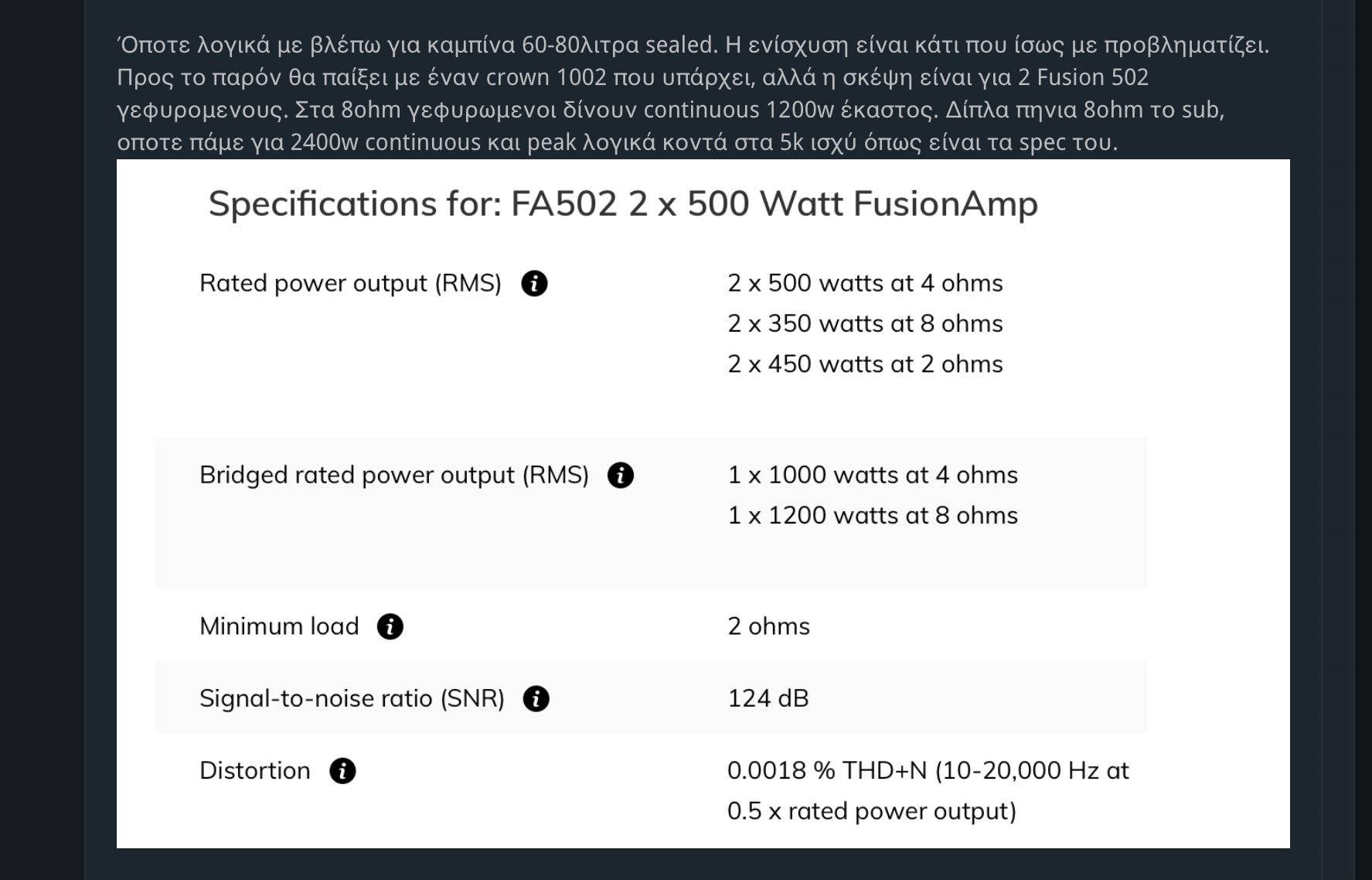

Όποτε λογικά με βλέπω για καμπίνα 60-80λιτρα sealed. Η ενίσχυση είναι κάτι που ίσως με προβληματίζει. Προς το παρόν θα παίξει με έναν crown 1002 που υπάρχει, αλλά η σκέψη είναι για 2 Fusion 502 γεφυρομενους. Στα 8ohm γεφυρωμενοι δίνουν continuous 1200w έκαστος. Δίπλα πηνια 8ohm το sub, οποτε πάμε για 2400w continuous και peak λογικά κοντά στα 5k ισχύ όπως είναι τα spec του.

Σεπτέμβρη πρώτα ο θεός, θα γίνουν πολλά. Σε σχέση με την ότι ρώτησες, αυτήν την απορία την έχω και εγώ εν μέρη, αλλά στα επίσημα charts η απόκριση σε καμπίνα είναι εξαιρετική. Θα δείξει. Νομίζω εκεί είναι η συχνότητα συντονισμού, 25hz, αλλά δεν ξέρω σε τι καμπίνα και αν ήταν σε καμπίνα, ή ήταν open baffle στη μέτρηση.

Όποτε λογικά με βλέπω για καμπίνα 70-80λιτρα sealed. Η ενίσχυση είναι κάτι που ίσως με προβληματίζει. Προς το παρόν θα παίξει με έναν crown 1002 που υπάρχει, αλλά η σκέψη είναι για 2 Fusion 502 γεφυρομενους. Στα 8ohm γεφυρωμενοι δίνουν continuous 1200w έκαστος. Δίπλα πηνια 8ohm το sub, οποτε πάμε για 2400w continuous και peak λογικά κοντά στα 5k ισχύ όπως είναι τα spec του.

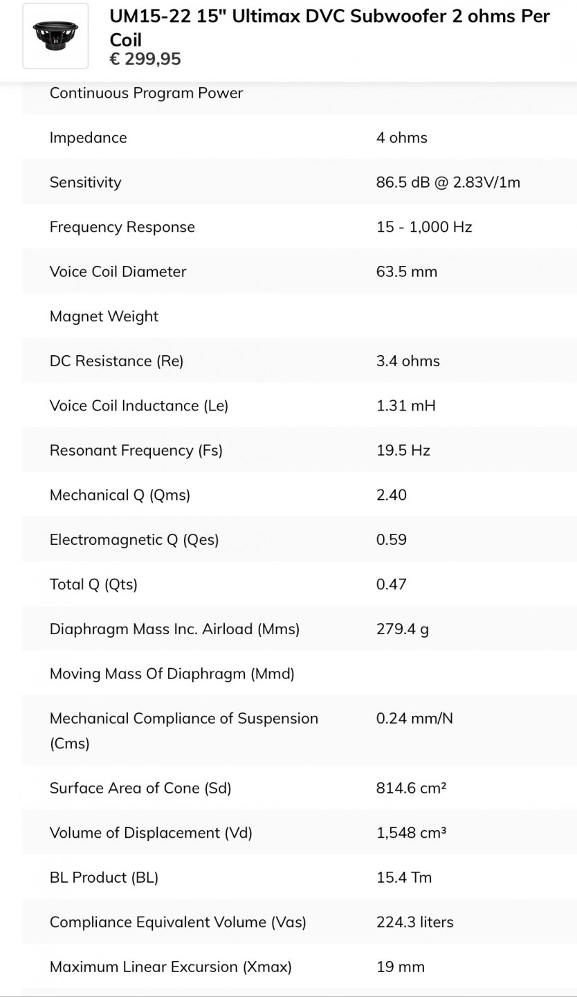

αξίζει άραγε το τόσο ρεύμα- κόστος ενισχυτικών?
κάποτε είχα διαβάσει που το έκαναν σύγκριση με το αντίστοιχο 15 um της dayton και δεν δικαιολογούσε κάποια από τα σπεκς του
+απαιτούσε ρεύμα για να δουλέψει σωστά
γιατί δεν κοίταξες στο 15άρι um της dayton?
τι είδες-διάβασες και κατέληξες σε αυτό?
Άμα δεις τα specs του Dayton, έχει πηνίο 2,5” , BL factor 15, x-max 19mm και vas 225lt.
Τα αντίστοιχα του Peerless είναι Πηνίο 7,5” , BL factor 25, x-max 40mm και vas 60lt.
Η Peerless λέει για world class ποιοτητα χαμηλών και επιμένει σε αυτό, θέλει λογικο χώρο, δηλαδή μικρή καμπίνα. Εχοντας τέτοιο πανίσχυρο πηνίο με εγγύηση γραμμικότητας σε όλη τη διαδρομή του, συν ότι κρατάει το BL* ψηλά ακόμα και στο όριο του x-max εγγυημένα!!
Αυτά μπορώ να θυμηθώ χοντρικά τώρα. Αν διαβάσεις το θέμα του diy audio που έχω βάλει στο πρώτο ποστ, θα δεις πολλές λεπτόμεριες να εξηγούνται από άνθρωπο της εταιρίας. Σημείωση, τα sub της SVS η Peerless τα κάνει. Ε, το καλύτερο Peerless που υπάρχει στην αγορά, κάτι καλό θα έχει :cool:
* BL factor ειναι η δυναμη που έχει το ηχείο να κινηθεί, να κάνει το punch. Είναι από τις ποιο σημαντικές παραμέτρους.

@Diylover: Για ενίσχυση του "θηρίου", σκέψου τα Fusion της Hypex.
Εννοειτε!! Το έχω πει ήδη. Τα reviews για τον έλεγχο των χαμηλών σε sub είναι από άλλο πλανήτη.
Και όπως βλέπεις, όχι μόνο έναν. Έναν για κάθε πηνίο :tongue:
