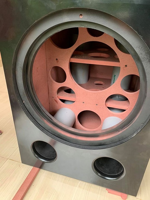

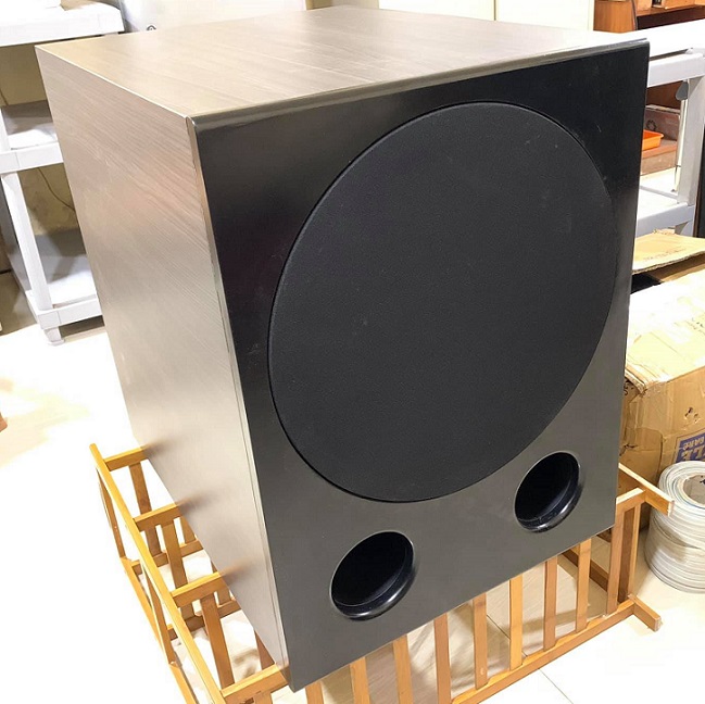

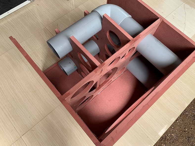

Μια διαδικτυακή κατασκευή καμπίνας <<Συντονισμένου Σωλήνα>> που αφορά το μεγάφωνο σου.
Για να έχεις και μια διαφορετική άποψη... (δεν τρελάθηκε με τα νεύρα όπως τα τοποθέτησε)
