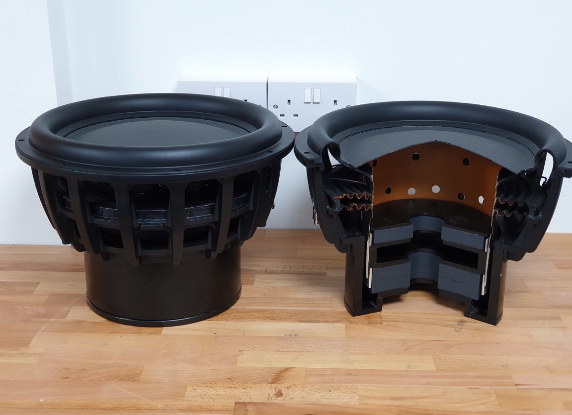

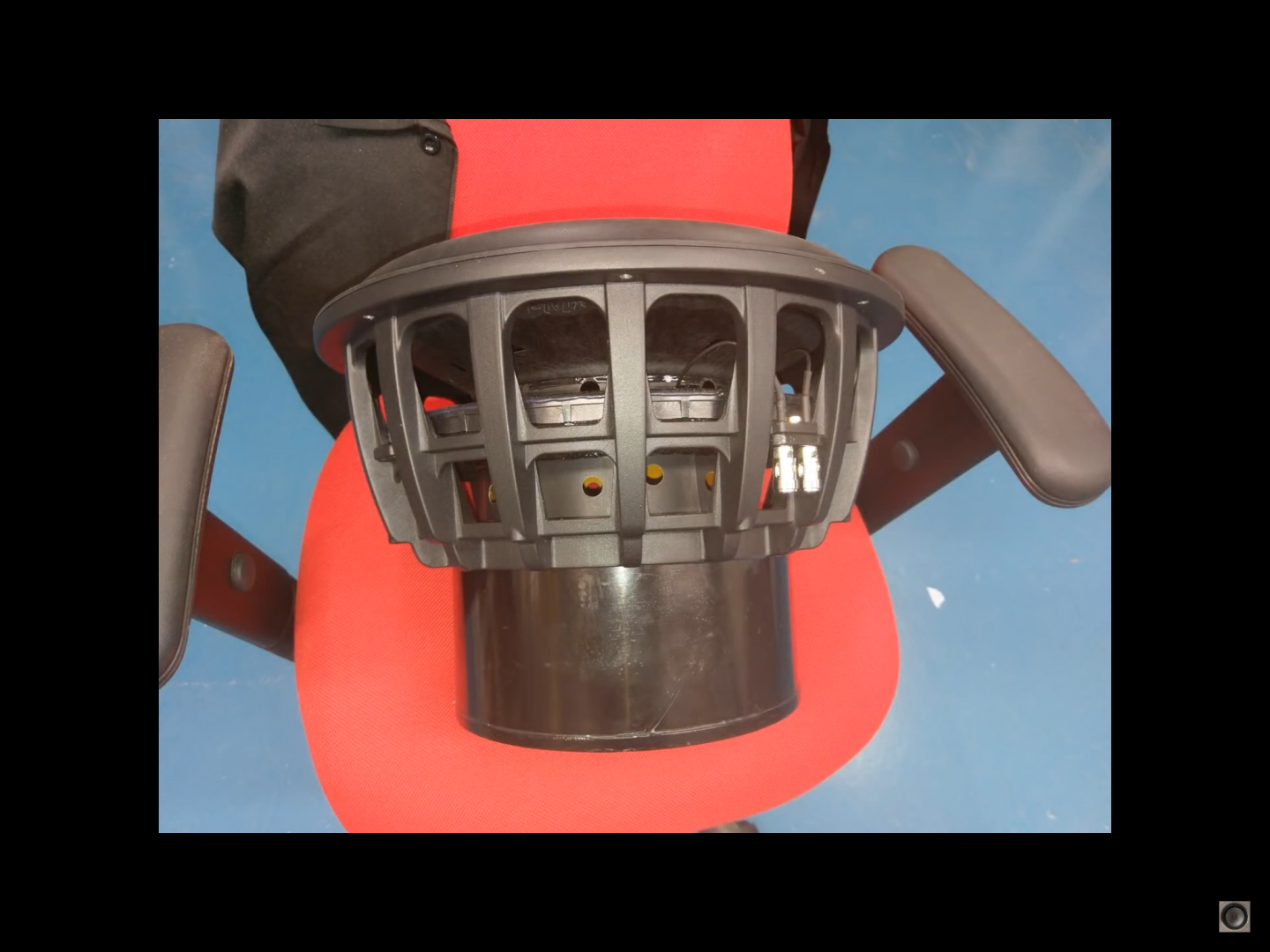

Προσθέτω μερικες έξτρα φωτογραφίες. Ιδιαιτερα να φανεί καθαρα το μέγεθος του ηχειου και του πηνιου ιδιαίτερα. :thumbsup:

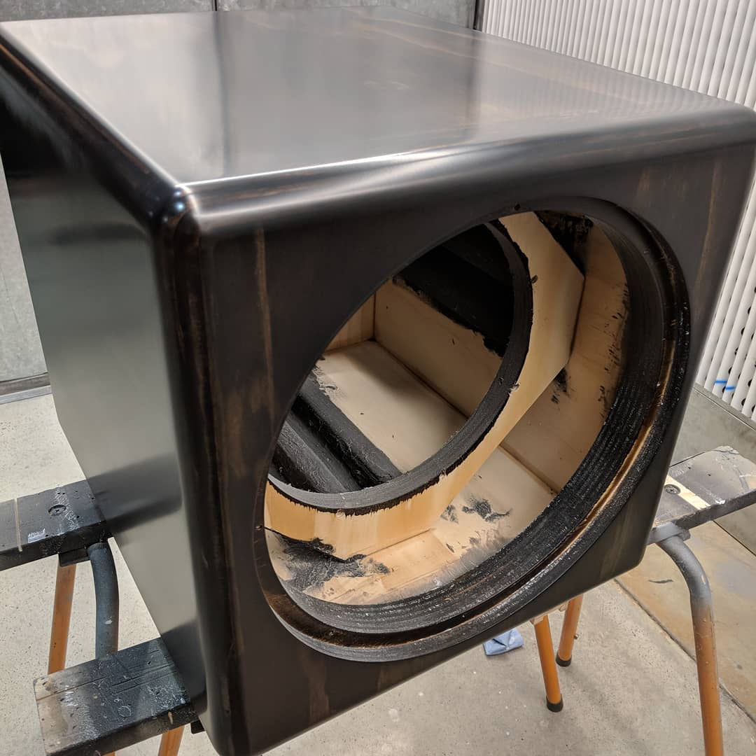

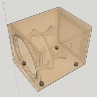

Το μέγεθος της προτεινόμενης σφραγισμένης καμπίνας. Με QTC 0,5 παρακαλω.. :dance2:
Μια καμπίνα για αυτό το υπογουφερ με βάση το πάνω σχέδιο (όχι δίκη μου αλλά και η δίκη μου παρόμοια θα είναι) .

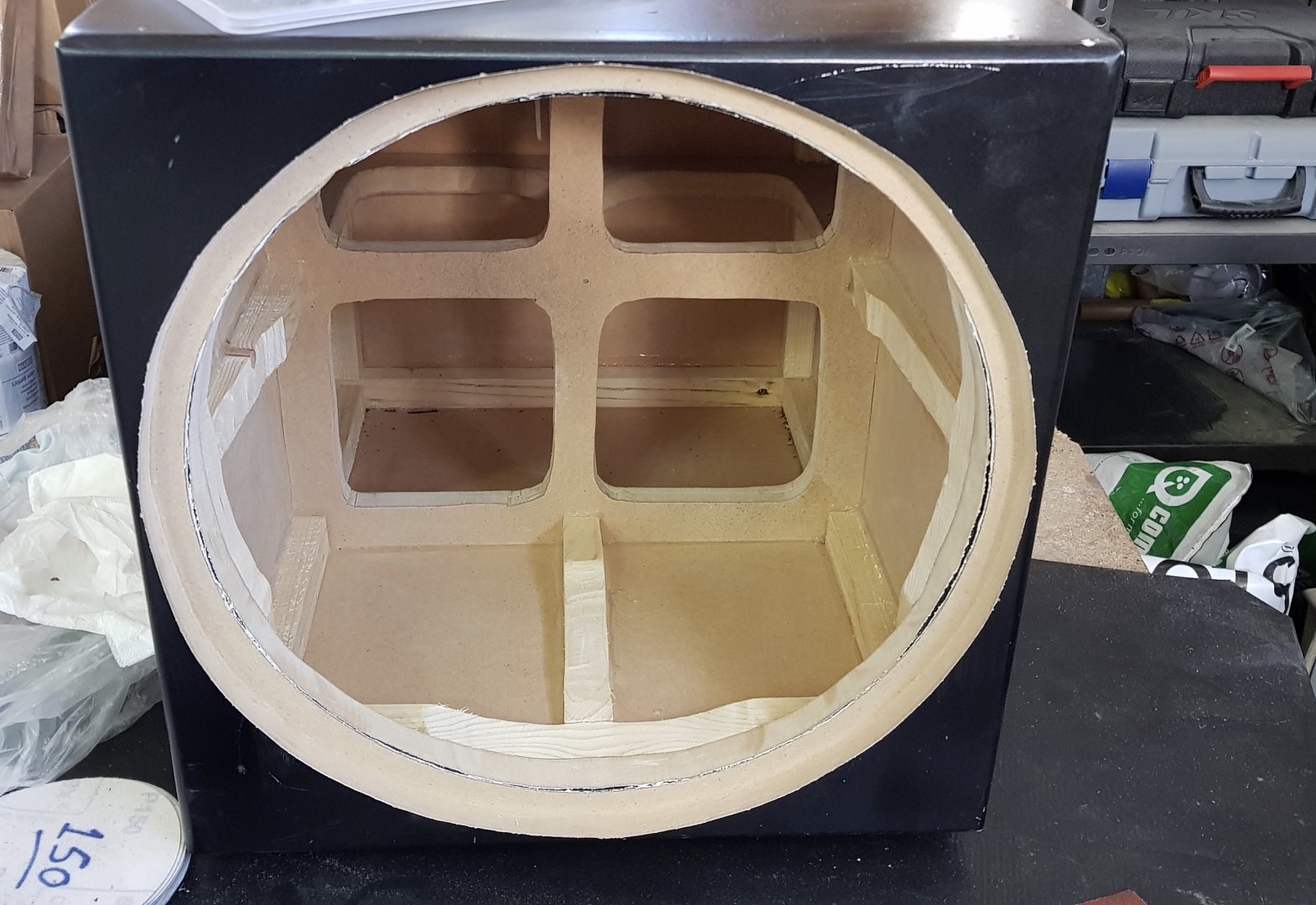

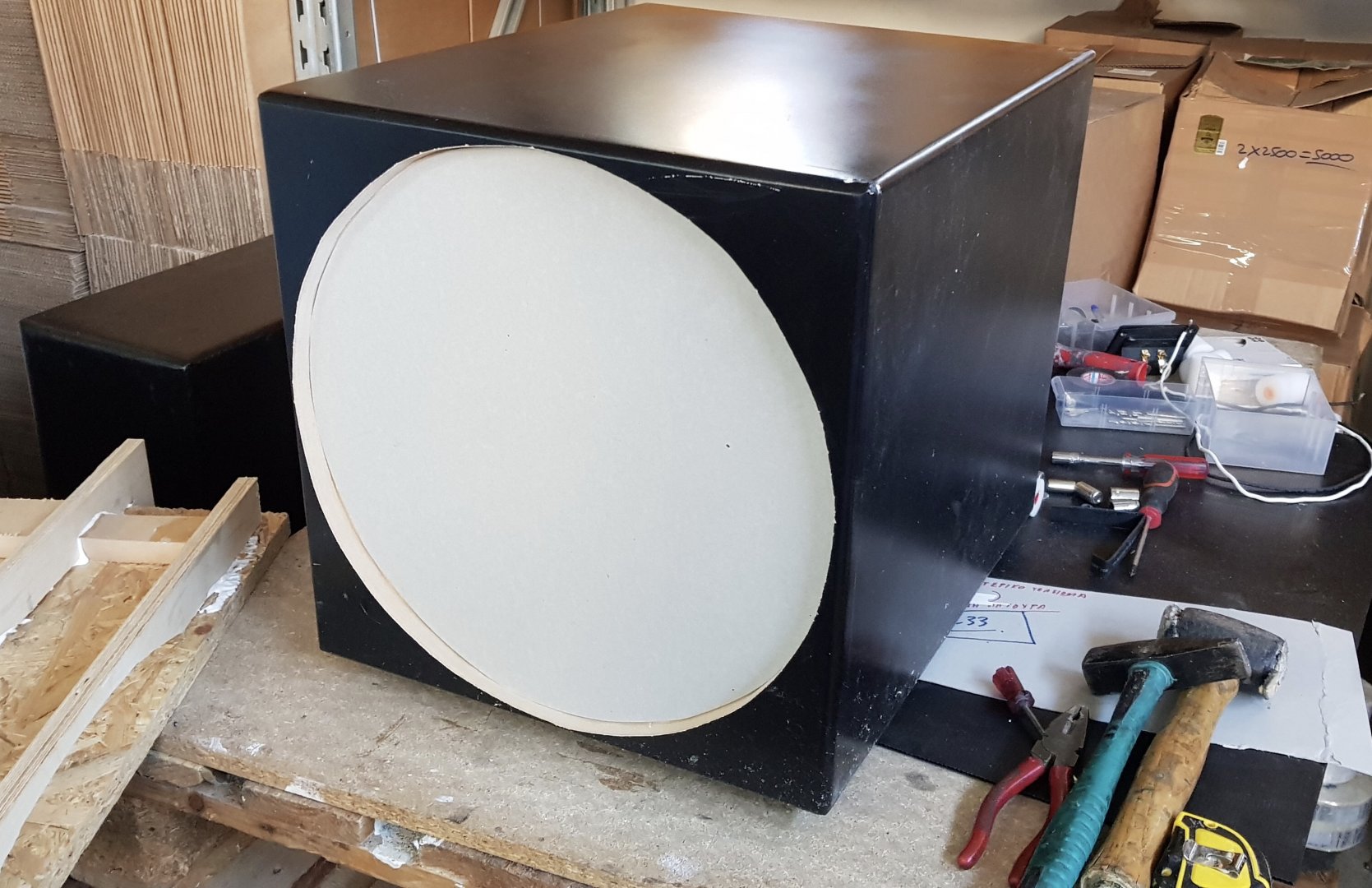

Έχουμε update στην καμπίνα αυτού του sub. Χρησιμοποίησα την προηγούμενη που είχα φτιάξει για τα JL 13w3v3 (σε εκείνα εκανα καινούργια μην παραπονιούνται), και με ελάχιστες αλλαγές είναι έτοιμη.
Σχεδόν στην τελική θέση, ήθελα να κάνω κάποιες μετρήσεις αλλά ο Fusion που χρησιμοποίησα μάλλον (?) κάτι κάνω λάθος και ενώ έχω σήμα στην είσοδο, το βλέπω και στο VU, για κάποιο λόγο δεν έχω έξοδο (?). Αν μπορεί κάποιος να κατεύθυνση θα ήμουν υπόχρεος :thumbsup:
Καμπίνα καθαρά 50 λιτρα, μείον τα εσωτερικά λιτρα του sub, συν τα λιτρα από τη πολυεστερικη βατά που το μπερδεύουμε να νομίζει ότι έχει περισσότερα λιτρα, ταμείο πάμε γύρω στα 60 λιτρα. Ακριβώς όσο το VAS του και η max καμπίνα για qtc 0,5.

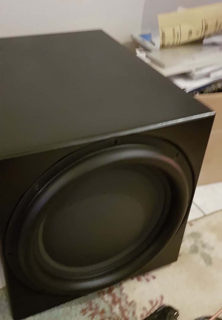

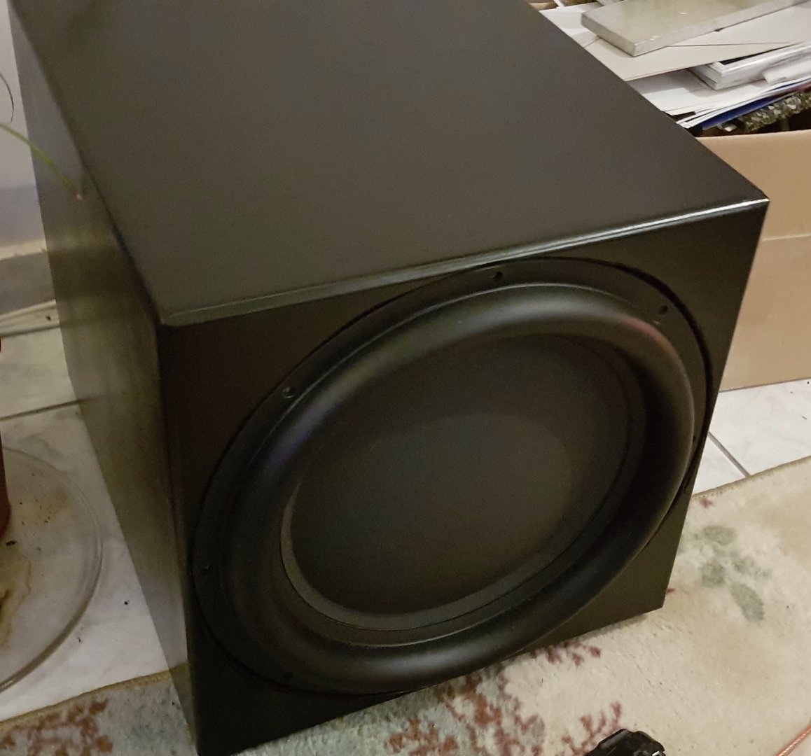

Καλησπερα!! Ενοιμερωση από τα πρώτα αποτελέσματα που έχω, ενώ προσπαθώ να δέσω το σύστημα.
Τα νέα σε συντομία. Το μεγάφωνο με σωστό ενισχυτικό έχει τέτοια δυναμικα και rattle που θυμίζει ported με απίστευτα δυναμικό και ασυμπιεστο ήχο. Είναι κτήνος όντως. Ακόμα και σε καμπίνα 60 λιτρα.
Τα αλλά νέα, είναι ότι έχει τόσο δυνατό μαγνήτη και σφικτη ανάρτηση, που παίζει αν χοροπηδάω πάνω του να μην τερματίσει η ανάρτηση. Δεν κουνιέται! Με ότι συμαινει αυτό στα ενισχυτικά που Θα χρειάζεται.
Εως τώρα, έχει καταπιεί έναν γεφυρωμένο hypex 502 στο 1Kw για σνακ. Για σνακ!! Στο 2 λεπτό μπαινει σε προστασία ο ερμος. Δοκίμασα 2 PA άλλους που έχω, περνώ και με τους 2 την ψευδέσθηση ότι έχω περισσότερα μπάσα, αλλα με λίγη προσοχή καταλαβαίνεις πολύ σβέλτα ότι υπάρχει υποαποσβεση και κατά συνέπεια νομίζεις ότι έχεις ποιο πολύ μπάσο, αλλά ειναι υπόέλεγχος. O Hypex δίνει μακραν το καλύτερο κοντρόλ, αλλά είπαμε, δεν φθάνουν τα βατ βρε μάνα μου, δεν φθάνουν. :o :lolsign:
Next stage UCD2K.
