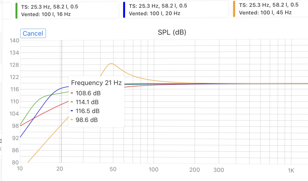

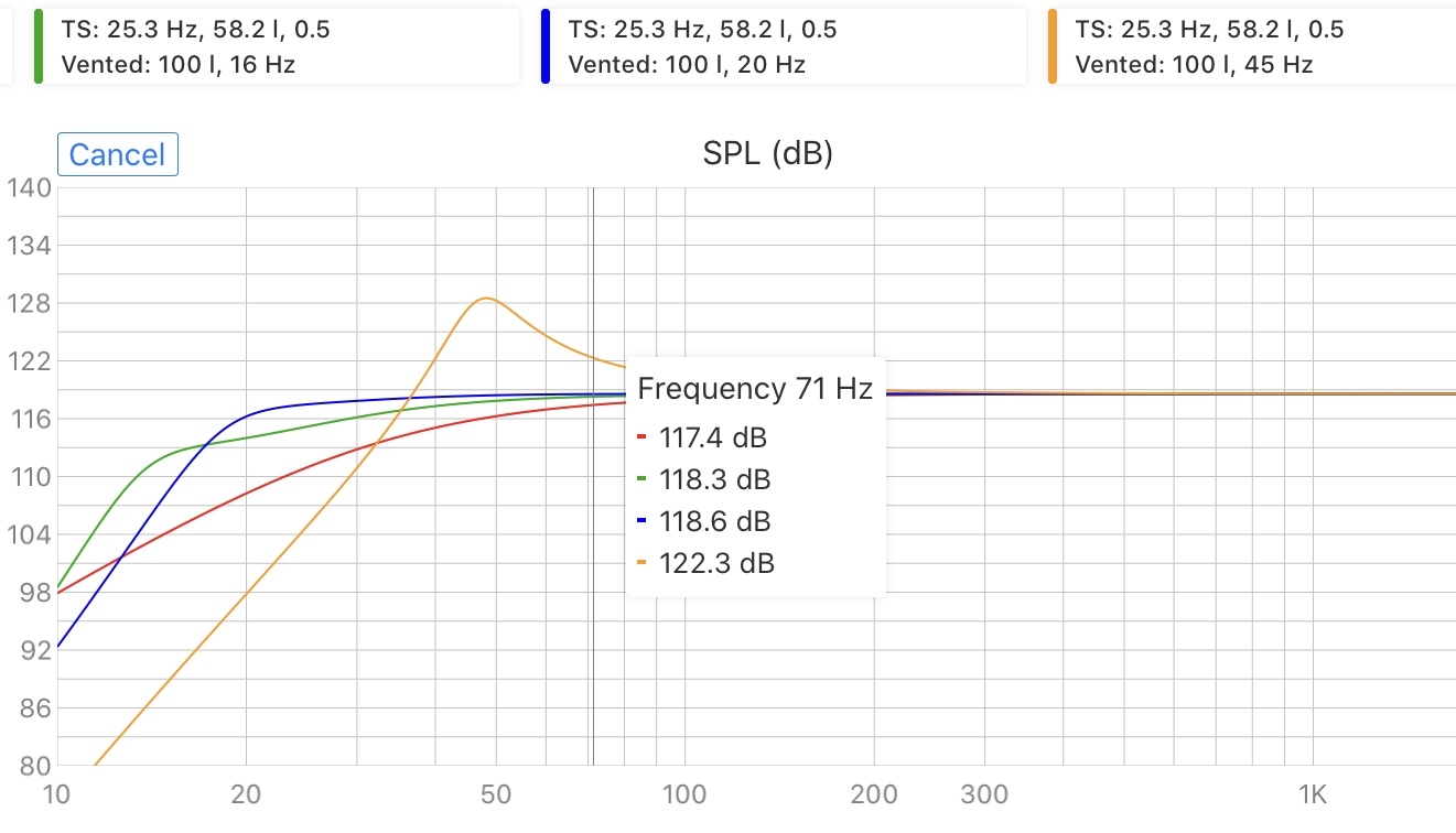

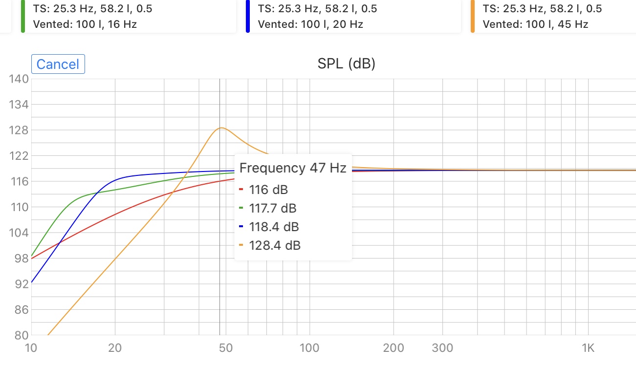

Ήδη μελετώ διαφορες κούτες. Οι πρώτες μετρήσεις στα ανάλογα προγράμματα δείχνουν ότι οποία κούτα και να κάνω αν είναι σφραγισμένη πάνω από τα 60 λιτρα, ίδια απόδοση έχω. Εκεί που αλλάζει είναι όταν πας σε καμπίνα συντονισμού.
Εχω 3 σχέδια στο μυαλό μου. Συντονισμός στους 16, 20, και 45 κυκλους. Αν γίνει η καμπίνα στους 45 κυκλους το slam θα είναι από άλλο πλανήτη. Σκέφτομαι να δοκιμασω και τα 3 σενάρια, αναλογως την όρεξη
Με κόκκινο χρωμα είναι η σφραγισμένη καμπίνα(100λιτρα) και τα υπόλοιπα όπως θα είναι με διαφορετικό συντονισμό.
οι τιμές είναι με 2500w.
Στην θέση που θα μπει, έχουν δοκιμαστεί αλλά subs στο παρελθόν και γνωρίζω τις ιδιοτροπίες της θέσης. Είναι σχεδόν φλατ από τα χαμηλά,
μια μικρή πλατιά βύθιση κάπου στα 55-65 και κάνει μια απότομη ανηφόρα 10db, κορυφή στα 75
