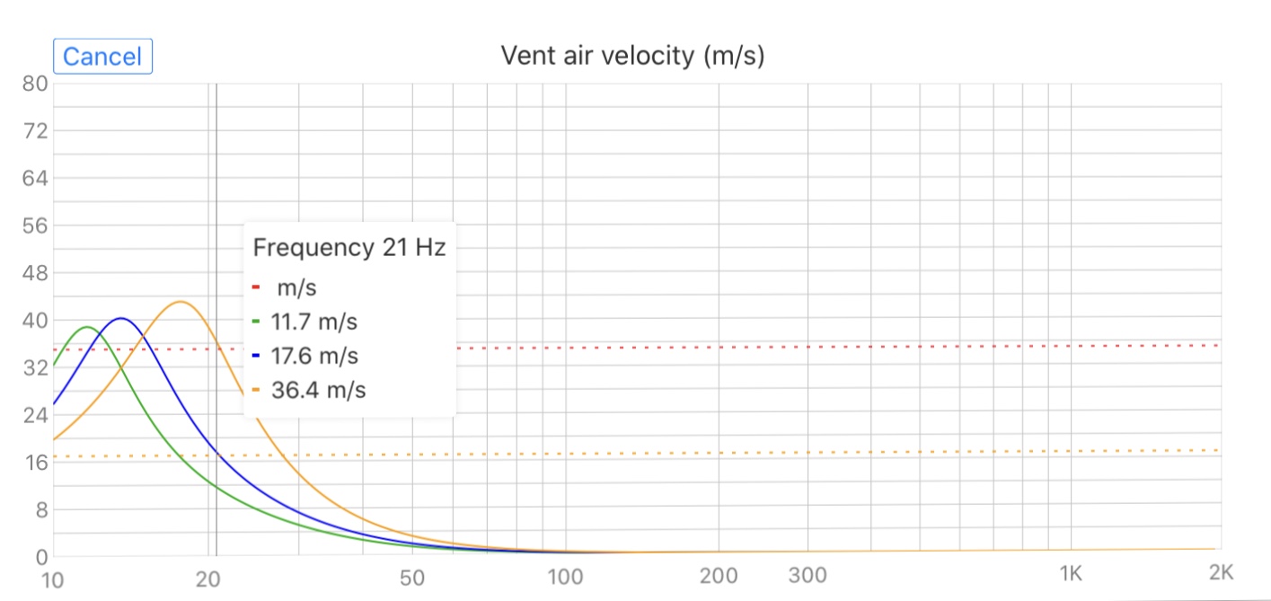

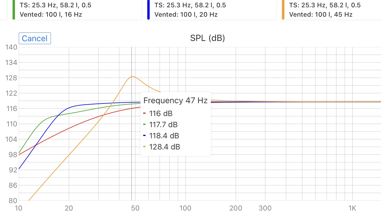

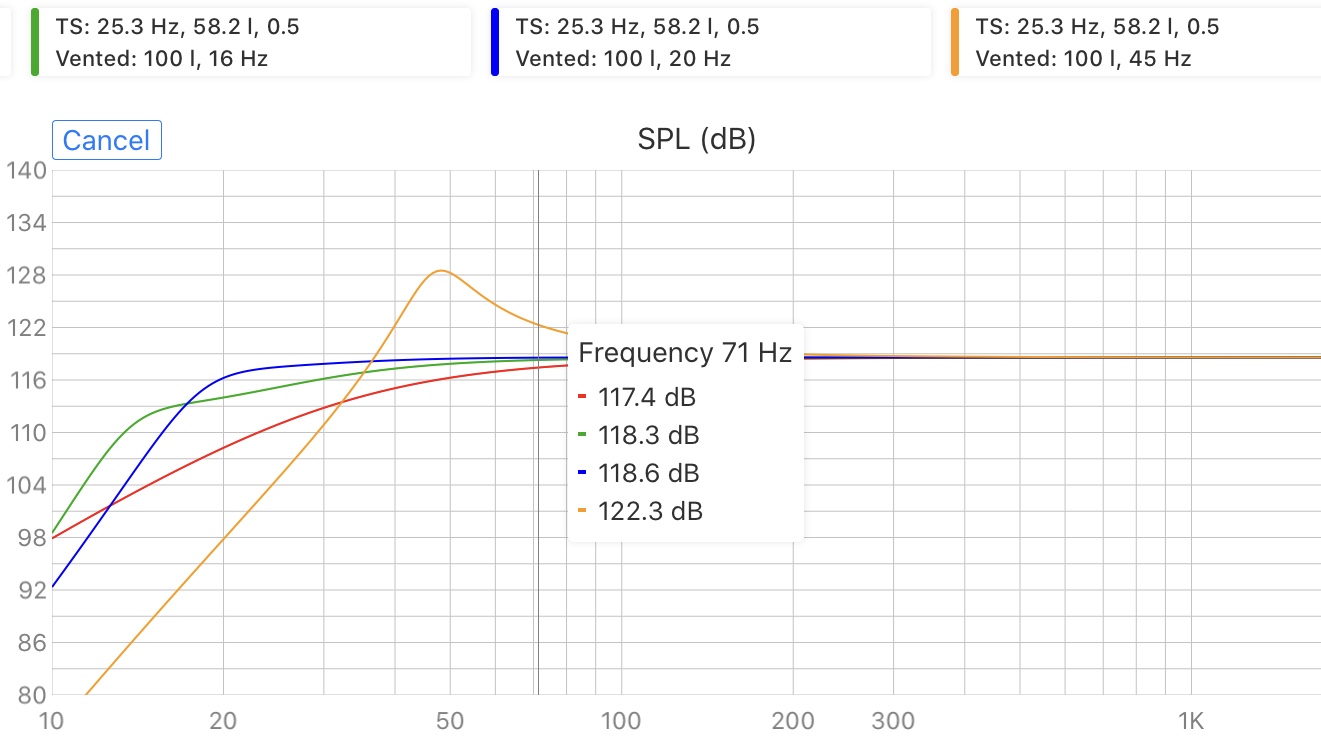

Ήδη μελετώ διαφορες κούτες. Οι πρώτες μετρήσεις στα ανάλογα προγράμματα δείχνουν ότι οποία κούτα και να κάνω αν είναι σφραγισμένη πάνω από τα 60 λιτρα, ίδια απόδοση έχω. Εκεί που αλλάζει είναι όταν πας σε καμπίνα συντονισμού.
Εχω 3 σχέδια στο μυαλό μου. Συντονισμός στους 16, 20, και 45 κυκλους. Αν γίνει η καμπίνα στους 45 κυκλους το slam θα είναι από άλλο πλανήτη. Σκέφτομαι να δοκιμασω και τα 3 σενάρια, αναλογως την όρεξη
Με κόκκινο χρωμα είναι η σφραγισμένη καμπίνα(100λιτρα) και τα υπόλοιπα όπως θα είναι με διαφορετικό συντονισμό.

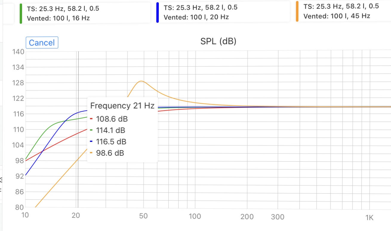

οι τιμές είναι με 2500w.

μια μικρή πλατιά βύθιση κάπου στα 55-65 και κάνει μια απότομη ανηφόρα 10db, κορυφή στα 75

Πριν αποφασίσεις για το σχέδιο που θα ακολουθήσεις θα πρέπει να δεις - εξετάσεις εκτός από SPL & impedance, το Group delay, Cone excursion & port velocity της κάθε σχεδίασης.
Ιδίως αυτό αν δε θες να ακούγεται περισσότερο το port από το sub.
Το γράφει άνθρωπος που έφτιαξε sub με 38m/sec port velocity :o:roflmao::laugh:

Ευχαριστώ για τις συμβουλές σας. Όντως η διαφορά φάσης είναι τεράστια με συντονισμό στους 45 κυκλους
Αυτό πραγματικά που θέλω να κάνω, είναι με συντονισμό στους 16 κύκλους. Με κόψιμο στους 17-18 κύκλους έχει πολλά πλεονεκτήματα. Εδώ η κόκκινη γραμμή είναι sealed και η πράσινη 14, μπλε 16 και κίτρινη 20hz

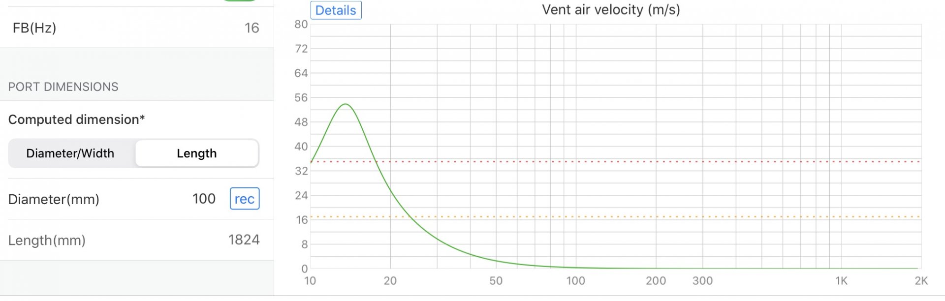

Για το reflex στους 14 κυκλους θέλει 2 τούνελ 2x40 cm με μήκος έκαστο 2 μέτρα. δεν είναι και λίγο..

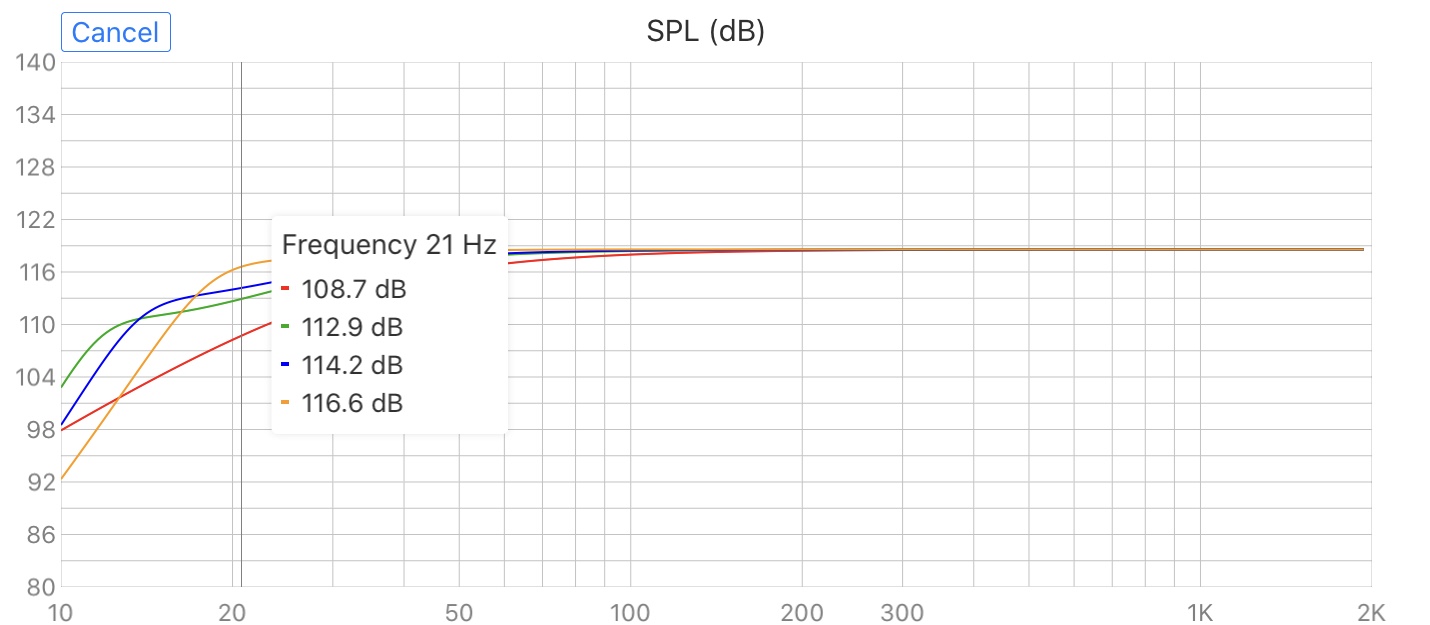

Συνοπτικά το κέρδος που έχουμε μέχρι τους 20 κύκλους
Κέρδος σε dB 80hz +0,7db 60hz +1,1 dB 40db +2db 20hz +4,2 dB
Φάση όσο γίνεται ποιο γραμμική, σχεδόν στα επίπεδα sealed καμπίνας
Group delay ελάχιστο, σχεδόν ισάξιο σφραγισμένης καμπίνας
Στη θεωρεία εντυπωσιακό. Έχει δοκιμαστεί ήδη και μου άρεσε, αλλά η μονάδα δεν είχε άλλο να δωσει Θεωρώ με αυτή τη μονάδα θα πάει σε άλλο επίπεδο ακρίβειας.

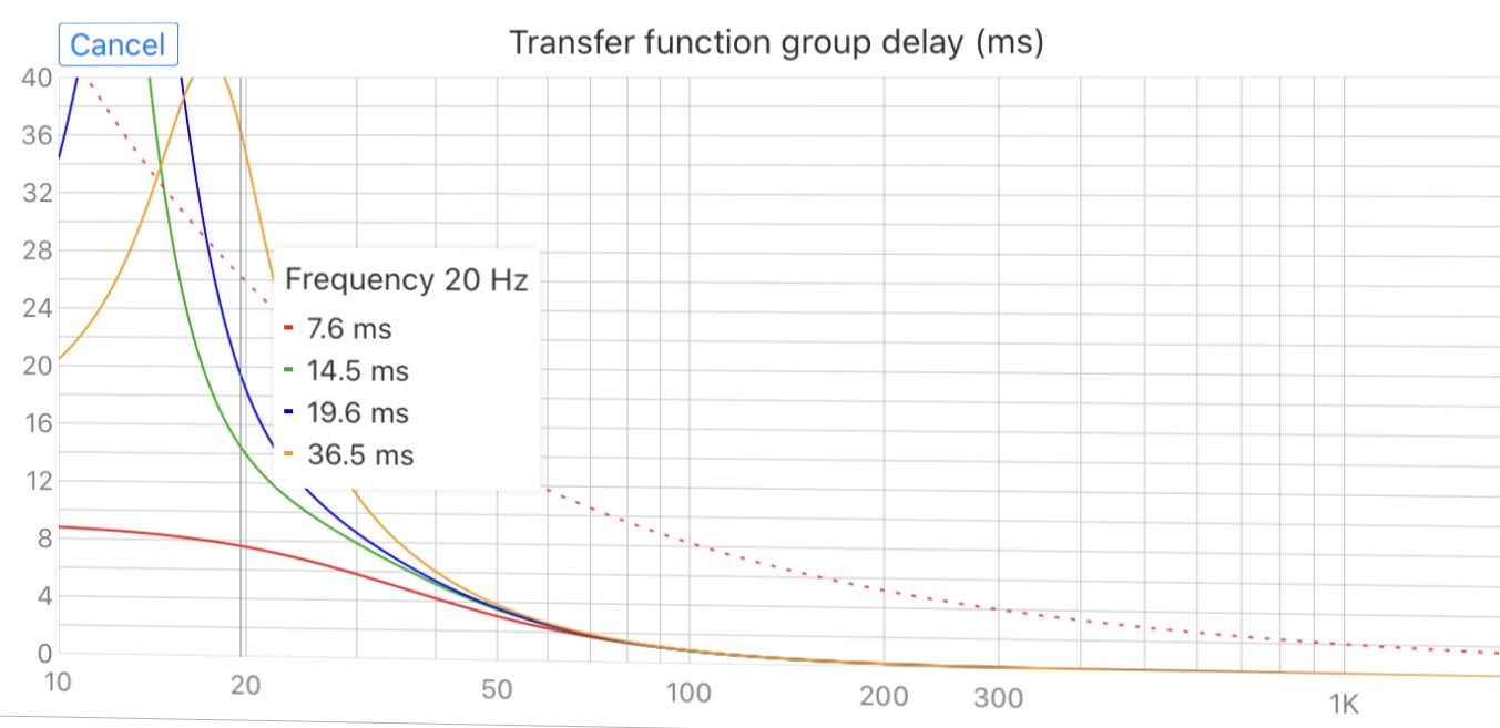

Η λύση passive radiator μετά μελέτης, απορρίπτεται γιατί το group delay που θα έχει, θα είναι ασύλληπτα μεγάλο (Γιατρε σορυ, ξέρω ότι τα αγαπας). Δυστηχως είναι πολύ υψηλότερο από bass reflex.

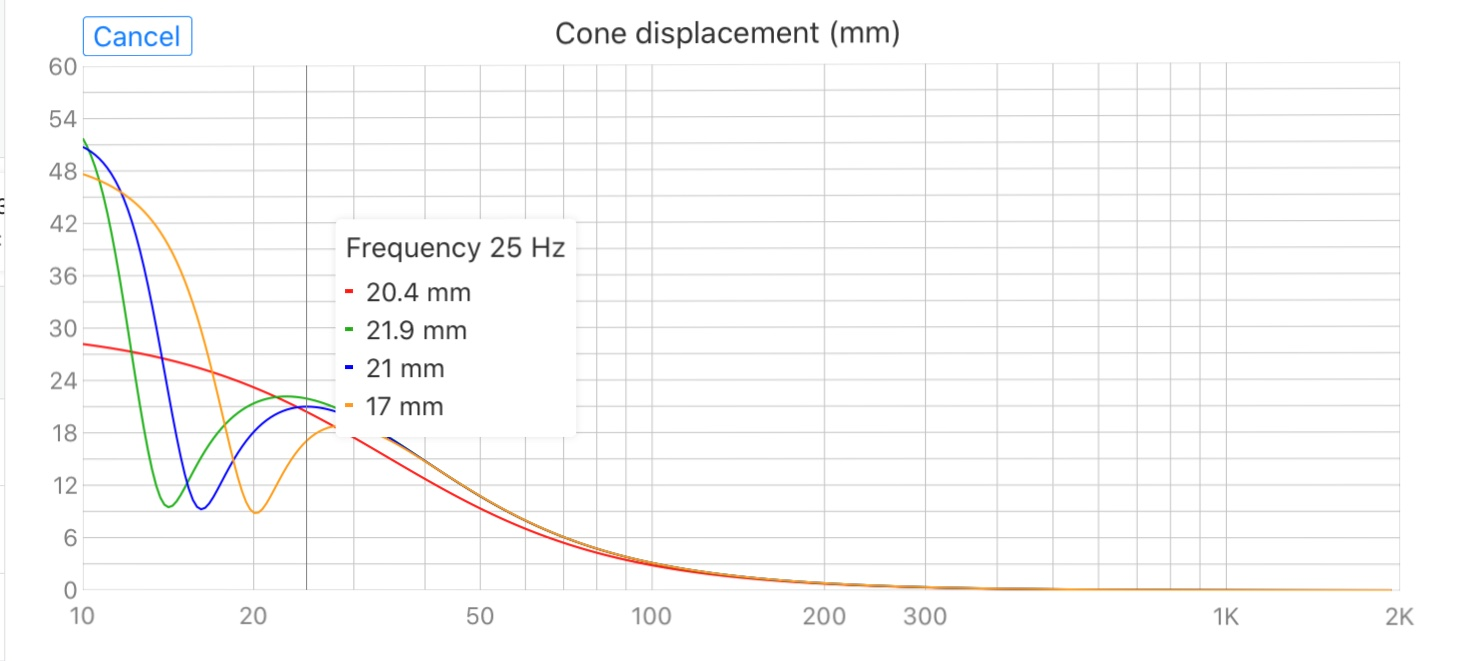

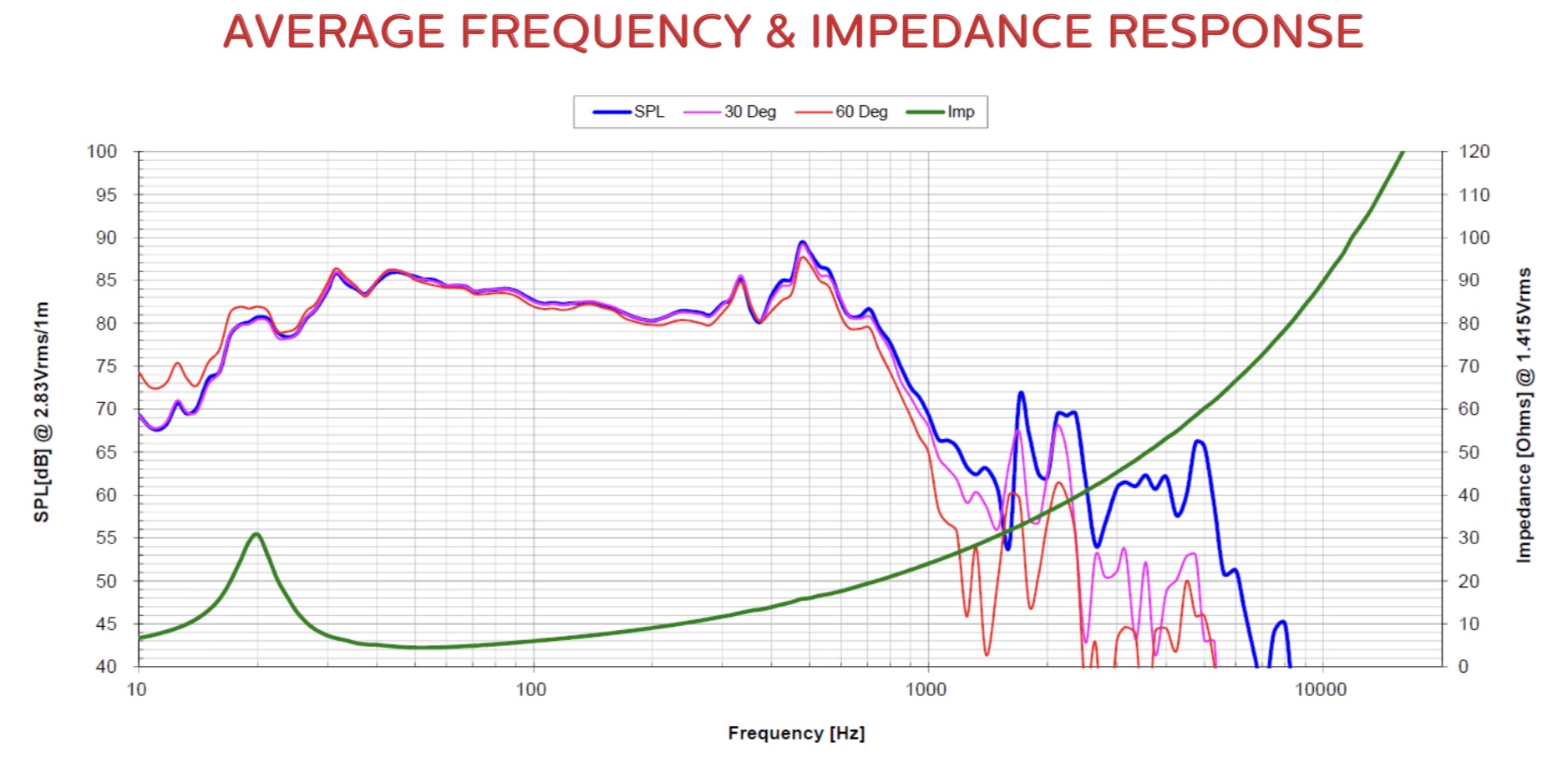

διαδρομή κώνου, εντάξει, χασμουριέται απλά.

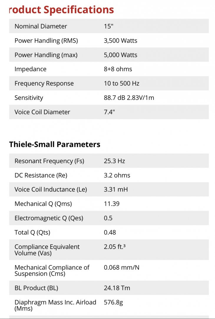

Τα specs του μεγαφώνου αναφέρουν Xmax = 10.5mm
Στο παραπάνω γράφημα φαίνεται να το ξεπερνάς κάτω από τα 50 hz περίπου.

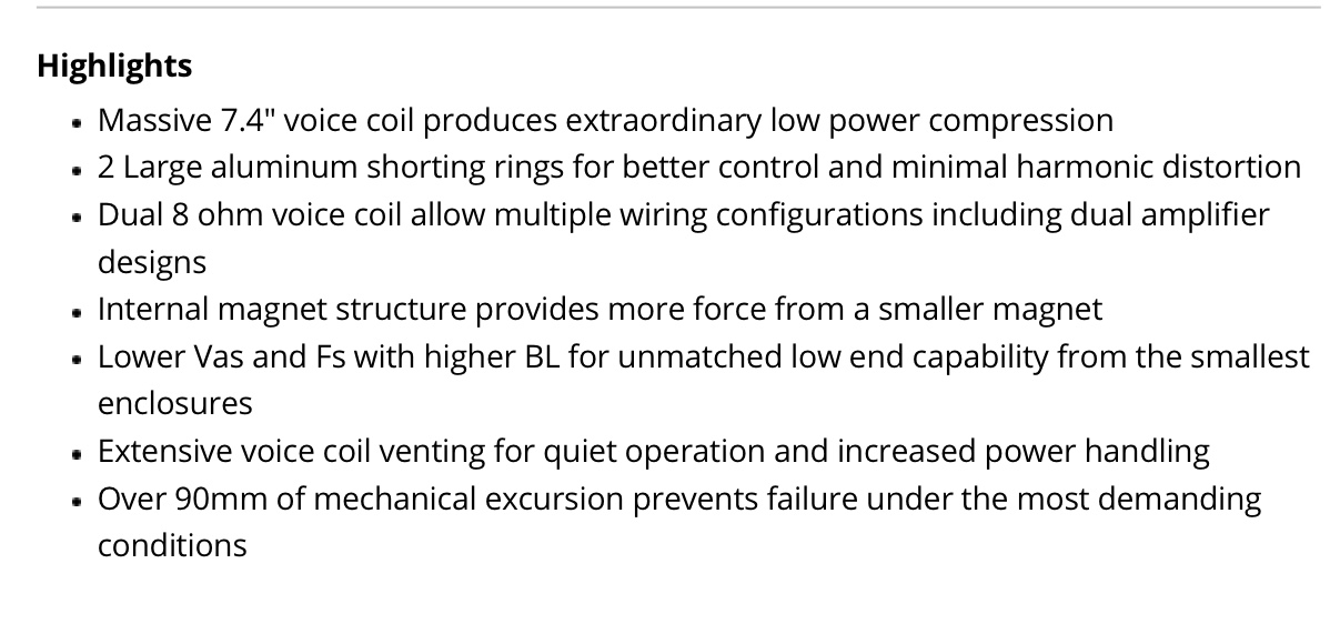

Λύσε μου σε παρακαλώ την απορία. Το xmax που προδιαγράφεται με 10,5mm είναι p-p, ή η τιμή p-p είναι 21mm;
P-P το πραγματικό είναι 90mm. Ο λόγος που στη στάνταρ μέτρηση είναι μικρότερο, είναι ο τρόπος μέτρησης. Το σωστό όμως είναι 9 πόντους.
Μα τον 502 βλέπω μέχρι και 3 πόντους περίπου max
Αλέξη το x-max αυτού του sub είναι 90mm. Η peerless στο site αναφερει ακριβώς το λόγο που τεχνικά βγαίνει 10mm αλλά αληθινά είναι 90mm. Έχω και κάποια links εκει που ο ίδιος ο υπεύθυνος παραγωγής αυτής της μονάδας εξηγει τα πάντα. Λες να την πατάγαμε έτσι? :beach: Πλάκα θα είχε :whistling:

τα διαγράμματα που ανέβασες αποδεικνύουν το απολύτως κορυφαίο group delay 7.6mm στα 20hz που μονο με κλειστο κουτί συγκρίνεται.
γιατί εσύ επιμένεις να το συντονίσεις σε συχνότητες που κρεμάει και αρχίζει να χάνη ευαισθησία μονο εσύ το ξέρεις.
επίσης το να βάλεις δυο τρυπες των 40 εκ είναι αστείο.
2 η 4 των 10 εκατοστών είναι υπεραρκετές και προτιμώ σωλήνες από παραλληλόγραμμες.

Αν δε κόψει πάνω από 40, τα 10εκ διάμετρο θα του δώσουν πολύ μεγάλη ταχύτητα αέρα, εκνευριστική θα έλεγα, ιδίως για τα λίτρα και τη συχνότητα συντονισμού που σκέφτεται να παίξει.
4.356
1.772
είπα για 2 η 4 σωλήνες δεκάρες.
Νομίζω πως πρέπει να το ξαναδείς.
+/-20 mm linear excursion, δηλαδή peak to peak,
οπότε xmax = 10,5mm (βλέπε specs).
90mm peak to peak excursion, δηλαδή xmech - αφορά τα μηχανικά όρια του μεγαφώνου.
Γενικά δεν θες λειτουργείς το μεγάφωνο έξω από την linear περιοχή του, γιατί αφενός αυξάνεις την παραμόρφωση και αφετέρου κινδυνεύεις να το καταστρέψεις.

Στους 20 κύκλους ριφλεξ, έχει προφανώς τις μικρότερες διαδρομές στο ακουστό φάσμα, και θα χρειαστεί την λιγότερη ισοστάθμιση μέχρι 20.
Ακόμα και στους 16 κύκλους είναι πολύ μικρές οι διαδρομές για αυτό το μεγάφωνο, αλλά θα χρειαστεί τουλάχιστον 3 ντεσιμπέλ ισοστάθμιση εκεί κάτω, δηλαδή διπλάσια ισχύ από τα ενισχυτικά στάδια, οπότε για την ίδια στάθμη στο πρώτο μισό της πρώτης οκταβας, θα έχει διπλασια μετακίνηση κώνου..

Πρέπει να ληφθεί πολύ σοβαρά υπόψιν η έξτρα διόρθωση κατά τουλάχιστον 3 ντεσιμπέλ που θα χρειαστεί σε σχεδίαση με πτώση απόκρισης εκεί κάτω, διότι σε αυτά τα επίπεδα ισχύος, το ένα σημαίνει 2,5 κιλοβάτ και το άλλο σημαίνει 5 κιλοβάτ...
Η προβλεπόμενη απόκριση στο φάσμα της μισής πρώτης οκταβας, στο 20-30 κύκλους, διαφέρει χονδρικά κατά 3 ντεσιμπέλ μεταξύ ριφλεξ στα 20 και ριφλεξ στα 16.
Διπλάσια ισχύς για ίδια στάθμη σε όλο αυτό το φάσμα; Τρελός είσαι;
Η κλειστή καμπίνα; Δε το συζητάμε καν, είναι καμιά 10-αριά ντεσιμπέλ κάτω, θέλει 10-πλασια ισχύ.. παράνοια.

Στα σχεδιαγράμματα η κόκκινη γραμμή είναι sealed, στα ίδια λιτρα, το λέω ακριβώς πάνω από τις φωτογραφίες.
Την έβαλα σαν σημείο αναφοράς. Όποτε το 7.6 είναι όντως sealed :lolsign:
Υποθέτω ότι ούτε εμένα θα μου αρέσει το passive radiator. Το group delay με ενοχλεί πολύ, για αυτό και προτιμώ συνήθως sealed και σας χάνω σε dB.

Η έξομειωση δείχνει είναι λίγο τερατώδες σε μπουριά και έχουμε θεμα. Θα το δεις ποιο κατω.
Ακριβώς για αυτό λόγο θέλει τερατώδες μπουριά. Αλλιώς με την ικανότητα αέρα που έχει να κουνήσει, καήκαμε.
Μα δούμε με 2 μπουριά 10αρια τι ζητάει. Γιατί όσο ποιο πολλά μπουριά, τόσο ποιο μακρυά πρέπει να είναι όλα. Law of physics.
Το νουμερο στη στήλη αριστερά, είναι η ταχύτητα του αέρα ανα δευτερόλεπτο.
Όποτε αν κόψουμε στους 20 με ένα καλό.....48db LW μάλλον θα είμαστε εντάξει από θέμα θορύβου.
Χάρης.
Όπως έβαλα στην πρώτη σελίδα,
Ο gbullimire είναι στο team σχεδιασμού του συγκεκριμένου μεγάφωνου στην peerless και από την εταιρία ποια σου λείπει κάθε απορία. Την μονάδα αυτή την θεωρούν το καμάρι τους για την diy κοινότητα.
Σε μια από τις ερωτήσεις για το Xmas λέει
the Peerless STW is not actually a dual gap design,
it's a single gap with single VC winding,
however it is capable of 90+mm excursion Peak-to-Peak.
calculated Xmax is pretty much incomparable between brands, it seems everybody measures it differently,
the results vary wildly for a given design.
Peerless drivers use the most pessimistic (honest) value, and also give the gap geometry to let the user interpret true usability,
other manufacturers tend to use larger numbers which may or may not have any truth to them
the only real way to get an idea of excursion capability is to look at VC winding width and gap height,
anything else is at best an estimate/assumption.
the real advantage to this driver, is that it will allow a much much smaller cabinet for a given tuning.
or.
allow a much lower tuning, with a somewhat smaller cabinet,
it also suffers very little power compression
Έχει πολύ ύλη, θα σου αρέσει να το διαβάσεις. Ότι απορία έχεις θα στην απαντήσει.
Το Xmax το πραγματικό στη μονάδα αυτή, είναι 90mm
Δεν έχει τέτοια προβλήματα.
Όσον αφορά την ελάχιστη δυνατή διαδρομή και την ελάχιστη αναγκαία ισχύ ενισχυτικών για φλατ απόκριση μέχρι τους 20 (και λίγο πιο κάτω), η οπή στους 20 είναι η λύση.
Για σοβαρές στάθμες κάτω των 20 κύκλων, θέλει ριφλεξ στους 16 ή 14, τερατώδη ισχύ στα ενισχυτικά στάδια για ισοστάθμιση, και θα κάνει διαδρομές 10-ποντες το μεγάφωνο.
Μακάρι να ήταν απλή υπόθεση η απόκριση στους υπόηχους, αλλά δεν είναι.
Εφόσον το κόστος είναι βασική παράμετρος, νομίζω πως πολλές ιδέες πρέπει να απορριφθούν.
Αν μπορεί να σχεδιαστεί γραμμή μεταφοράς, αυτό θα άξιζε τον κόπο να διερευνηθεί, διότι πιάνουν τα χέρια του.
Η κλειστή καμπίνα απορρίπτεται δια ροπάλου, για πολλαπλούς λόγους.
Transmition line ακούγεται ωραίο, αλλά μάλλον θα βγει λίγο τερατώδες για το χώρο μου. :showingbiceps: :o
Συντονισμός στους 16 κυκλους και subsonic στους 18-20 είναι η σκέψη που σας καταθέτω.
