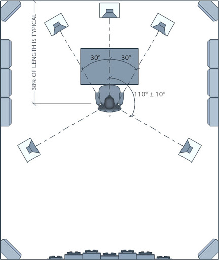

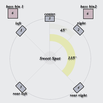

Να συμπεράνω ότι για 5.χ τα 2 "πίσω" τοποθετούνται στον οριζόντιο άξονα της θέσης ακρόασης και, αν πάμε σε 7.χ, τότε προστίθενται 2 πιο πίσω σε ίση απόσταση (κατά τον κάθετο άξονα, όσο τα μέιν) ή τα έχω μπερδέψει?
Καταρχήν ναι, τα έχεις μπερδέψει, και κατά δεύτερον δε χρειάζεται να συμπεράνεις απ'το μυαλό σου τίποτα.
Δες τις προδιαγραφές..

Εγώ αν έστηνα 5.1 τα σαραουντ θα τα έβαζα 120-130°.

Στις 130° τα surrounds δεν είναι εκτός προδιαγραφών;

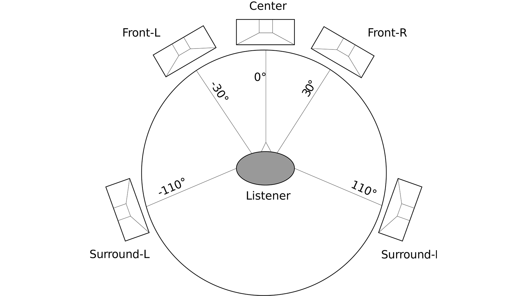

Στο δικό μου σεταπ, ο τρινοβ κατευθύνει τα περιφερικά κανάλια του SACD 5.1 στα πίσω σαραουντ, όχι στα πλαϊνά.
Μπορώ να τα ανακατευθύνω στα πλαϊνά σαραουντ, που βρίσκονται στις 90° και το δοκίμασα, δε μου άρεσε καθόλου συγκριτικά με την default επιλογή.
Στα πίσω η προδιαγραφές λένε 135-150°.
Τα δικά μου είναι στις 135°.
Βασικά για αρκετό καιρό το άφησα έτσι, να παίζει τα περιφερειακά κανάλια των SACD από τα πλαϊνά που τα έχω στις 90°.
Προτιμώ με τεράστια διαφορά το στάνταρ από ρουν σε τρίνοβ, που τα πάει στα πίσω σαραουντ.
Αν παίζει στα πίσω του 7.χ.χ σεταπ, σου προσφέρει πολύ ωραία αίσθηση περιέλιξης με ήχο να έρχεται και από πίσω, ειδάλλως είναι μόνο από τα πλάγια.
Βεβαίως το δουλεύω συνεχώς σε auro 3D, οπότε μπαίνουν και τα πάνω ηχεία στο παιχνίδι, και γίνεται γενικά πολύ ομοιογενής η μουσική σκηνή ολόβερ, χωρίς κενά.
Σε μια ταινία φαντάσου, που όντως έχει ήχους να έρχονται από πίσω, αν έχεις 5.χ σεταπ με τα σαραουντ στα πλάγια στις 90°, δε θα προσλάβεις ποτέ περιεχόμενο από πίσω. Δε λέει καθόλου...
Εντάξει, οι προδιαγραφές έχουν ευρύτατα περιθώρια, λένε 110+-10 μοίρες. Το itu είναι στάνταρ 120.
Προφανώς στις 120° θα δώσουν μια α αίσθηση από πίσω, φοβάμαι μήπως είναι οριακά λίγη.
Εντός προδιαγραφών είναι έως 120°, ε, εγώ θα έδινα λίγο ακόμα, η αίσθηση να έρχεται από πίσω ήχος, είναι αναντικατάστατη και δημιουργεί (αν έχει τέτοια πληροφορία) πολύ ωραίο σταθερό φάντομ είδωλο ακριβώς πίσω σου, σα να έρχεται από τις 180° μια φωνή, είναι εξαιρετικό...
Σε αυτό το στήσιμο έχω ακούσει από 5-καναλο SACD ήχο να κάνει πλήρη κύκλο, πεντακάθαρα, με άριστη κατευθυντικότητα καθ'ολη τη διάρκεια του κύκλου, χωρίς κενά.
Τέλος πάντων, αυτή θα ήταν η προσωπική μου προτίμηση.
Οι προδιαγραφές είναι διαθέσιμες σε όλους, δε χρειάζεται να ρωτάτε τίποτα. ;)

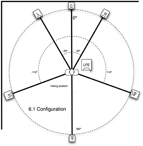

Σαν την πάλαι ποτέ διάταξη quadraphonic που δεν προέβλεπε κεντρικό κανάλι...
Εν τω μεταξύ οι προδιαγραφές της Dolby εν έτει 2015 υποδείκνυαν μεν για διάταξη 5.1 γωνία κυμαινόμενη μεταξύ 90-110 μοίρες για τα οπίσθια κανάλια,αλλά υπό συνθήκη όπου τα δεύτερα θα ήταν πλησιέστερα στις θέσεις ακρόασης σε σχέση με την πρόσθια τριάδα καναλιών...
Οπότε έρχεται ως ΄΄χρυσή τομή΄΄ η αρχιτεκτονική 6.1 με οπίσθιο κεντρικό κανάλι:
Προσέχουμε πάντα την ενδεδειγμένη ισότητα στις αποστάσεις από το sweet spot.
Καθώς και δυνατότητα να εισαγόταν η τρίτη διάσταση από το ύψος για να φτιάξουμε νοητή ηχόσφαιρα:

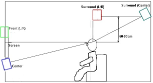

Επίσης, σε διάφορα site διαβάζω ότι τα περιφερειακά ηχεία καλό είναι να τοποθετούνται 30-60 εκ. ψηλότερα από το αυτί προκειμένου να δημιουργείται η αίσθηση του immersive, τι λέτε επ' αυτού ?
Υπό την προϋπόθεση να ισχύει ομοιογενής πολική απόκριση στους (όμοιους) δορυφόρους και να έχουν οπωσδήποτε διευθετηθεί ομοιόμορφα οι αποστάσεις και οι ενδεδειγμένες κλίσεις (δηλαδή να έχουν τη θέση ακρόασης on-axis και όχι...αντικρινές άσχετες επιφάνειες - ως προς το sweet spot για τα επιμέρους κανάλια.

Λιγο χαζο μου φαινεται το 6.1 Δημιουργει παλι νοητο κυκλο. Βαζει τα πλαινα σε 110 μοιρες και το πισω στο κεντρο.
Ε λεω εγω, αν φτασεις υπο αυτες τις συνθηκες στο 6.1 θα κολλησεις στο ενα ακομη ηχειο για να εχεις πληρες σετ 7.1? Ποιος θα σταματουσε στα 6 και δεν θα εβαζε ενα ακομη. Τ
ο 5.1 υπαρχει λογος και βασικος ...χωροταξικος. Μπορει να μην εχεις αρκετο χωρο πισω σου, η αν ειναι στενος ο χωρος να μην μπορεις να βαλεις στο παλι ηχεια και να βαλεις πισω. Ακομη ενας λογος είναι οτι η πλεοψηφια των ηχογραφησεων ειναι 5.1. Μπορεις να λοιπον να σταματήσεις σ αυτό το σχεδιο.
Το 6.1 ειναι πρακτικα ανουσια και ειμαι σιγουρος οτι δεν ενδιαφερει σχεδον κανενα.
