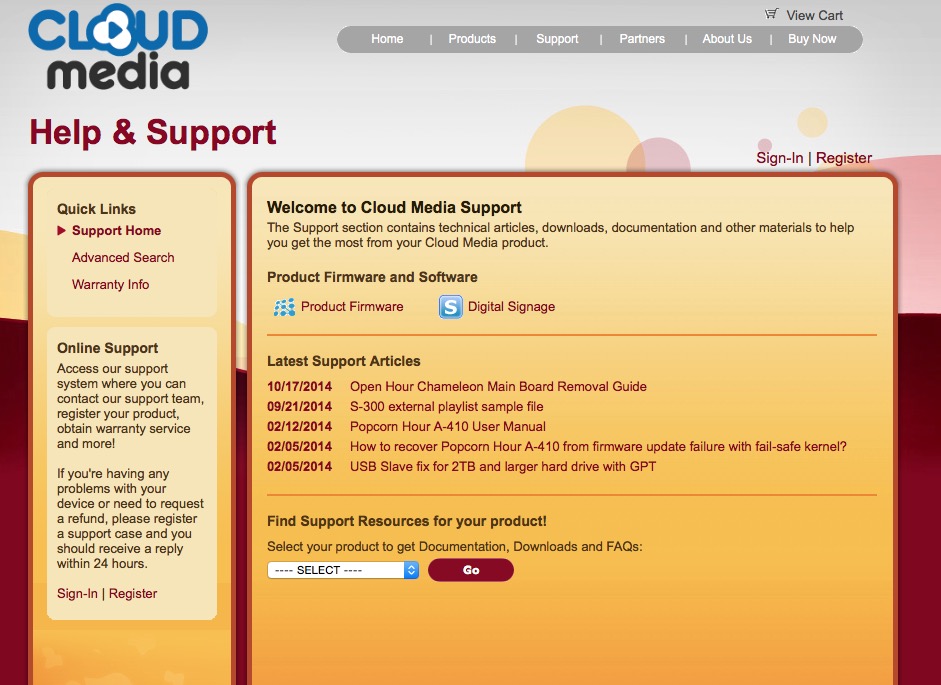

έκανες register στο παρακάτω και ακολούθησες τις οδηγίες για support;
σε μένα που είχα ανοίξει ένα θέμα θυμάμαι ότι δεν έρχεται mail αλλά πρέπει να το κυττάς αν έχεις απάντηση μέσα στο σύστημα
Ναι το γνωρίζω αυτό που λες
