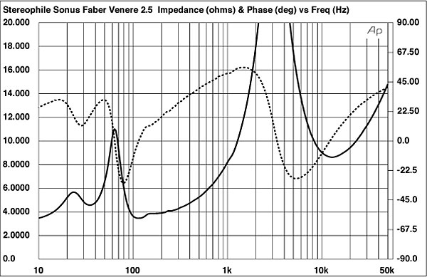

Λοιπόν. Τι θενε αυτά;
Ξεκινάμε από τα βασικά:
250W into 8 ohms on unclipped program. Long-term maximum input voltage (IEC-268-5): 22V RMS.
Στο στερεοφιλ τα παίξανε με Bryston 9B-STT.
Επίσης, μέτρησαν:
Ευαισθησία 87.7dB(B)/2.83V/m
Αντίσταση: There is quite a large variation of impedance with frequency, the magnitude remaining below 6 ohms for most of the midrange and bass but staying above 9 ohms for the entire treble region. Though there is a minimum value of 3.45 ohms at 111Hz, the phase angle is extreme only when the magnitude is high.
Σχόλια:
Other than that exaggerated midbass, Sonus Faber's Venere 2.5 offers respectable measured performance. I am not surprised that KR liked this speaker as much as he did.—John Atkinson
Read more at http://www.stereophile.com/content/...-loudspeaker-measurements#Lzm2lBOI79Gswwpg.99
Το ηχειακι έχει στους 100-120 κύκλους αντίσταση 3,5 ωμ (εκεί που σκάει η μπότα), και γενικά στις χαμηλές συχνότητες περί τα 4ωμ, άρα είναι σοφό να θεωρηθεί ως 4ωμο για τον υπολογισμό της απαραίτητης ισχύος, καθώς, ως γνωστόν, όλη η ισχύς βρίσκεται στα μπάσα.
Η αντίσταση του ηχείου στο φάσμα 2-5 χιλιοκυκλους, βρίσκεται πάνω από τα 16 ωμ, κάτι που μετριάζει το πρόβλημα από ενισχυτικες βαθμίδες υψηλής ωμικής αντίστασης εξόδου (άρα χαμηλού νταμπινκ φακτορ) στο κρίσιμο αυτό εύρος. Στο υπόλοιπο φάσμα όμως, είναι τόσο χαμηλές οι τιμές αντίστασης του ηχείου, που καθιστούν προβληματική την οδήγησή του από τέτοιους κακοσχεδιασμένους ενισχυτές.
Η απολύτως ελάχιστη ισχύς που θα οδηγήσει οριακά αυτό το ηχείο, είναι 140 βατ στα 4 ωμ, από ενισχυτή που να μπορεί να παίξει φορτία κάτω των 4 ωμ.
Για να υφίσταται ένα ελάχιστο, οριακό δυναμικό χεντρουμ στον ενισχυτή, οφείλει η ισχύς του να είναι τουλάχιστον 250 βατ στα 4 ωμ.
Και όπως βλέπετε, είμαι πολύ πιο υποχωρητικός από την κατασκευάστρια εταιρεία, η οποία προτείνει ισχύ 250 βατ στα 8 ωμ, δηλαδή 500 βατ στα 4 ωμ.

Θεωρώ πως τα δύο παραπάνω σχόλια, costas Ear 33 και δικό μου 34, σε καλύπτουν.
Αν τώρα συνδυάσεις τις αυξομειώσεις στην αντίσταση των ηχείων σου με τις αυξομειώσεις στην αντίσταση εξόδου ενός λαμπάτου καταλαβαίνεις τι πανηγύρι θα γίνει.
