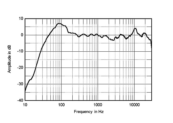

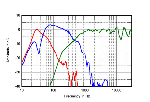

Μια ορθή σχεδίαση τρύπας συντονισμού μας δίνει, περίπου, το παρακάτω αποτέλεσμα:
Συντονισμός δηλαδή σε ένα μόνο σημείο, 30 Hz στο παράδειγμα, λίγο κάτω από την απόκριση των μεγαφώνων, με την επόμενη στάθμη <<βρόμας>> του σωλήνα (240 Hz) τουλάχιστον 20 db κάτω από τη στάθμη.

O devialet με το SAM "εξωθει" τα χαμηλά του venere 3.0 μέχρι 18hz από τα 40hz της σχεδίασης. Άρα έχουμε... βιασμό ή απλά η Sonus Faber-Castell απέφυγε για δικούς της λόγους το "χαμηλωμα"?
Βιασμός.
Η σονους προτίμησε την ενίσχυση του φάσματος από 50 έως 120 για λόγους μάρκετινγκ, εις βάρος της απόκρισης χαμηλά. Καλά έκανε.

Ο βιασμός καλό είναι να μη συμβαίνει, ιδίως άσκοπα.
Άσκοπα, διότι αδυνατούν να βγάλουν το φάσμα της κατώτερης οκτάβας σε στάθμη 10 ντεσιμπέλ μεγαλύτερη της επόμενης οκτάβας, ως επιβάλλεται, κι αυτό σε ικανές στάθμες ώστε να γίνουν αντιληπτές οι εν λόγω συχνότητες.
Τα μεγάφωνα που βιάζονται, ματώνουν σε χρήσιμες συχνότητες.
Αν θες να τα βιάζεις χωρίς να ματώνουν, δώσε πόνο μέχρι τους 30 κύκλους (καλύπτοντας την μισή κατώτερη οκτάβα), και σβήσε οτιδήποτε κάτω των 30, είναι πιο συνετό να πας τη μαμά απόκριση των 38 στους 30, παρά να τα σκίζεις παρακάτω.
Αν σώνει και καλά επιθυμείς πλήρη απόκριση της κατώτερης οκτάβας, χρειάζεται εξωτερική βοήθεια από κάποιο ικανό σαμπ.

Βιασμός.

Ακριβώς έτσι. Παραφύση κιόλας βιασμός θα έλεγα.
Συνηθισμένη τακτική ο τονισμός της ανωτέρου περιοχής, από πολλούς σχεδιαστές.
Ρυθμικό, πιασάρικο άκουσμα, που δείχνει ογκώδες και κάποιοι θα το εκλάβουν ως περισσότερο χαμηλό σε συγκριτικό με άλλο ηχείο.
58.741
144.689
Είναι γνωστό ότι το κάτω μέρος της απόκρισης του σωλήνα μπας ριφλεξ, βρίσκεται σε ανάποδη φάση με την απόκριση των μεγαφώνων, οπότε υπάρχει ακύρωση του ενός από το άλλο, άρα ουδείς λόγος βιασμού του μεγαφώνου εκεί.
Η απόκριση των μεγαφώνων σε αυτό το τμήμα του φάσματος, είναι εξόχως χαμηλή, άρα ο ακατάσχετος βιασμός, μπορεί όντως να αποδώσει έξοδο σε αυτό το φάσμα, καθώς η ακύρωση της εξόδου του σωλήνα θα είναι μόνο τμηματική.
Η συμπίεση του δυναμικού εύρους (λόγου τρόπου λειτουργίας της ισοσταθμισης) για χάριν όλου αυτού του εκτρώματος, είναι σαφώς μεγαλύτερου κόστους σε σχέση με την απολαβή κέρδους στο συνολικό άκουσμα.

Βιασμός.
Προσωπικά, δε βλέπω τσοντοσάιτς. Συνήθεια από παλιά, για το φόβο των ιών. :p
Αυτή μέτρηση είναι από το 2.5 που έχει ο φίλος που άνοιξε το νήμα. Το 3.0 μετράει λίγο διαφορετικά , κατεβαίνει πιο χαμηλά και έχει ένα τονισμό στα 8Khz και όχι στα 10 όπως το 2.5.
Τέσπα μηδαμινή σημασία έχει άλλα έτσι για τους τύπους.
Το αρχικό ερώτημα του νήματος έχει απαντηθεί εμμέσως.
Πολλά Watt και damping factor. Για ένα ηχείο δαπέδου που είναι από κατασκευής τονισμένο χαμηλά όπως όλα τα οικιακά Hi - Fi δαπέδου. Αλλιώς φίλε μου θα υποφέρεις από βουητά και χαλαρά μπάσα.
